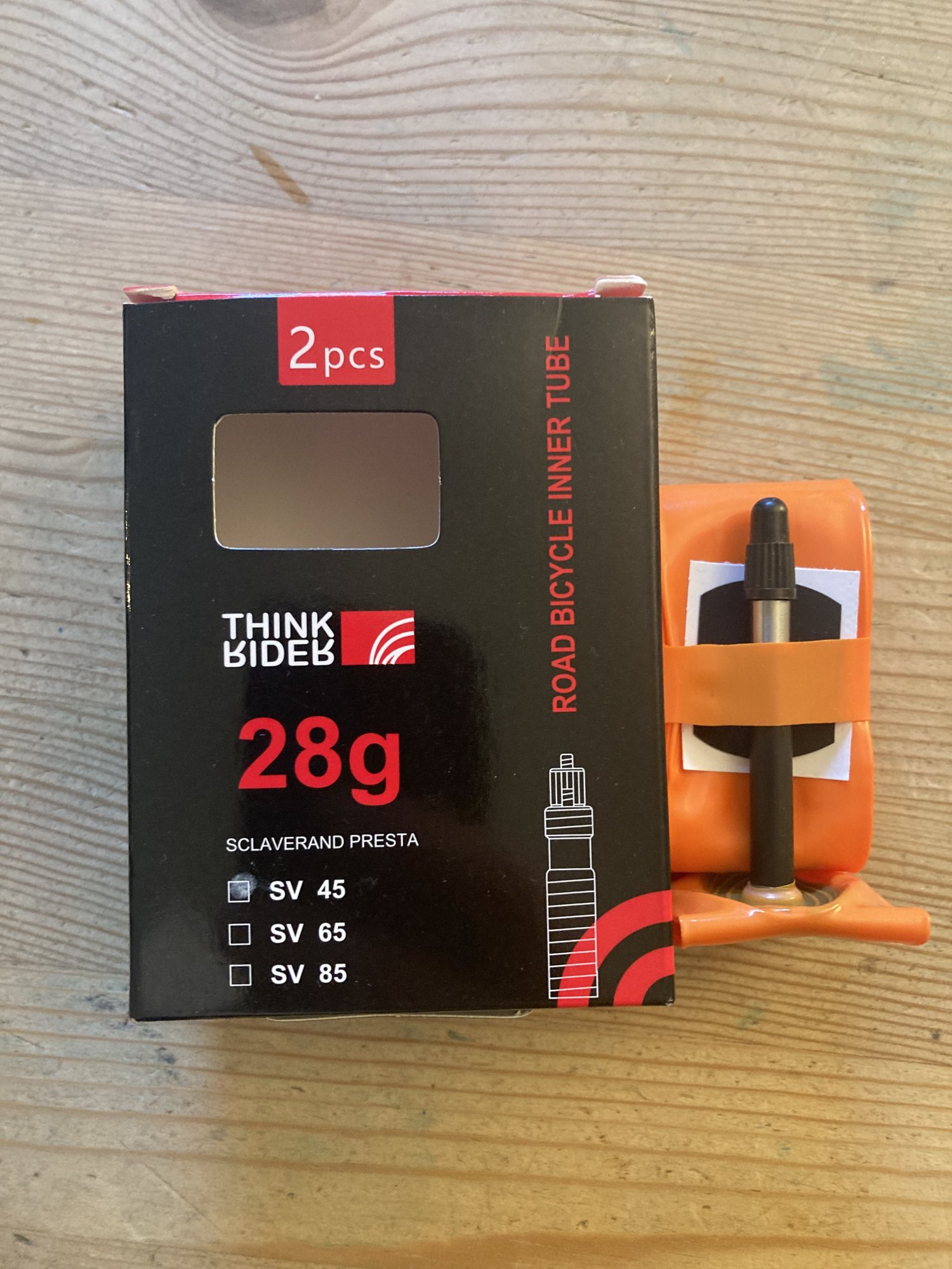

Vermutlich nicht, aber gemäss Info des Kundendienstes von Tubolito gibt es kein Schlauch von ihnen mit geschraubten Ventilen.

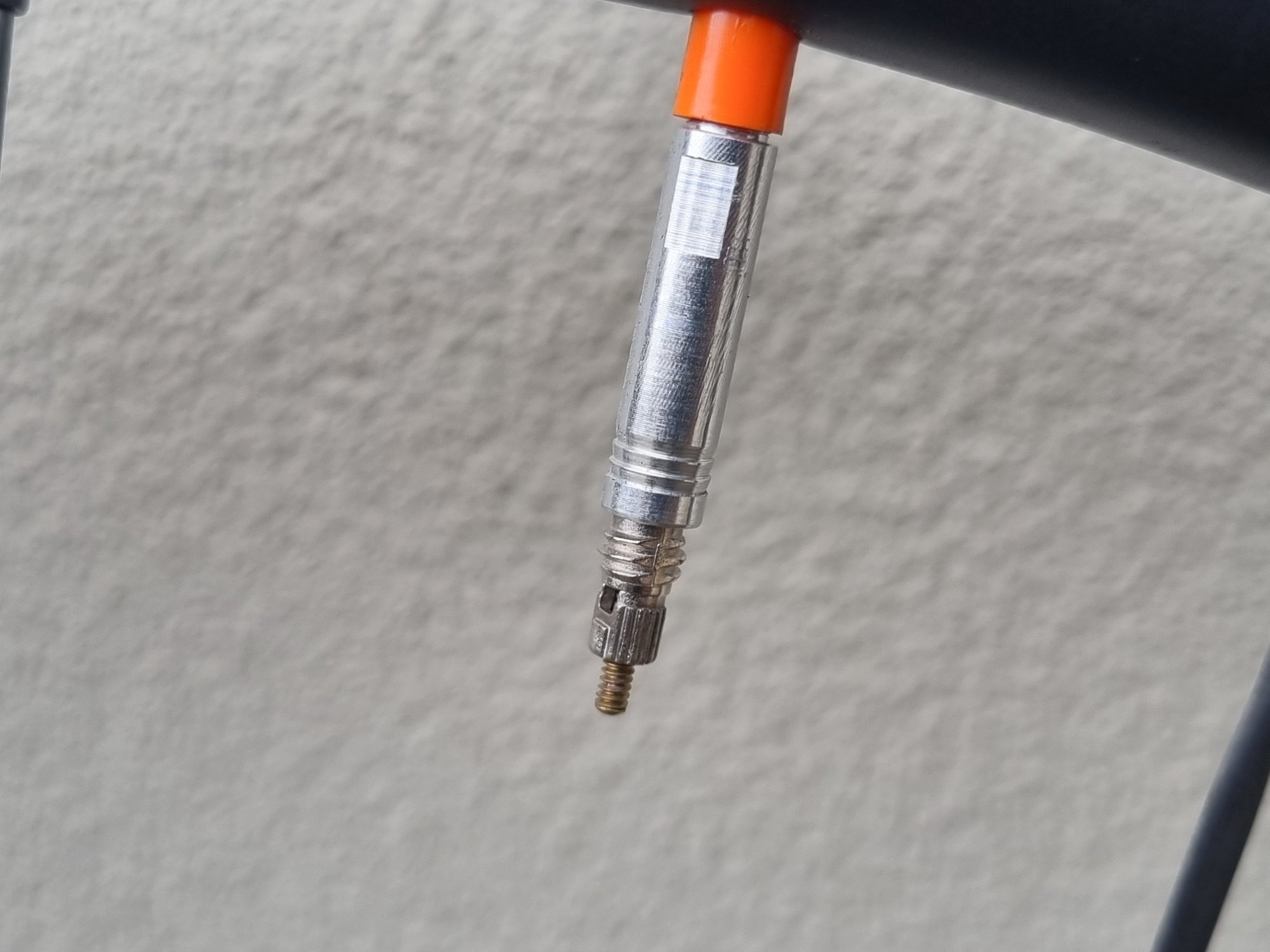

Zur Info 2 Fotos:
Es gibt keine Klebereste im Gewinde. Ich habe den original Ventilkern von Hand ausgeschraubt, eine Aluverlängerung dazwischengesetzt und wieder eingedreht. Die Luft hält im Schlauch besser i.S.v. länger als bei meinen Butylschläuchen.
Vielleicht sind die Schläuche etwas älter und man hat inzwischen etwas geändert, wie auch immer, es ist aber hier so, wie beschrieben. Es ist ja auch völlig egal, weil es zuverlässig funktioniert. Das Kunststoffgewinde dichtet so gut, daß die Luft erst ab den letzten beiden Gewindegängen entweicht.
Das könnte es erklären, wobei der Schlauch schon sehr alt sein müsste. Ich habe hier einen defekten, etwa zwei Jahre alten Tubolito und da lässt sich der Kern auch mit Gewalt nicht entfernen. Und meine diesbezügliche Anfrage an Tubolito ist auch aus jener Zeit. Ich habe damals aber nicht nachgefragt, ob sie jemals geschraubte Ventile verbaut hätten sondern nur, ob sie geschraubte im Angebot haben. Und das wurde verneint.
