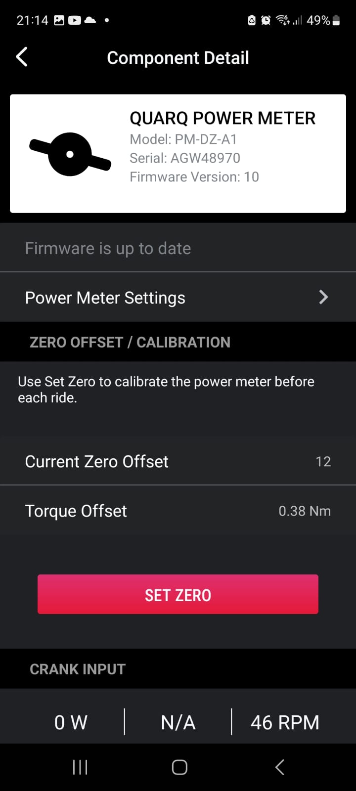

  • Ein bisschen Googlerecherche sagt: Man soll wohl bei Quarq öfter einen Zero-Offset machen. Habe ich bei Power2max nie gemacht und war auch nicht nötig. Wenn ich einen mache, zeigt der Werte an, die laut Chat-GPT nicht normal sind:
- Ob das wohl auf einen Defekt hindeutet?

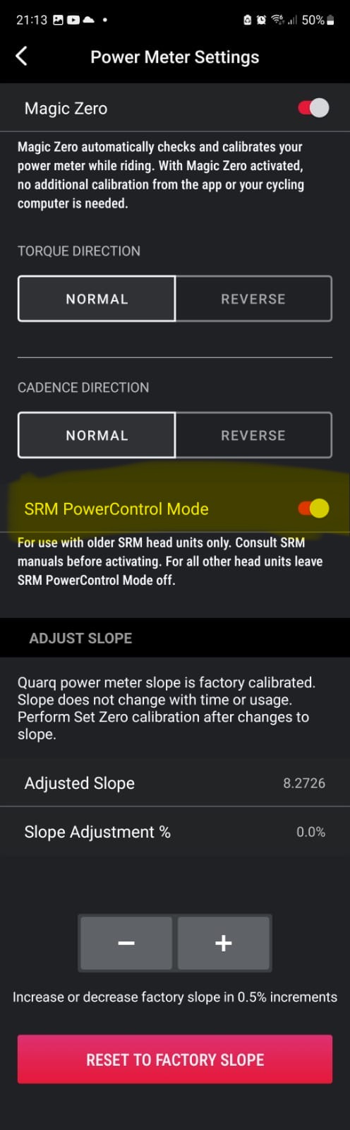

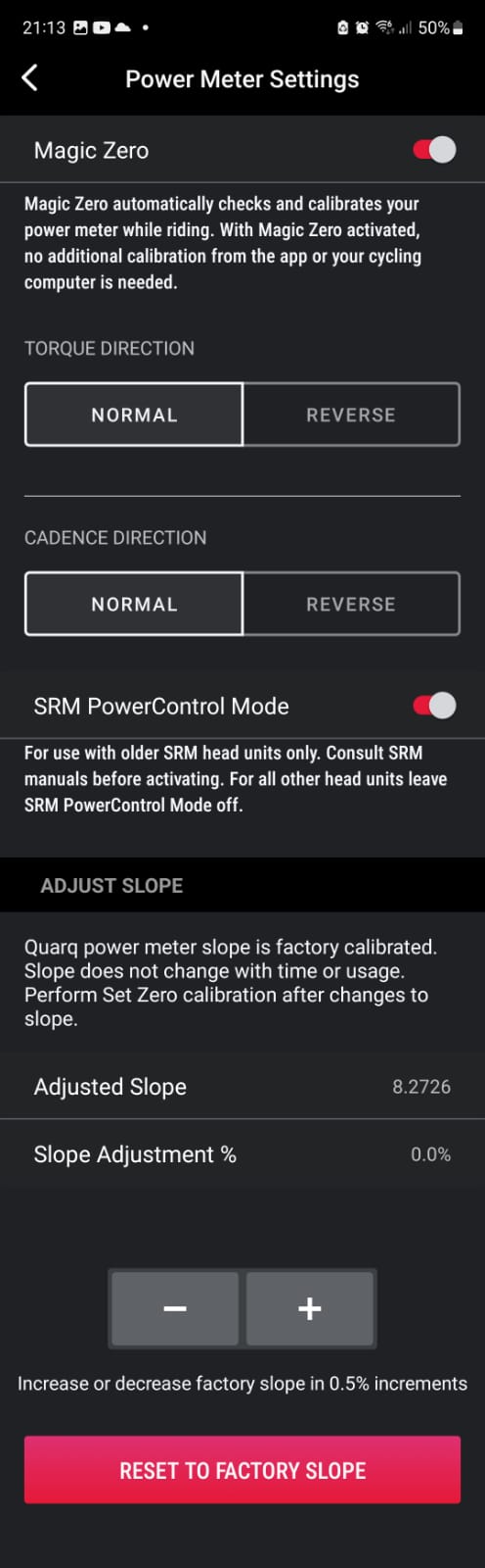

- Bei proportionalen Fehlern kann man wohl mit "Slope" Abhilfe schaffen. hier kann ich theoretisch dran herumschrauben:
Kennt einer einen einfachen Hack oder muss man da wirklich regelmäßig dran herumkalibrieren? Da wünscht man sich den guten P2M zurück. Ich habe eigentlich erwartet, dass Sram es auf die Reihe kriegt, ein genau so funktionierendes Teil zu produzieren wie Power2max.

Spricht denn der "Current Zero Offset" wirklich dafür, dass da etwas nicht stimmt? Muss der wirklich bei 500-2000 sein und nicht bei 9-14?
Zero offset ist nur ein Wert was dein Dehnungsmesstreifen der dort wahrscheinlich verbaut ist ohne Belastung rausgibt.
Ich glaube nicht das du damit eine Aussage machen kannst ob da was kaputt ist ausser wenn da Werte ausserhalb des Limits sind und du hast ja eher kleinere Zahlen.

@Nitwit sorry, Missverständnis von mir selbst ausgelöst. Ich fahre mit Wahoo Elemnt Bolt (v2). Als ich den Screenshot gemacht habe, hatte ich versehentlich auf SRM Powercontrol gestellt. Als ich die unplausiblen Werte gemessen habe, stand der Button nicht auf SRM Powercontrol.
