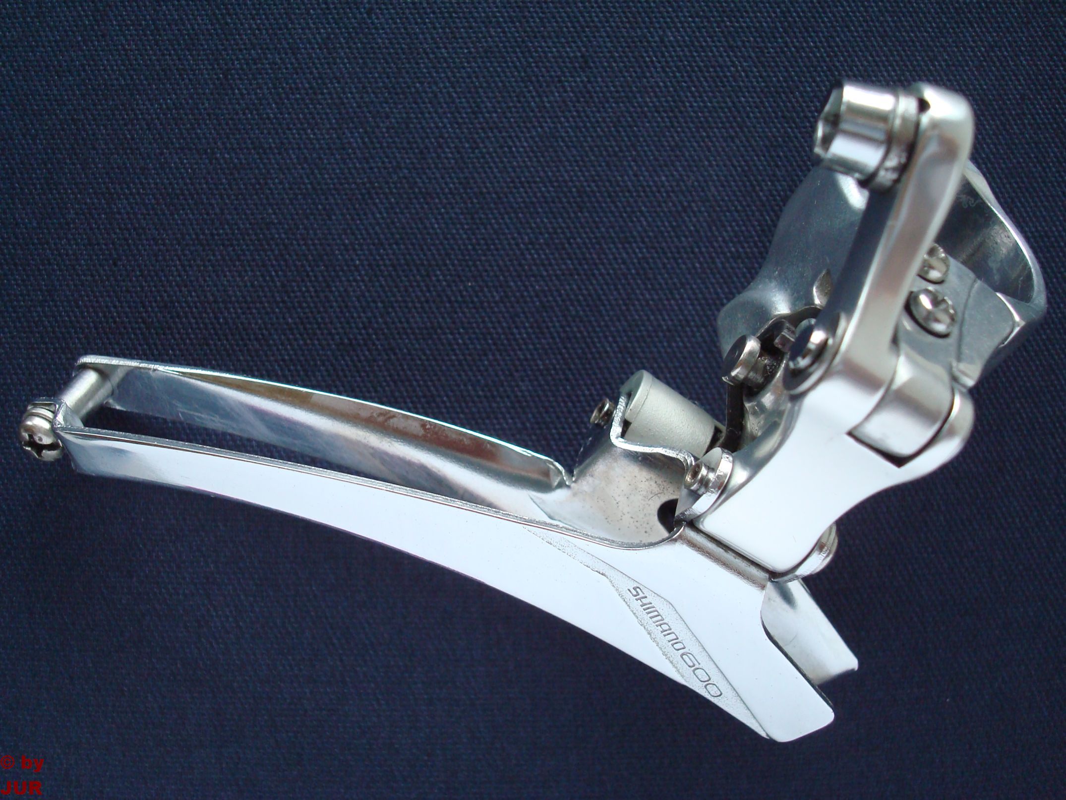

Der Umwerfer zur Schaltung sieht so aus.
