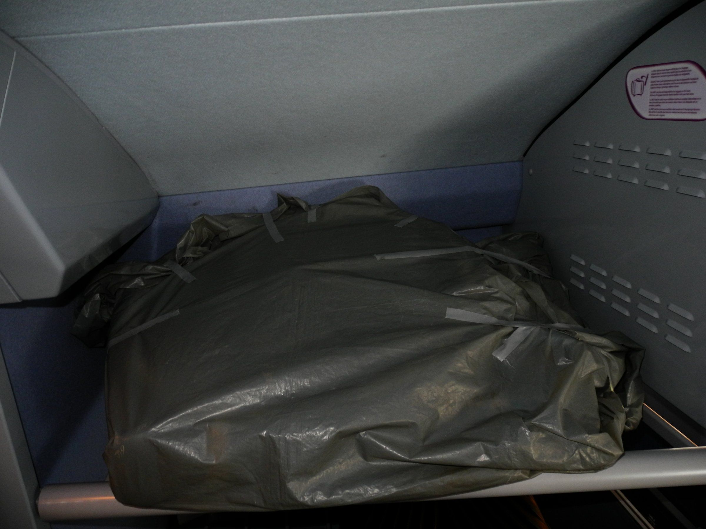

Ich habe es bisher einmal ähnlich gemacht, kannte damals allerdings diese Anleitung noch nicht. Statt der beneidenswerten Hülle aus Ripstop-Nylon habe ich eine Plastikplane verwendet und die entsprechend großzügig mit Klebeband fixiert.
So sah mein verpacktes Rad im TGV-Kofferfach aus:
So sah's innen aus:

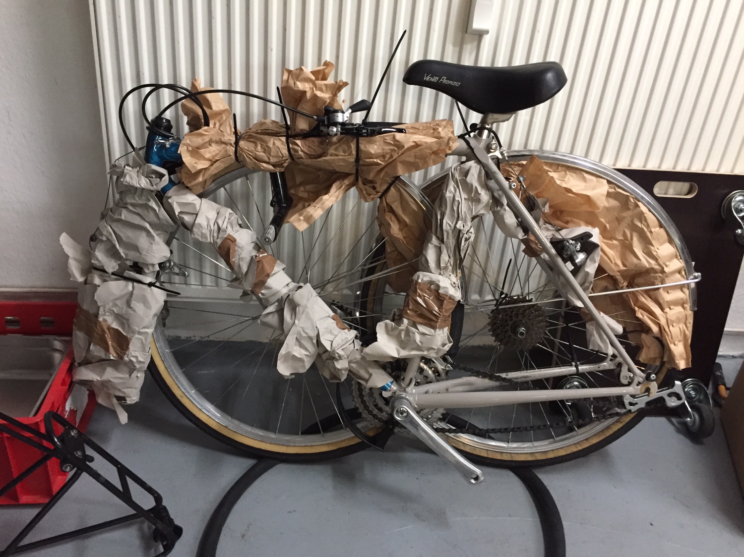

Aus aktuellem Anlass: was macht ihr denn mit dem Schaltwerk? Das ist bei mir der am weitesten herausstehende Punkt ganz hinten, klappt ihr das mit Kabelbinder oder so nach vorn? Ist auf dem Bild leider kaum zu sehen..
