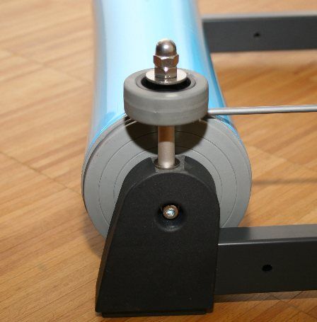

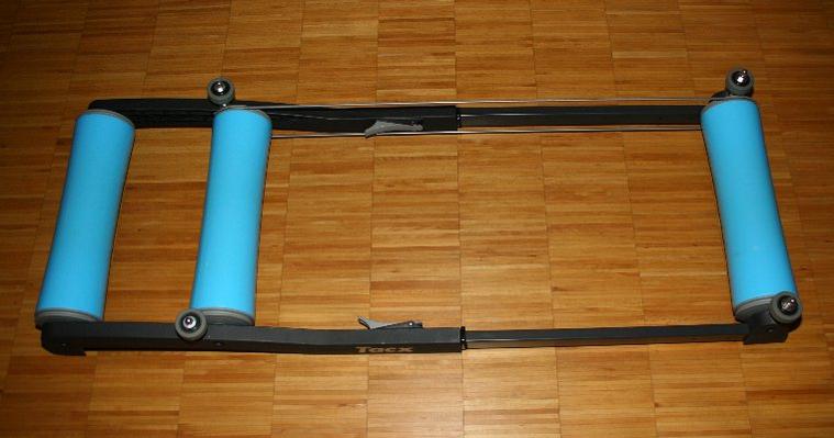

diesen Winter (wenns Wetter ein "Draußenfahren" einfach nicht mehr zulässt....fahre eigentlich auch in der kalten Jahreszeit, wenns irgend geht, auf der Strasse...) wollte ich mir nicht wieder die feste Rolle antun, daher hab ich mir eine "Freie" angeschafft.
Dauerte auch nicht lang und ich hatte den Dreh raus, macht auf alle Fälle mehr Spass als auf besagter "Festen".
Nur eine Sache störte mich doch ziemlich: Wenn man mal wieder unaufmerksam war...... oder ein Handtuch über den Lenker legte so, dass der Blick auf die Rolle unterbrochen war, kam es vor, dass mir das Vorderrad nach rechts oder links abwanderte ohne es zu merken und letztendlich sogar ganz von der Rolle ging was einen nicht ganz so netten Abgang zu Folge hatte.
Um das zu unterbinden, hab ich mir nun kleine Helferlein installiert (siehe Bilder), klappt hervorragend.
Anmerkung: Fahre aber ausschliesslich "im Türrahmen", im freien Raum verhält sich das evtl. kontarproduktiv.......keine Ahnung

anhand der bilder würde ich sagen, dass ein gewinde gebohrt wurde.

..klar ein Loch musst du schon bohren, für ein 8er Gewinde macht das nach der Faustformel (Gewinde x 0,8 = Bohrlochgrösse) dann ein 6,4er Bohrer. ABER falls dir die Garantie wichtig ist, sollte man sich das überlegen!!

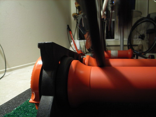

Nee quatsch, war nur zur Aufnahme des Reifenabriebs. Sonst hätte es den ohnehin schon nicht mehr so tollen Fussboden noch mehr versaut.
Mittlerweile habe ich mir eine LRS mit Conti Hometrainerbereifung fertig gemacht.
Jetzt nix mehr Retrohandtuch und Reifenabrieb.
