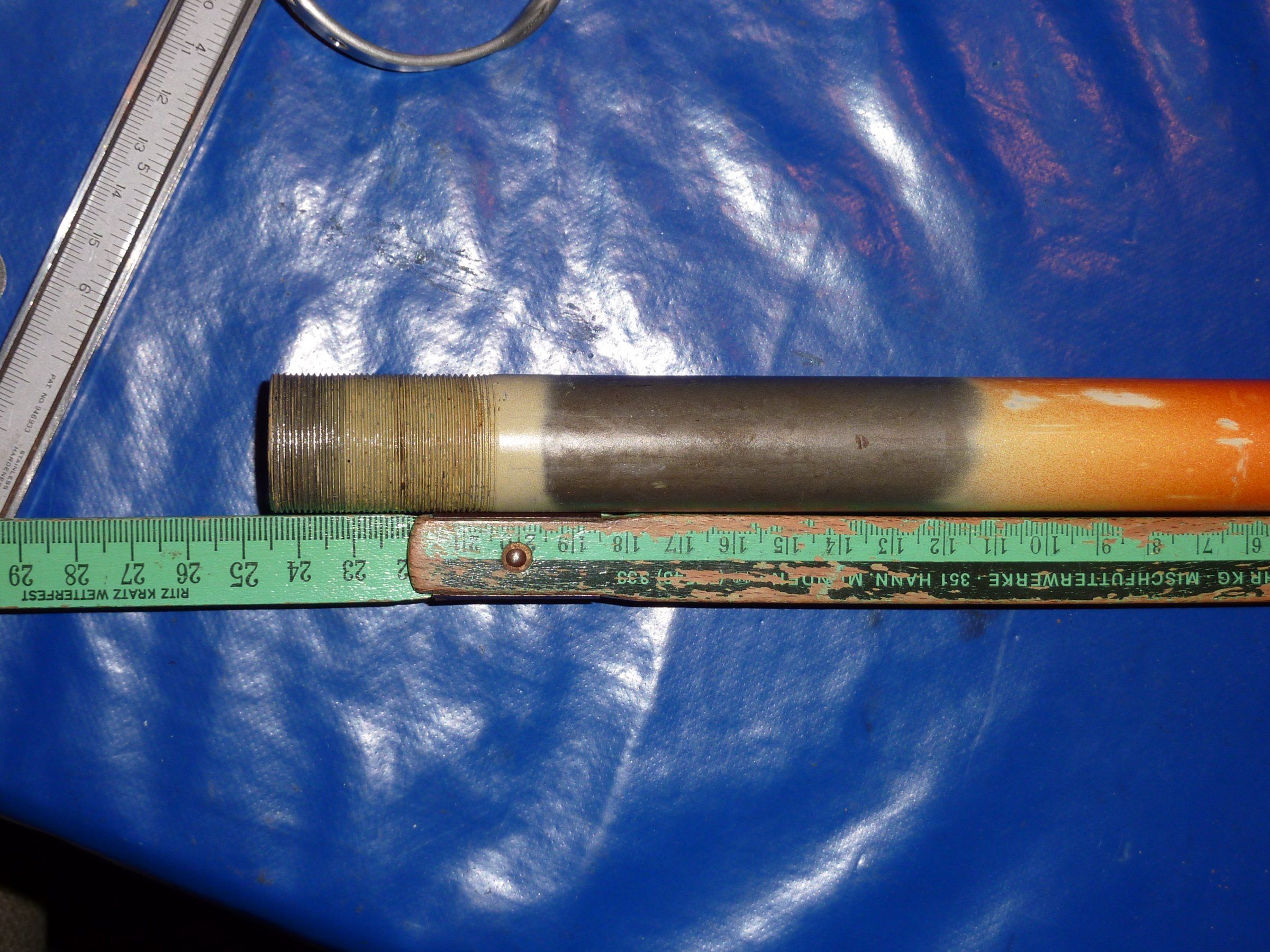

Vielleicht ja :) Habe mal gemessen wie lang die Stütze bei meinem GRS ausgezogen ist - Oberkante Sattelrohr seitlich bis zum Ende des abgedrehten Bereiches an der Stütze 11,3cm.

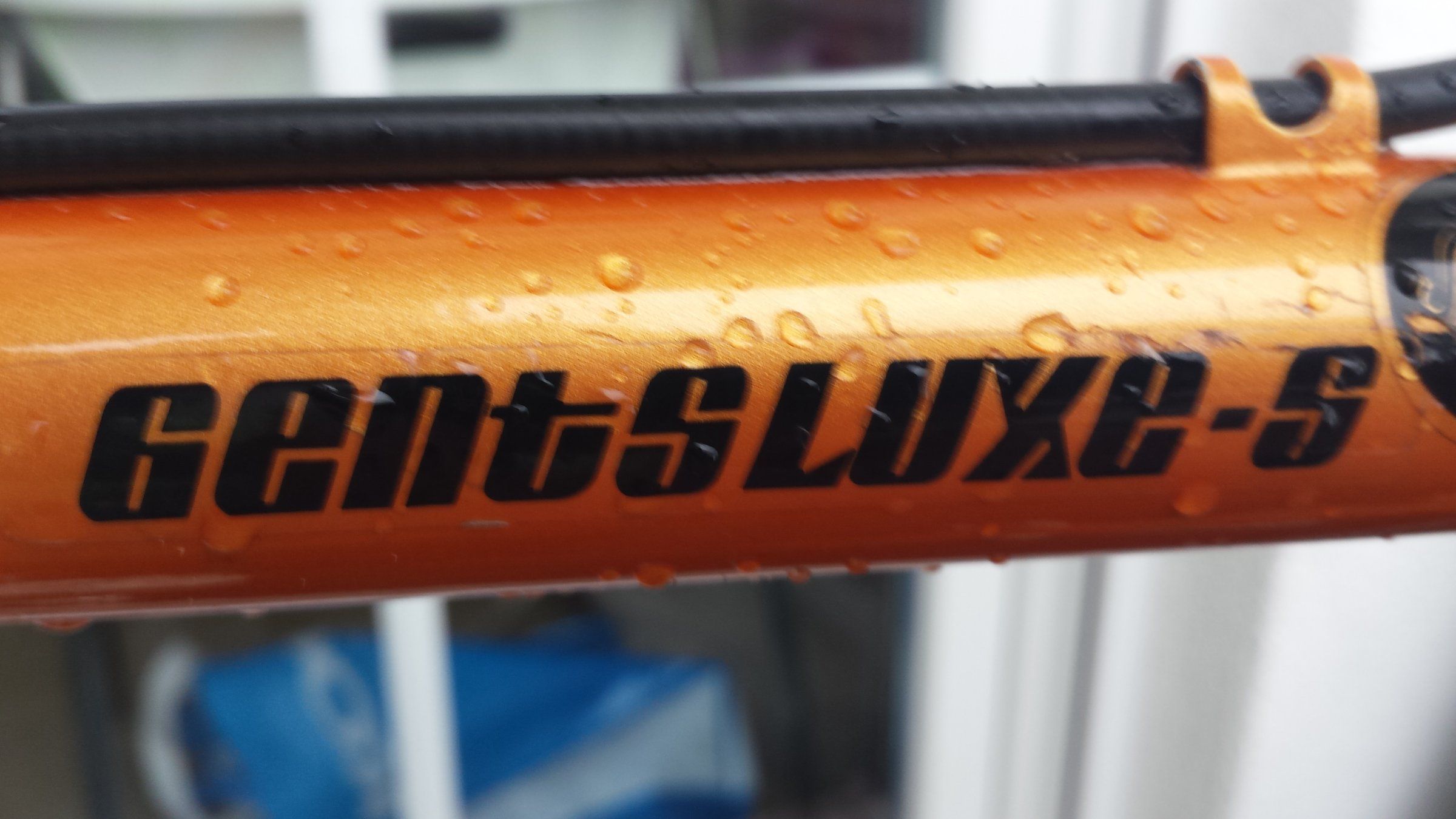

Es gibt ein paar Roststellen die wohl mit einer Owatrol-Behandlung leben müssen, das Anlötteil für den Kettenhalter ist abgebrochen aber ansonsten steht das Rahmenset nach 37 Jahren gut da.

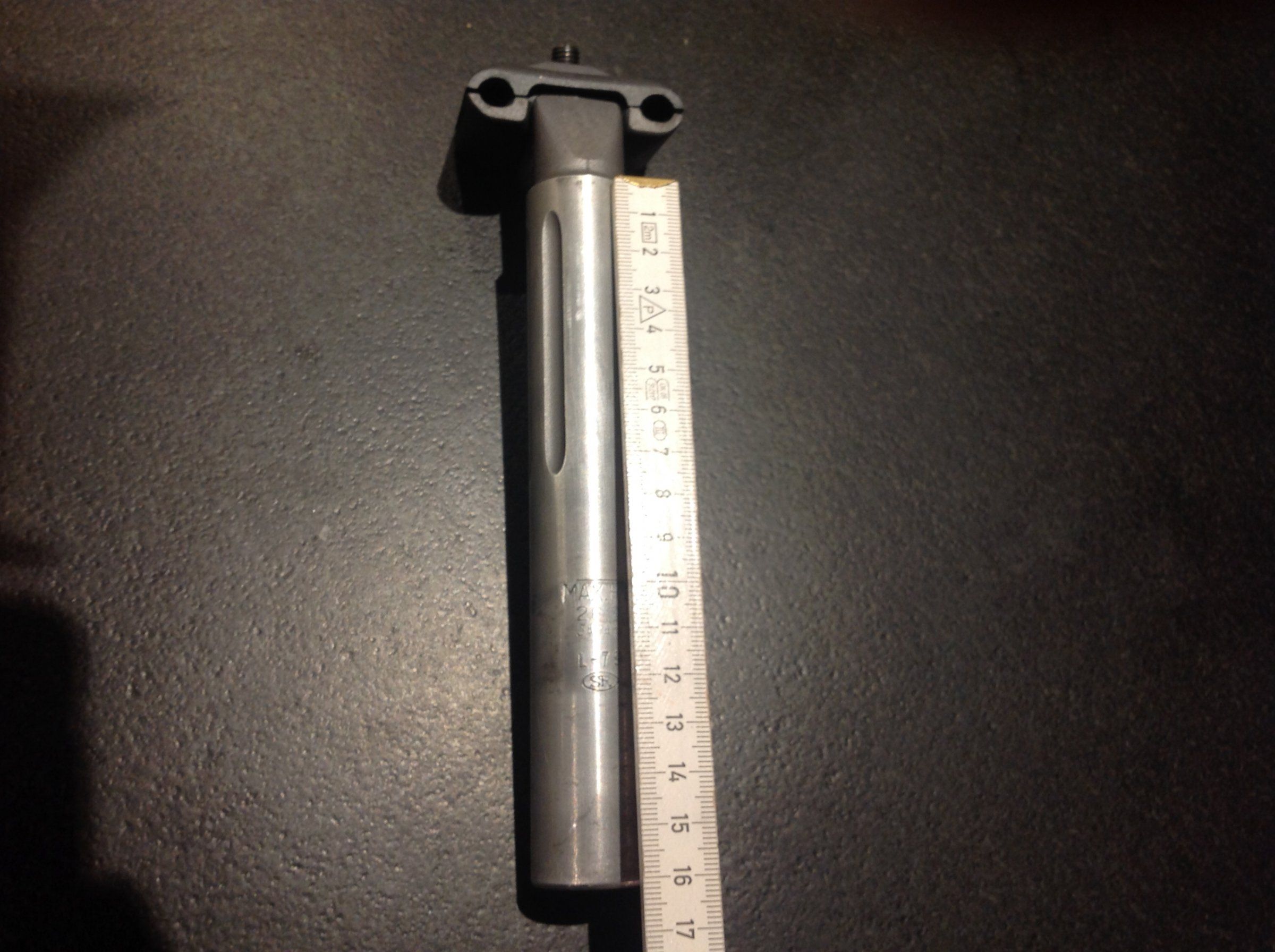

Hab gerad mal das Maß an der Originalstütze gemessen. Sind 10cm. Ansonsten ist die 600ax stütze echt schön und länger aber auch selten! Kannst ja mal überlegen!

10cm ist leider sehr knapp. Da ist dann die Wahrscheinlichkeit hoch dass die Stütze schon deutlich über Maximalauszug raus ist - ich weiss das Angebot sehr zu schätzen, würde dann aber lieber nach einer längeren SR Stütze schauen :)

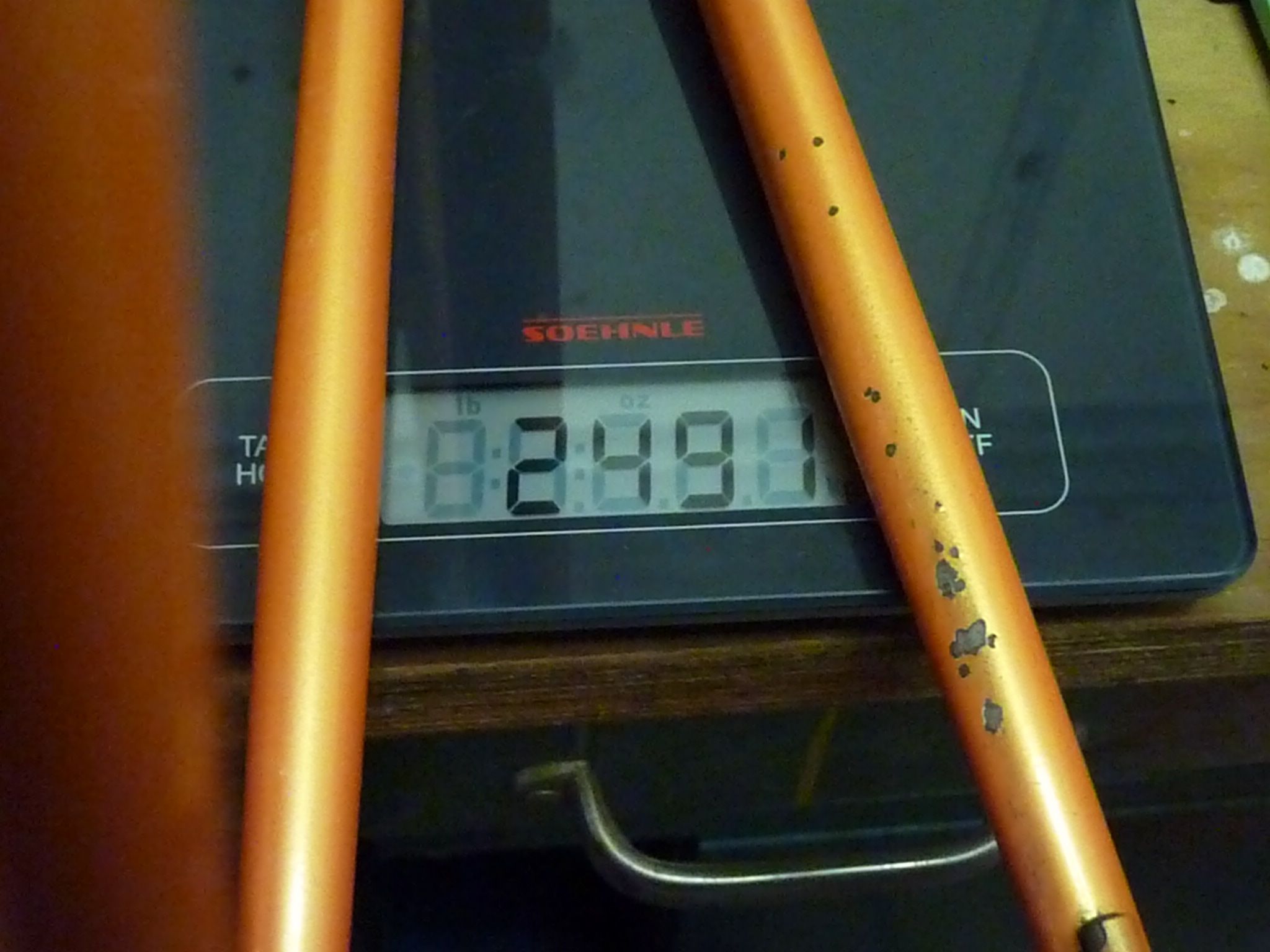

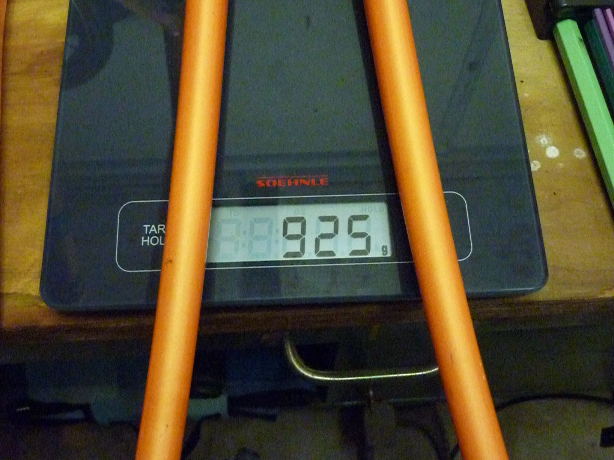

Ach, Gewicht hatte ich ja schon. Extra nochmal gewogen:oops:

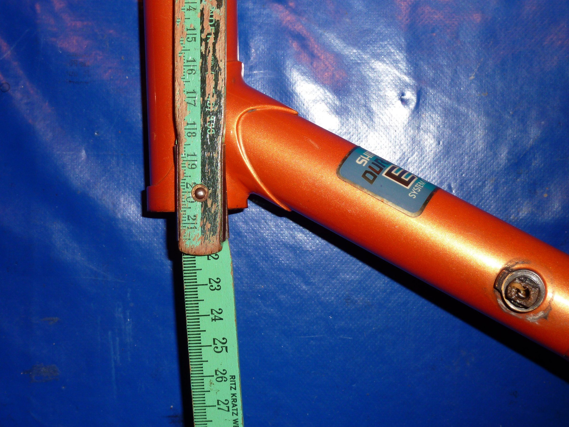

Und geschaut wie das mit Steuerrohr und Gabelschaft aussieht:
245 - 206 = 39mm Stapelhöhe für den Steuersatz. Sollte ja entspannt sein.

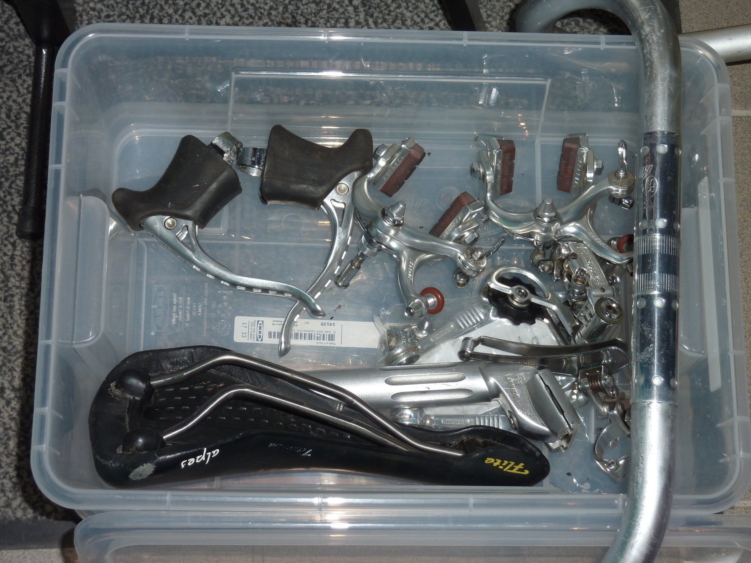

Ja, ich habe mittlerweile auch ein paar andere Teile in der Kiste für dieses Rad:
Jetzt brauche ich eigentlich nur eine Kurbel und einen 100er Vorbau der zu dem schönen Lenker passt :)

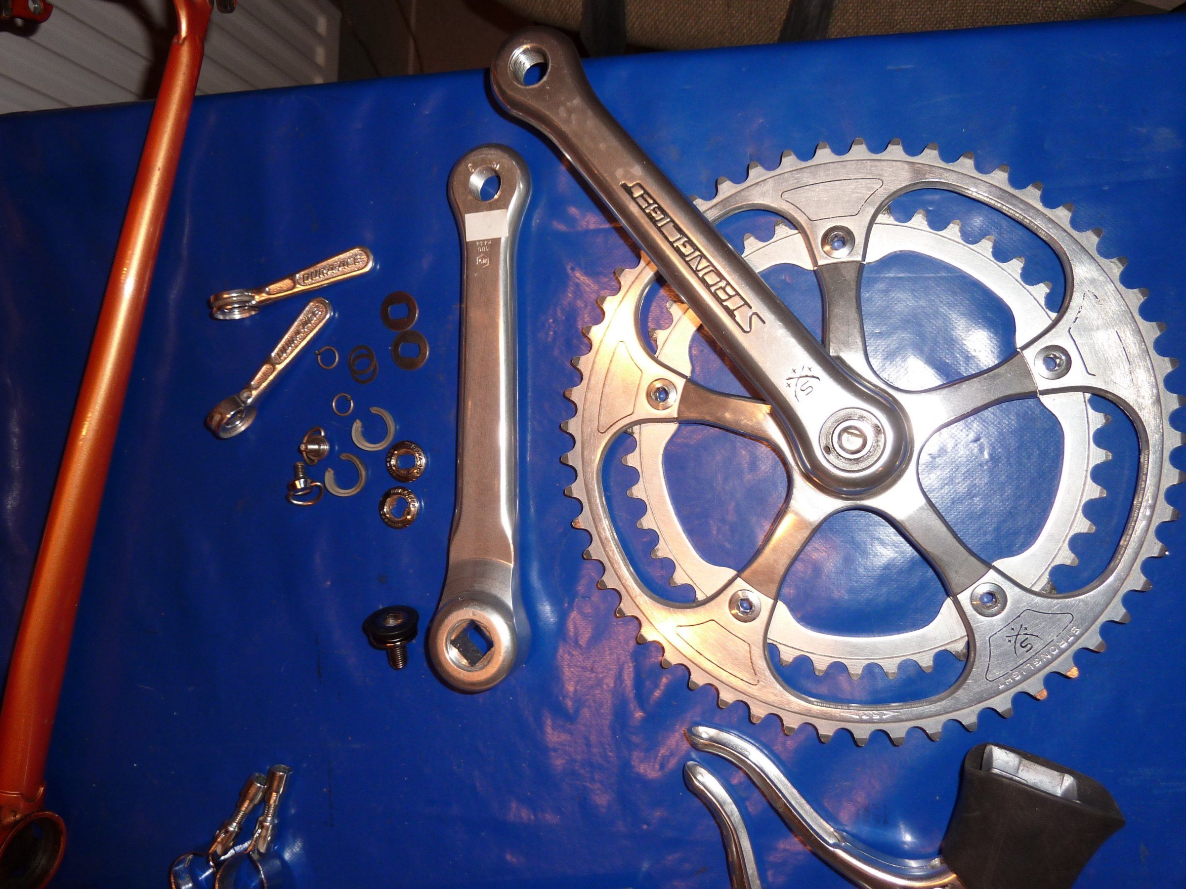

Da bin ich versorgt, wenn auch gar nicht original. Dank einem Tip von @seto eine Stronglight 107 mit 180er Armen ergattert.
Und von @Chiemgauer noch ein paar DA Schalthebelchen.
Jetzt geht es los mit ISO Innenlager 118 finden... ich werde es erstmal mit einer 115,5 Veloce Patrone von @faliero testen bevor ich mir einen Wolf suche.
