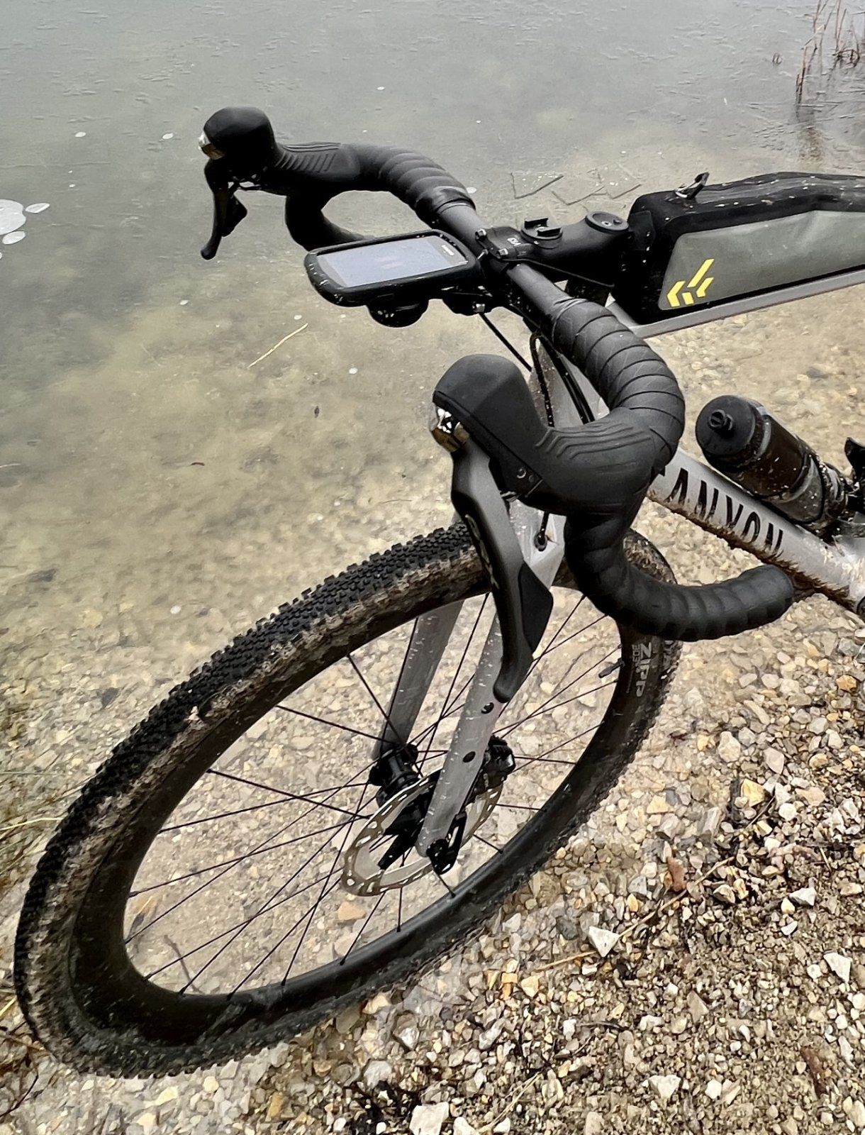

Langfristige Erfahrung kann ich es noch nicht nennen..
2 Touren um je ca. 90km mit diesem Lenkerband gefahren die letzten 2 Wochen gefahren.
Ergon Pads unter dem dicken Gravel Lenkerband.
Mir gefällt es optisch ganz gut in Verbindung mit hohen Felgen und 40er Stollenreifen.
Montage einfach - das Klebepad der Pads lässt sich locker mehrfach verwenden. Solange man nicht ewig viel Schweiß unters Lenkband bekommt.
Selbst mit Winterhandschuhen trägt es mir nicht zu dick auf. Mit kleinen Händen ist es evtl. schon etwas zu viel. Finde es aber sehr gut zu fahren und bis jetzt sehr bequem.
Mein Lenker ist oben links und rechts der Klemmung abgeflacht. Das finde ich jetzt in Verbindung mit den Pads und dem Lenkerband gut am Berg zu greifen. Dadurch habe ich eine schöne grosse Auflagefläche.
Hab jetzt leider kein besseres Foto zu Hand.

Nabeend, hm, also Pad+3,5mm … sieht jetzt so auffallend nicht aus. 🙂
Aber darum geht es mir ja auch nicht, sondern viel mehr, ob es sich jetzt greift wie eine Gymnastikmatte, oder schon noch gut Feedback gibt.
Um das besser einordnen zu können, kommst Du vom RR-Fahren (sorry, klingt bescheuert) und bist da früher evtl. mit relativ normalem Banddicken unterwegs gewesen? Oder aber bist Du eher den voluminöseren Griff gewohnt und Dein jetziges Setup kommt dem zupass?
Bis hierhin auf jeden Fall schon mal Vielen Dank.
Pad + Lenkerband sind schon noch straff und gut griffig. Auf alle Fälle nicht schwammig. Polsterung am Pad und Lenkerband sind stabil gebaut und kein luftiges Kissen.
Komme ursprünglich vom MTB. Seit ca. 2 Jahren Gravelbike auf längeren Touren(Bikepacking) und seit 1,5 Jahren Rennrad dazu.
