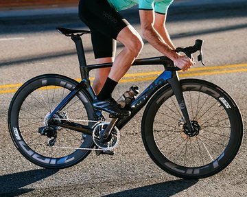

aHR0cHM6Ly93d3cucmVubnJhZC1uZXdzLmRlL25ld3Mvd3AtY29udGVudC91cGxvYWRzLzIwMjEvMDYvODViLTQ1OTYtc2NhbGVkLmpwZw.jpg
Satte 370 Gramm spart der neue Zipp 404 Firechrest Laufradsatz gegenüber dem Vorgänger ein. Auch 454 NSW und 858 NSW erhalten umfangreiche Updates wie neue Naben und teils hakenlose Felgen. Hier die Infos.
