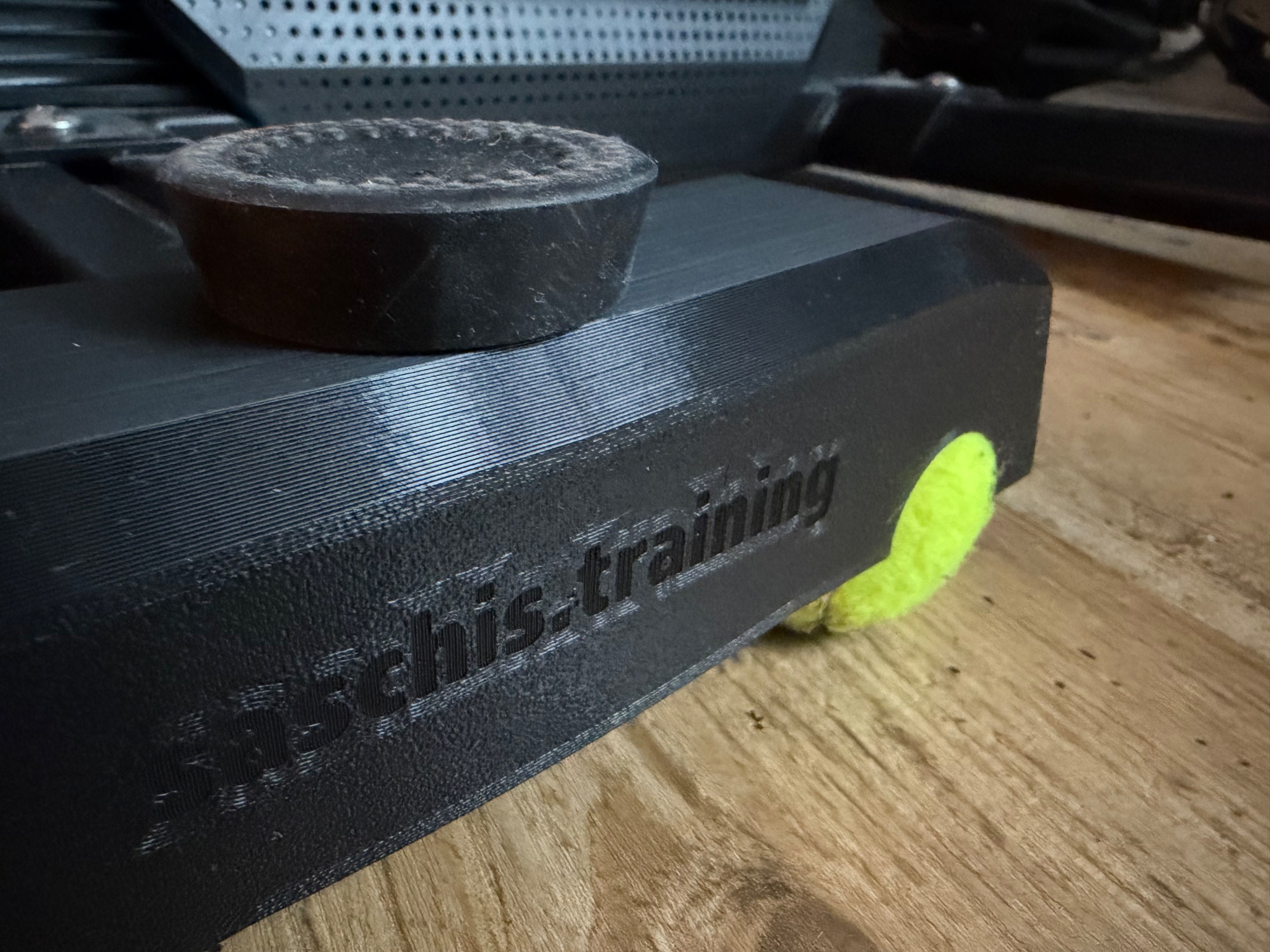

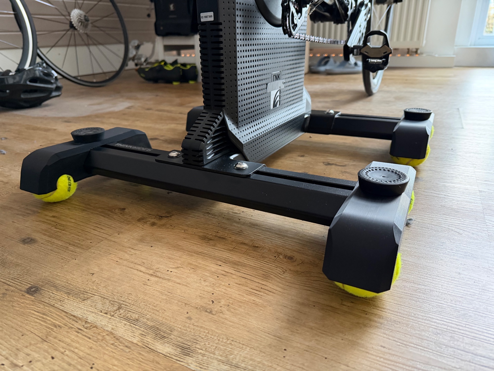

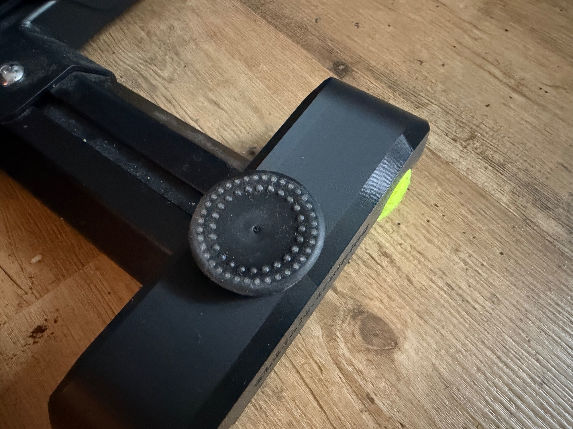

So,
ich habe etwas nachgearbeitet. Der originale Fuß hat ja eine 10er Schraube. Damit der Fuß nicht verloren geht und keiner ne 10er Schraube besorgen muss, kann der Fuß oben eingeschraubt werden und fixiert gleichzeitig noch den Rocker.
Hatte im Büro nur einen Ball gerade da, aber erster Eindruck ist, dass so alles passt.
Nur läuft der Bambu auf Hochtouren.
Für meine eigenen hab ich noch nen Schriftzug rauf gepackt. Sollte jemand welche gedruckt haben möchte, kann das noch auf Eure Bedürfnisse angepasst werden.
Ride on!

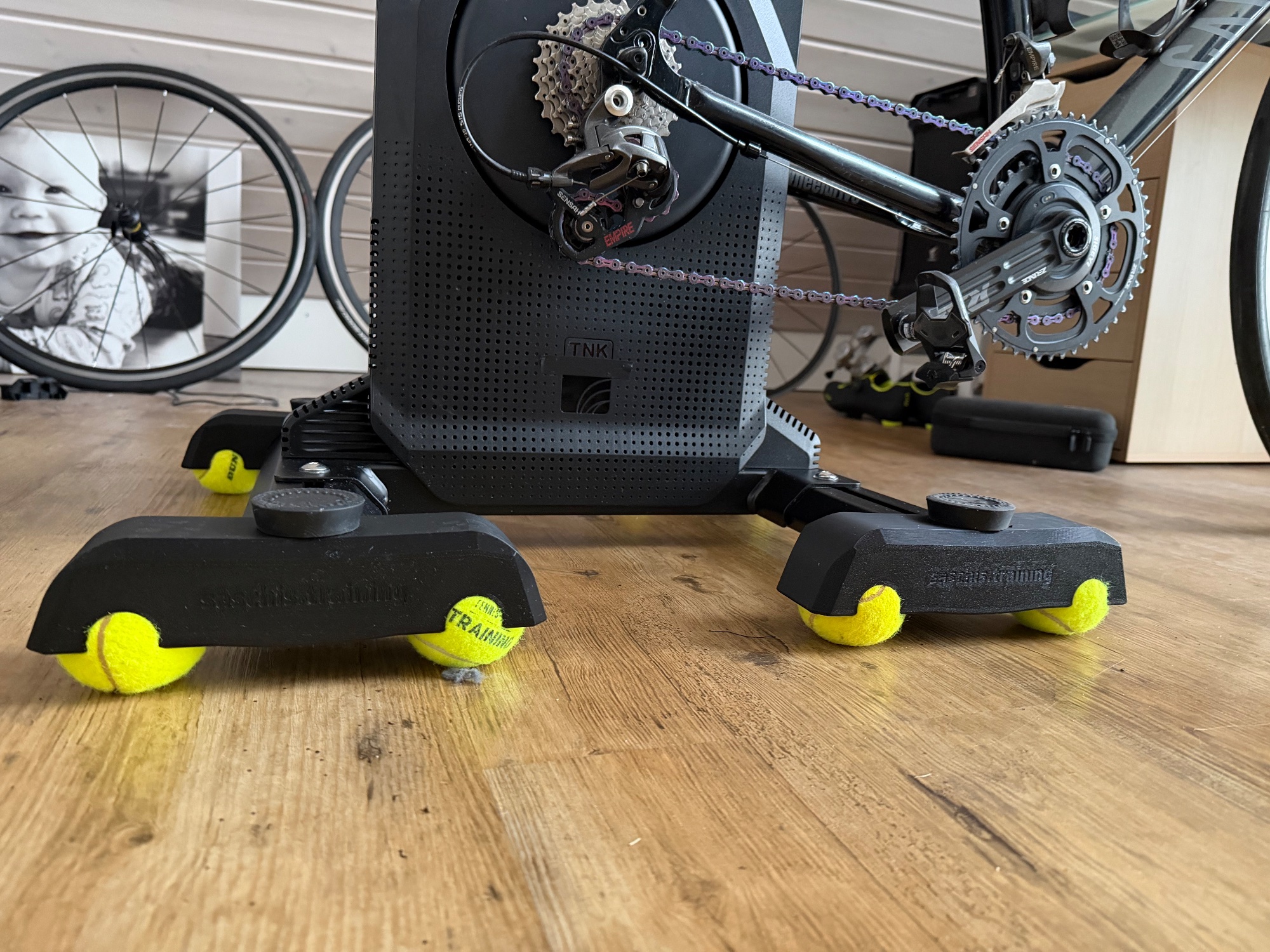

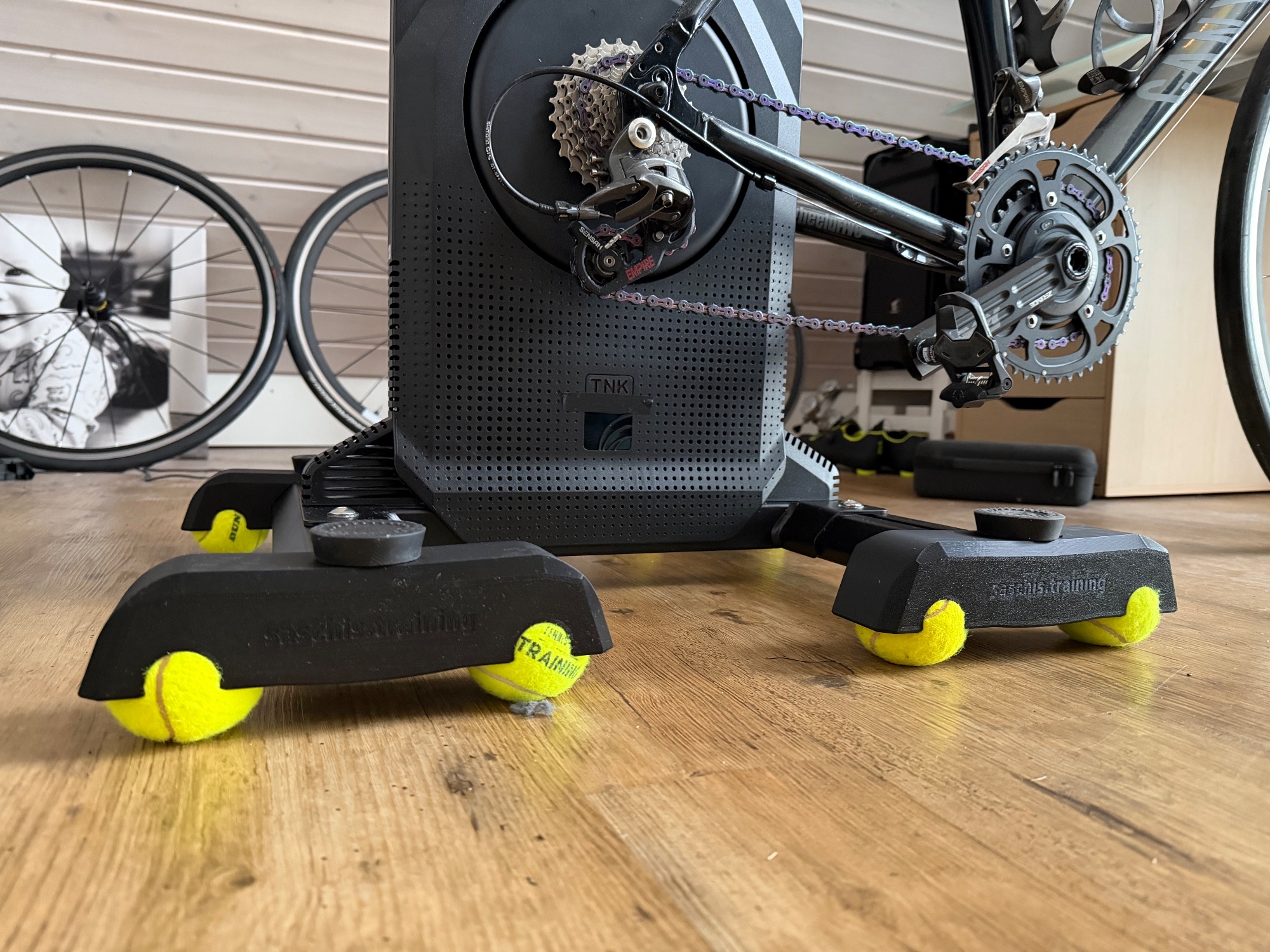

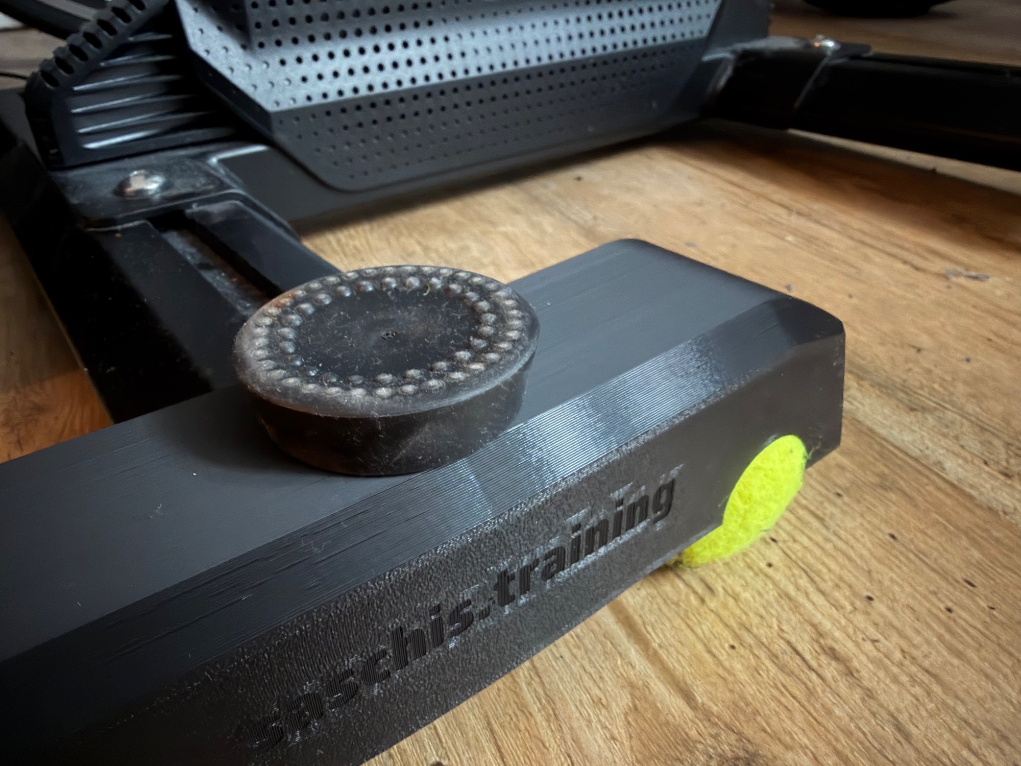

Erster Eindruck ganz gut. Noch nicht gefahren.
Man sollte aber ne Matte drunter haben. Die Bälle rutschen auf Holzboden.
Flext etwas, ganz harte Attacken im stehen sind sicher nicht wir auf der Straße. Aber es wackelt etwas hin und her. Morgen mehr dazu.

Ja ich freu mich drauf, morgen ne Runde den Trainer bemühen. Ich stell mal ne GoPro hinter den Trainer und dann kann man sehen, wie die Dämpfung sich verhält.
Kurzes Testen der Bälle. Es sind hier runtergespiele Bälle ausm Verein. Ich werde mir auch noch neue besorgen und den Vergleich zeigen.
Ich bin nur 23min Intervall Workout gefahren. Also ich muss sagen, man merkt es schon. Bis 180/200W sitze ich eigentlich immer recht ruhig, aber drüber neigt sich das Rad schon etwas mit.
Denke eine richtige Rocker Plate kann man dadurch nicht ersetzen, wenn man darauf steht.
Man kann anmerken: Das Rad wird kein schwebendes TRON Rad, aber es steht etwas wackliger und geht etwas mit, und nicht zu viel, so dass es nicht noch normal anfühlte. Ist wohl auch schwer zu beschreiben, denn jeder fühlt das anders oder hat andere Prioritäten.
Ich lass die mal montiert, fahre die nächsten Workouts damit weiter und dann sehen wir.
