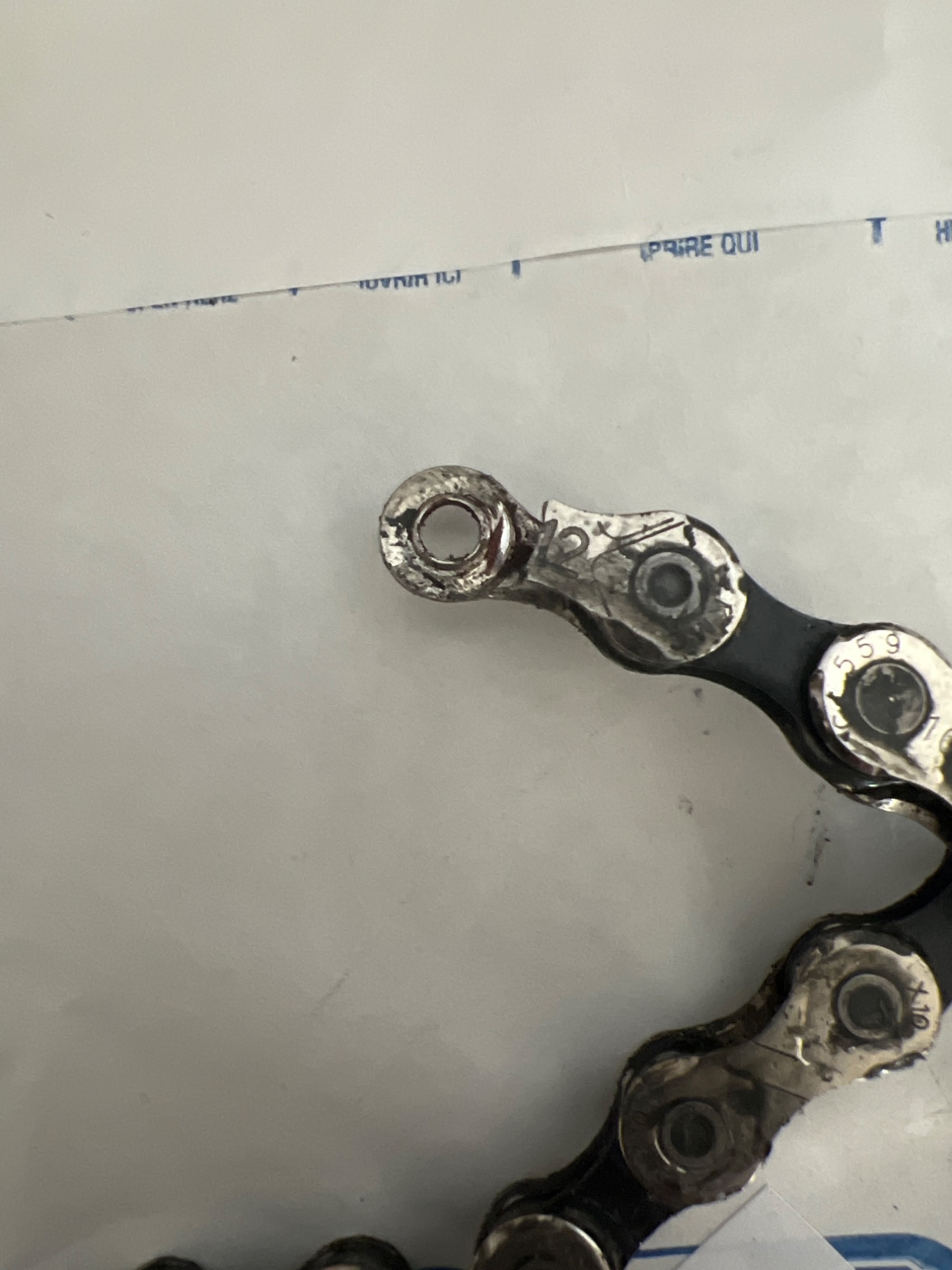

Bisher weder am Trainer noch auf der Straße. Wachse sie aber auch übermäßig oft, und fahre 3 im Wechsel, damit ich nicht jedesmal den Kocher anwerfen muss. Bei 1200W hab ich schonmal Bedenken, den Sprint bergauf zum Haus bei uns...
Hast Du sie schön gerade laufen? Kleines Blatt? Großes?
Weißte was - ich wechsle einfach auf Fixie um ..also kürze die kaputte Kette und mach einfach fixie draus …am Ende mit dem einen Ritzel ist das eh ein fixie, wozu dann die Kette durch den Umwerfer durchführen ..oder habe ich nen Denkfehler?
Wenn Du die Kettenspannung sauber hinbekommst, Schalten kannst ja eh nicht mehr.
Mir ist in meinen 50 Jahren noch nie eine Kette gerissen: Hater sagen, ich fahre wie Miss Daisy. :)
Ehrlich gesagt ist das Bike meiner Frau 😂😬 erinnere mich nicht mehr was für ne Kette ich ihr damals aus dem Restbestand verbaut habe ..psst nicht weiter sagen…
Und die Länge macht ChatGpt dann für mich
eieiei, sieht aber nicht nach gut gewachst aus.. ;-)
