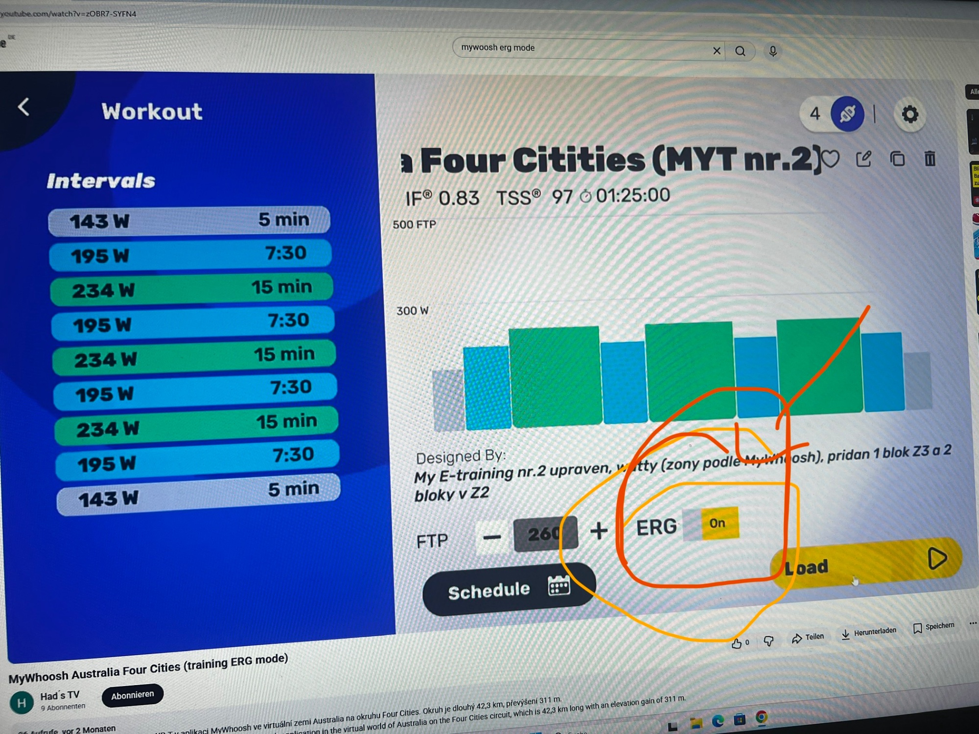

wie kann ich den auf dem Thinkrider den ERG in den Smart Mode wechseln ?
Über die Thinkrider App hab ich einen Teil Englisch und recht viel Chinesisch da finde ich das Setting nicht.
Hat jemand einen Tipp ?
Danke.

Ich mach das in mywoosh in einem workout also workout load -> dann gehts
Was ist bei dir der Smart Mode?
Zum Verständnis:
ich habe an den Thinkrider auf das Schwungrad das mit der Kassette gekoppelt ist einen zusätzlichen Speedsensor angebracht ( geht mit Klettband ganz gut).
Der Standard Tacho vom Rad läuft mit und ließt mir parallel HF, Cadence, Power vom Thinkrider und den Speedsensor aus. Das passt alles bis auf den Speedsensor der ist entweder zu schnell oder zu langsam im vergleich zu Mywhoosh. Angeblich gibt es in Mywhoosh den ERG Mode der ist wichtig für die Traningsworkouts und den Smartmode. ich möchte nun in den Smartmode schalten da soll der Thinkrider die Leistung steuern aber die Geschwindigkeit möchte ich über den Speedsensor haben weil das ja die reale Geschwindigkeit wäre.
  • Simulation/Smart:
    • Trainer folgt Steigung → SpeedSensor bleibt aktiv → korrekte Geschwindigkeit in MyWhoosh.
  • ERG:
    • Trainer hält Watt konstant → MyWhoosh zeigt Geschwindigkeit basierend auf Sensor oder eigener Berechnung.
Somit wäre MyWhoosh und der Standard Fahrrad Tacho komplett konstant
Danke schön, das hab ich noch gar nicht gesehen, ich werde das mal testen.
Ich dachte das könnte man auch in der Thinkrider App einstellen mal sehn ob es da für den Chinesischen Part noch ein paar anständige Übersetzungen gibt.
