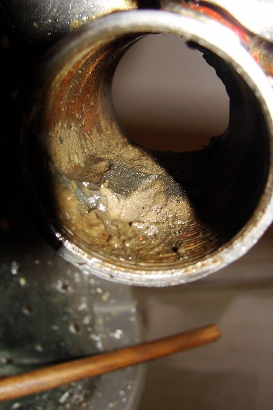

R o s t p r o b l e m a t i k ?
dsc04278compr-jpg.119742
Kleines Sensibelchen, was?
:cool:
Gruß und guten Rutsch!
Clemens
Ich würde dem Rost mit Fluid Film auf die Pelle rücken, das reicht normalerweise völlig. Stahlrahmen haben eigentlich immer ein paar "offene Stellen", die ein wenig rosten können, wenn das Rad auch mal nass wird und anschließend vielleicht sogar ungereinigt im Keller landet. Schlimm wird das aber nur selten und durch jahrelange, konsequente Vernachlässigung oder echte Mängel wie z.B. nicht entferntes Flussmittel vom Löten oder Tretlagegehäuse ohne Wasserablaufbohrung.
Normalerweise reicht es, auch ein hart und ganzjährig bei jedem Wetter gefahrenes Rad einmal mit Fluid Film zu behandeln und gelegentlich kritisch zu betrachten - wo erste Rostanzeichen zu sehen sind, wir dass halt gereinigt und nachgefettet.
Die gute alte Leinölfirnis tut es hier auch. Der Rost wirkt als Sikkativ, mit dem das Leinöl reagiert und zu einer Schutzschicht verharzt. Eventuelle Überstände lassen sich leicht abwischen. Verdünntes Leinöl ist kriechfähiger, damit komt man zB auch unter angegammelte Felgenösen.
Danke für die Tipps. Ich habe den Rahmen mittlerweile mit Fluidfilm konserviert. Das ging sehr gut mit der Hohlraumsonde,
welche ich damals gleich mit dazu bestellt hatte.
