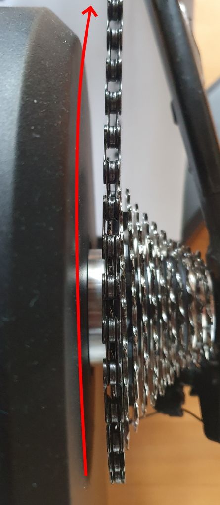

ich habe mir einen Tacx Flux S mitsamt Shimano 105 R7000 11-32T Kassette (wie auf meinem Rennrad) gegönnt.
Die Kassette habe ich nach Einleitung eingebaut, zumindest so wie sie von der Originalverpackung kam.
Wenn ich hinter dem Facx Flux S stehe und vorsichtig treten lasse, zieht
  • auf dem größten Kettenblatt die Kette zu stark nach rechts zur Kurbel
  • auf dem kleinsten Kettenblatt die Kette zu stark nach links zur Kurbel
Wo könnte mein Fehler liegen?
Ich bin mir relativ sicher, dass ich einfach 1:1 die Kassette auf den Rollentrainer angebracht habe.
Laut Anleitung wird auch kein zusätzlicher Spacer oder ähnliches benötigt.
Zu justieren gibt es hier eigentlich auch nichts.
ich bin ratlos ;(

Den Flux S fahr ich auch, allerdings mit 10 fach Kassette. Dafür hab ich die 2 Spacer / Unterlegscheiben verwendet, die dafür gebraucht werden. Die Kassette ist spielfrei montiert. Soweit funktioniert alles wie es soll.
Jetzt kann ich mit der Fehlerbeschreibung "Kette zieht zu stark nach rechts/links" nicht wirklich etwas anfangen.
Wie äussert sich das Problem, ausser dass die Kette einen gewissen Schräglauf hat?
Eventuell könnte ein Foto oder ein kleines Vidoe bei der Problemlösung helfen?
Ich muss gestehen, dass ich bislang nicht hinter meinem Flux gestanden hab, und jemanden hab treten lassen. Muss ich immer selber machen ;). Daher kenne ich diese Perspektive nicht.

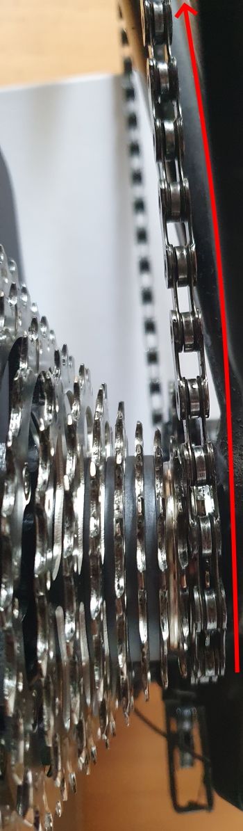

Hallo, anbei zwei Fotos mit einem Pfeil, in welche Richtung die Kette gezogen wird.
Beim Fahren hört man schon, dass die Kette beim letzten Zahn etwas rausspringt, da die Kette zu weit nach Links bzw. Rechts gezogen wird.
Oder passt das schon so und ich bin nur zu empfindlich bzw. zu unterfahren?
Ich wüsste auch nicht, wie man das umstellen könnte, beim normalen Fahrrad ist mir dieses Verhalten zumindest nicht aufgefallen.
Auf welchen Kettenblatt liegt die Kette auf deinen Bilder auf. Kettenblatt ist das Teil mit Zähne vorne an der Kurbel. Ritzel sind die Teile mit Zähnen hinten in der Mitte von Laufrad.
Ist doch ganz normal. Wenn du einen komplett geraden Kettenlauf haben möchtest mußt du ein Ritzel aus der Mitte der Kassette wählen und nicht mehr schalten.
Das Wort "Kettenschräglauf" beschreibt nun genau den Sachverhalt. Deswegen wird auch empfohlen, die jeweils äussersten 1-2 Ritzel nicht zu nutzen, um das zu vermeiden.
