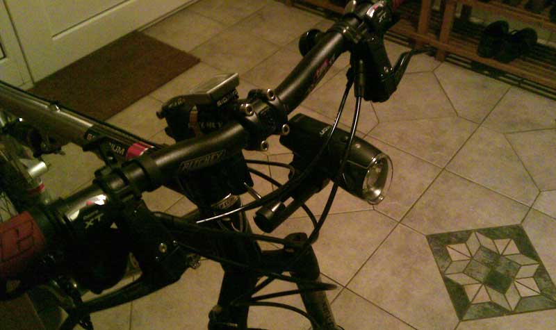

Bei zwei Lampen würde ich tatsächlich den BarXTender empfehlen. Der Querhalter, auf dem die Lampen montiert werden, der kann verschoben werden. Kannst also bequem links und rechts jeweils eine Ixon montieren.
(Sorry, ist nur kurz mit dem Handy geknipst)
