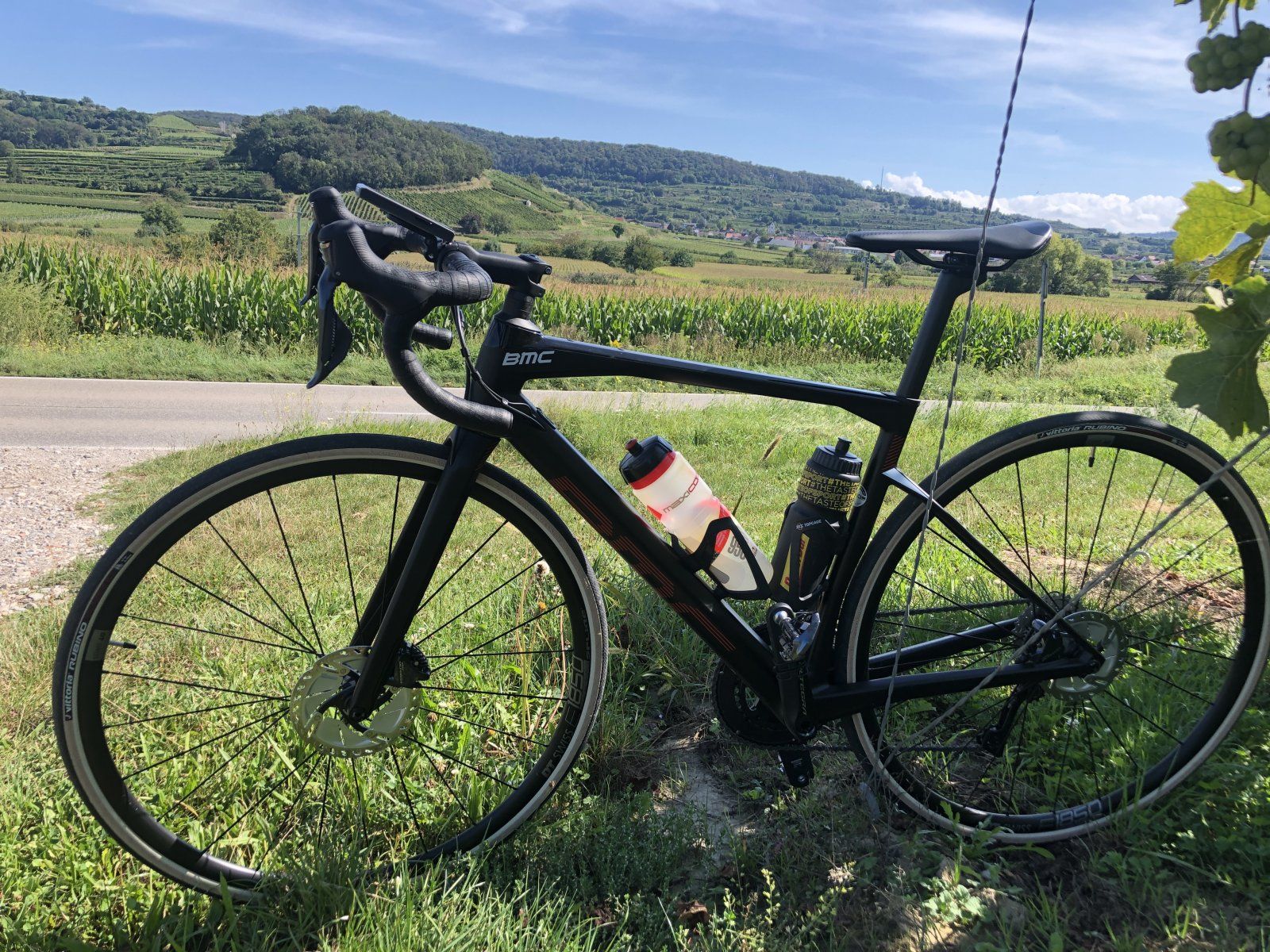

Hallo zusammen,
ich habe mir ein BMC Roadmachine Two, Ultegra Di2 gekauft. Da keine Räder bei den Händlern vor Ort verfügbar waren und auch die Aussicht für die nächsten 10 Monate nicht besser sind, tatsächlich ungefahren und ungesehen bei einem Händler bestellt. Ich habe für das 21er Modell (also noch mit 2x11) 3999€ bezahlt. Das fand ich preislich für die Ausstattung und ein BMC ganz interessant - wenn auch eigentlich viel zu viel ;-) . UVP war 4699€.
Ich habe das Rad nach der BMC Tabelle (richtet sich nur nach Körpergröße) in 51 bestellt. Nun bin ich mir unsicher, ob der Rahmen die richtige Größe hat und ob ich den mit Einstellungen (Sattelhöhe, Kurbel, evtl. Vorbau wechseln) für mich bequem hinbekomme, denn er fühlt sich etwas lang an. Also wie wenn das Oberrohr etwas lang ist.
Zu allem Überfluss kommt noch hinzu, dass sich die Sattelstütze, nachdem ich sie nach der ersten Probefahrt von ein paar Metern, nochmal etwas nachjustieren wollte, fest sitzt und sich aktuell keinen Millimeter mehr bewegen lässt (dieses Problem wurde auch schon in einschlägigen Tests genannt, allerdings ohne Lösung). Ich bin wegen einer Lösung mit BMC in Kontakt Das bedeutet ich musste die ersten 200km nun mit nicht optimaler Sitzhöhe zurücklegen :( geht aber das Knie zwickt halt etwas und es fehlen gefühlt 10% Power.
Meint ihr, dass anhand der Rahmengeometrie und meiner Körperdaten eine optimale Einstellung mit dem Rad möglich ist?
Ich würde ungern einen Termin im Radlabor für das Bikefitting für 200€ machen, um dann da zu erfahren, dass das Rad einfach nicht passt. Zumal ein Termin aktuell auch nur mit langen Vorlaufzeit
Ich würde ansonsten ehrlich gesagt lieber jetzt relativ schnell das schöne Stück wieder verkaufen und mich weiter umschauen, denn aktuell, mit nur sehr, sehr wenigen Kilometern sollte ich die 4000€ wieder dafür bekommen… natürlich vorausgesetzt dass die Sattelstütze wieder ganz normal verstellbar ist.
Bisher fahre ich ein Kona Sutra 2021er Modelljahr, mit 48er Rahmen. Dieses ist aber als sehr bequemes Reiserad und führ Ausfahrten mit der Freundin an Baggersee oder für die Radtour am Sonntag gedacht. Das neue Rennrad (also das hier besprochene) soll für sportlich ambitionierte Ausfahrten sein, gerne also auch mit sportlicher Haltung auf dem Rad.
Vielen lieben Dank, bereits jetzt für eure Meinungen :)
Was sagt der Verkäufer dazu? Er ist dein Ansprechpartner bei Sachmängeln. Bis zur Mängelbeseitigung oder Rückabwicklung würde ich das Rad nicht mehr bewegen. Auf "Lösungen" wie irgendwo was draufschmieren/kleben/sonstwas würde ich mich nicht einlassen, erst recht nicht bei dem Preis. Das leistet sich nicht mal Decathlon in der 200-Euro-Klasse.

Okay, das klingt wie wenn das passend gemacht werden kann. Auch wenn da natürlich jeder etwas unterschiedlich ist… Aber das wird das Radlabor schon hinbekommen:) Dankeschön.
Habe heute mit dem Händler telefoniert. Er wusste sofort von dem Problem und hat mich in die Werkstatt verbunden. Man muss die Platte welchen die Sattelstütze hält wieder lösen, da die sich wohl wirklich verkeilt. Man kann da wohl auch nichts dagegen tun… Schraube 2-3mm lösen, und dann vorsichtige drauf klopfen. Oder oben am Sattel drehen. Drehen traue ich mich aber nicht, bei einer D förmigen Sattelstütze und Carbon.
Im Zweifelsfall kann ich natürlich auch kurzfristig bei denen vorbeikommen und die machen das. Aber das sind halt 400km ein Weg…

Du hast ja wahrscheinlich eine Konstruktion wie diese hier: https://www.bmc-switzerland.com/media/downloads/download/Teammachine_Seatclamp_DE.pdf.
Wenn Du das Rad behalten willst, solltest Du doch den Mut aufbringen für diese Operation.
Du musst mit der Situation ja dann die nächsten Jahre umgehen können,
Nach dem Lösen der Schraube und vorsichtigem Klopfen mit kleinen und v.a. ruckartigen Bewegungen am Sattel drehen.
So schnell geht nichts kaputt. Du sollst ja keine Herkuleskräfte anwenden.

Dankeschön euch beiden.
Ich habe gestern Antwort vom Verkäufer und heute auch von BMC erhalten. Jeweils wirklich sehr, sehr nett und auch hilfreich.
Aber bei einem kurzen Versuch gestern Abend, hatte ich mit der Vorgehensweise keinen Erfolg. Da es mein erster Kontakt mit einem Carbonrahmen ist, behandle ich das Ding aber auch wie ein rohes Ei… werde das Rad heute Abend mal mit ins Wohnzimmer nehmen und es dann nochmals ganz in Ruhe, mit gutem Licht und mit Mithilf probieren.
Dieses Beiblatt zur Montage lag bei. Eingebaut wie empfohlen habe ich es und dabei auch Carbon Montage Paste verwendet.
Wenn man wüsste, wo das genau verhakt, dann würde ich halt sagen, dass man diese Platte einfach demontieren und mal kurz über die Schleifmaschine ziehen, dass das n paar Zehntel kleiner ist. Aber sowas will man halt eigentlich bei nem nagelneuen 4.000€ Rad auch nicht machen…

Der Klemmkeil wird sowohl von der Schraube als auch durch die belastete Sattelstütze nach unten gezogen/gedrückt und verklemmt sich dort etwas (Selbsthemmung). Kann man sich wie den Keil unter einer Tür oder dem Autorad am Berg vorstellen.
Ich hatte letztes Jahr eine BMC Teammachine Mj 2019 oder 2020, das gleiche Problem, als ich die Sattelstütze nach ein paar Monaten verstellen wollte, war die fest. Lösung war, nach dem Lockern der Schraube kräftig am Sattel kräftig hin und her zu drehen, die Blockade hat sich dann schlagartig gelöst. Gleiches Problem und gleiche Lösung wie übrigens zuvor mit einem Giant TCR Adv.
Was die Länge des Rades angeht, mach erstmal einen 2-3 cm kürzeren Vorbau dran. Falls das nicht hilft, solltest du das Rad wieder verkaufen.
Meine Teammachine habe ich übrigens nur ein paar Monate behalten, da mir die Sitzposition zu sportlich war (immer zu viel Gewicht auf den Händen, keine Einstellung hat geholfen) und die (Felgen-) Bremsen echt schlecht zupackten. Insoweit schade, als optisch ein sehr schöner Rahmen (in rot) und superkomfortables Abrollen.

So, Sattelstütze konnte gelöst werden. Man musste der Schraube aber schon ordentlich eine mitgeben… das hätte ich mich echt fast nicht getraut. Jetzt kann ich wieder gut schlafen :)
Dann kann ich nun einen Termin beim bikefitter ausmachen…
