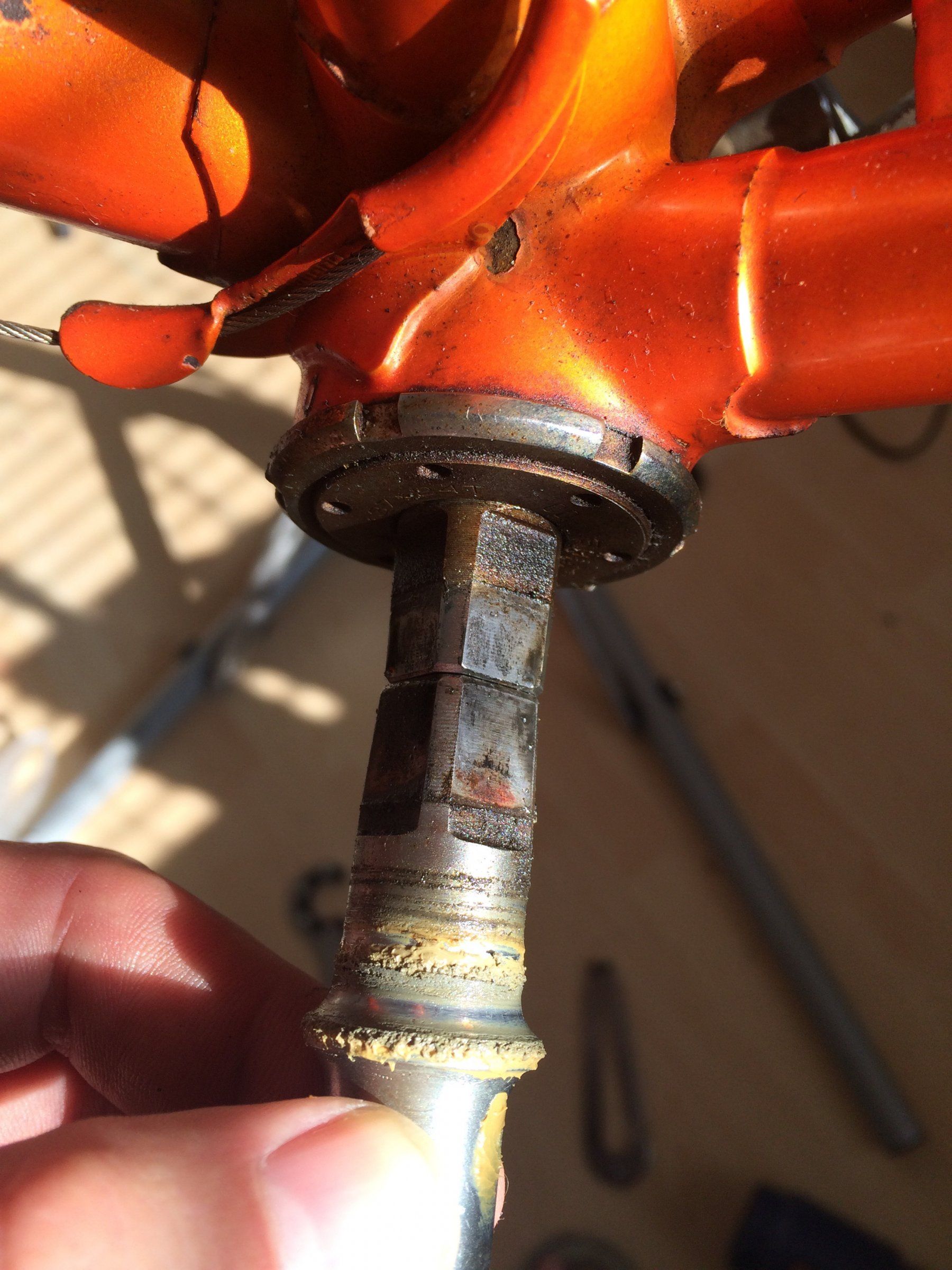

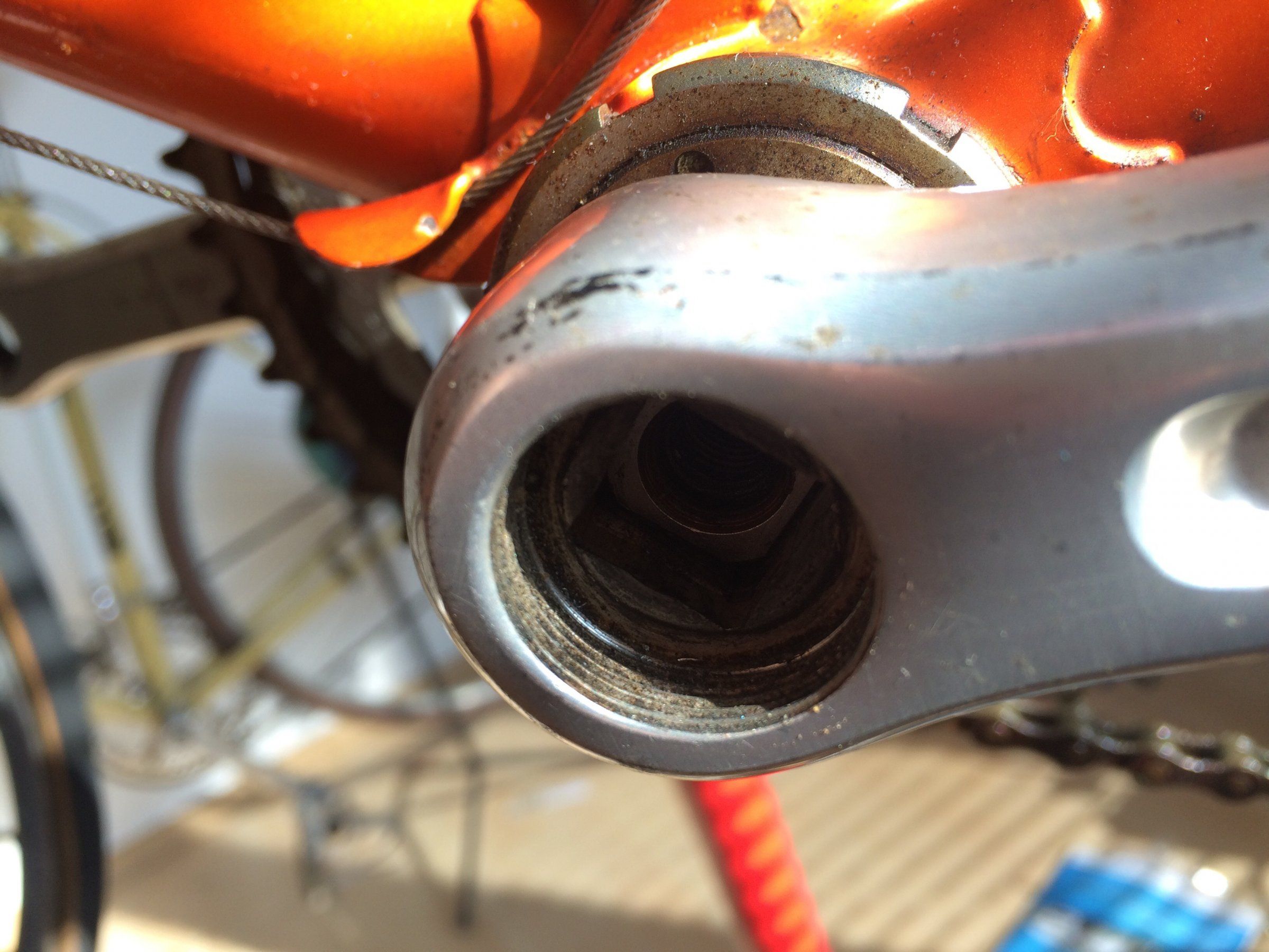

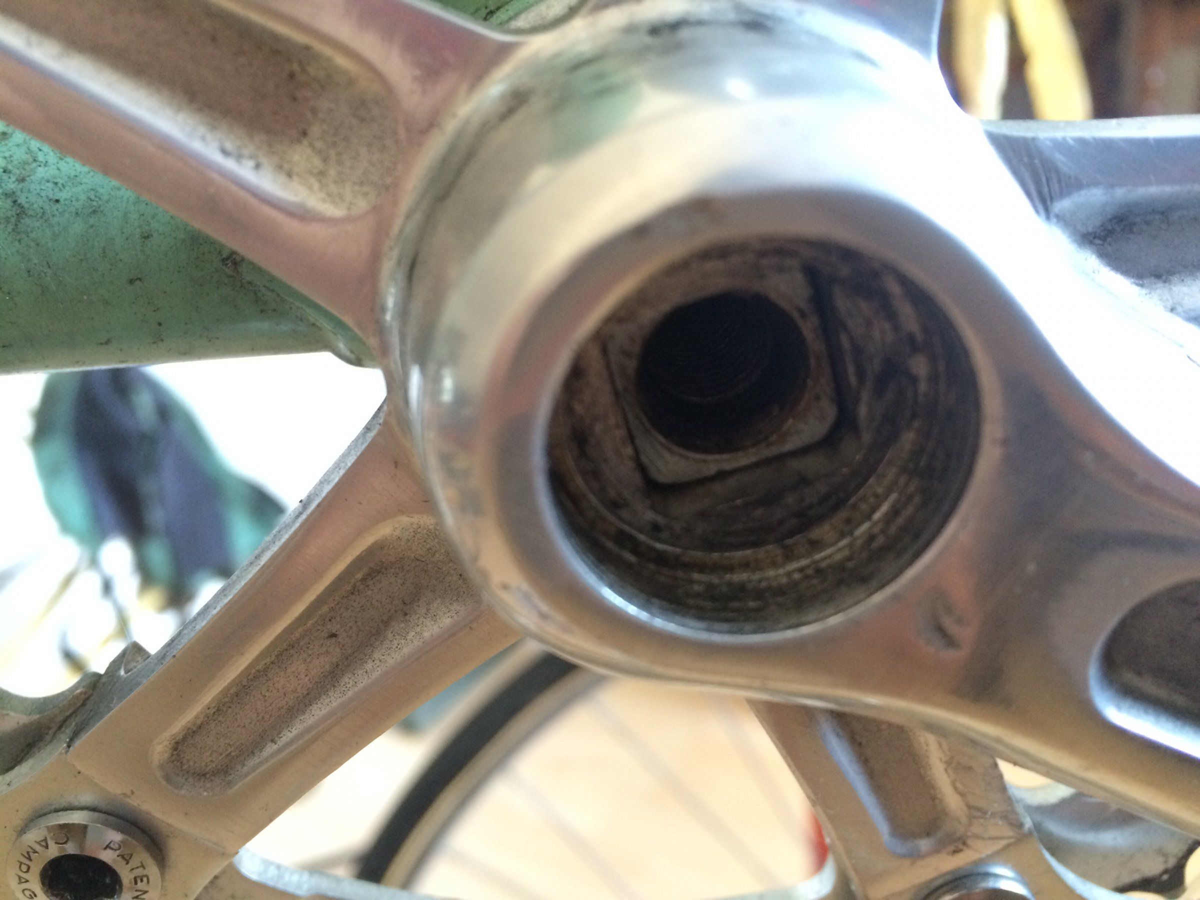

Ich hatte die superbe Kurbel mit einem dura ace Lager probiert und das passte nicht wirklich gut. Was hat dura ace?

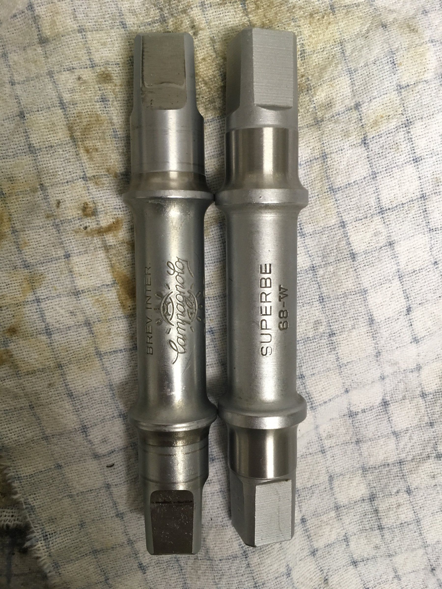

Ich habe von einem EDCO Competition Lager eine Sugino Mighty aus den Siebzigern abgezogen. Das gleiche Lager habe ich nun bei einer Campa Record im Einsatz und das passt.
Auf der anderen Seite habe ich eine Dura Ace erste Serie Kurbel von einem Campa Record Lager abgezogen und eine Dura Ace erste Serie Kurbel von einem Dura Ace Lager. Angehängt 3 Fotos:
Celeste: Dura Ace auf Campa Lager
Orange: Dura Ace auf Dura Ace Lager
Wellenvergleich Dura Ace/Campa Record
Also hat Sugino ISO, Shimano wie bekannt JIS. Den Unterschied sieht man beim Draufstecken ISO auf JIS -> da fehlen ca. 4mm JIS aus ISO -> da rutscht es ca. 4mm zu weit rauf.

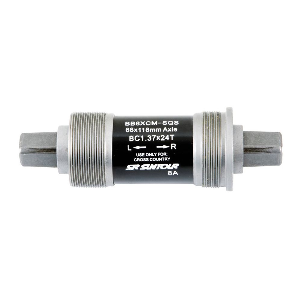

Bei ehblöd gibt es ja suntour billig Innenpatronenlager, ob die etwas taugen und ob die den passenden iso Vierkant haben????

Das ist nicht Suntour sondern SR Suntour - ein Nachkomme der Reste von Suntour und Sakae Ringyo die aber mit der ursprünglichen Qualität und dem ursprünglichen Programm nix zu tun haben. Federgabeln und gefederte Sattelstützen sind das Hauptprogramm. Das Lager passt halt zu den Billo SR Suntour Vierkantkurbeln, über den verwendeten Vierkant schweigt sich der Hersteller aus.
