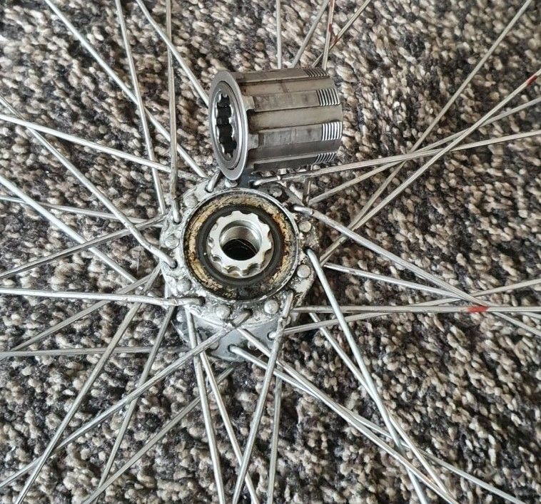

Die du da hast sind alte DA Freiläufe glaube ich

Gehört eigentlich zu den Bastelfragen, aber ist es möglich, dass bei der DA 7261 Nabe keine Innensechskantschraube vorhanden ist, mit der der Freilauf verschraubt wird ? Auch auf den Shimano Unterlagen ist da nichts zu sehen.

Insofern diese Naben den Shimano 600 Arabesque Naben entsprechen, wonach es zumindest bei der Befestigungsweise des Freilaufs aussieht, ist es so, dass du den Freilauf mit dem dementsprechenden Werkzeug abziehen, bzw. aufpressen kannst.
Ich habe das Werkzeug, nur leider aktuell kein Bild zur Hand.
aHR0cHM6Ly93d3cucmVubnJhZC1uZXdzLmRlL2ZvcnVtL3Byb3h5LnBocD9pbWFnZT1odHRwcyUzQSUyRiUyRnVwLnBpY3IuZGUlMkYzNDIwNTY2MWhmLmpwZyZoYXNoPWUyNDI1ZmJmMmQ3YzZjOWQxMTVkNzVlMDY4OTBlY2Zh.jpg
Der Freilauf ist einfach nur gesteckt, wird nur durch´s Lager gehalten, ebenso bei der FH-7271.
Möglicherweise auch bei den 73xx (AX).
Es gibt dafür einen einachen Abzieher, der sowohl für den 600er als auch für DA passt. Teilenummer ist TL-FH30
