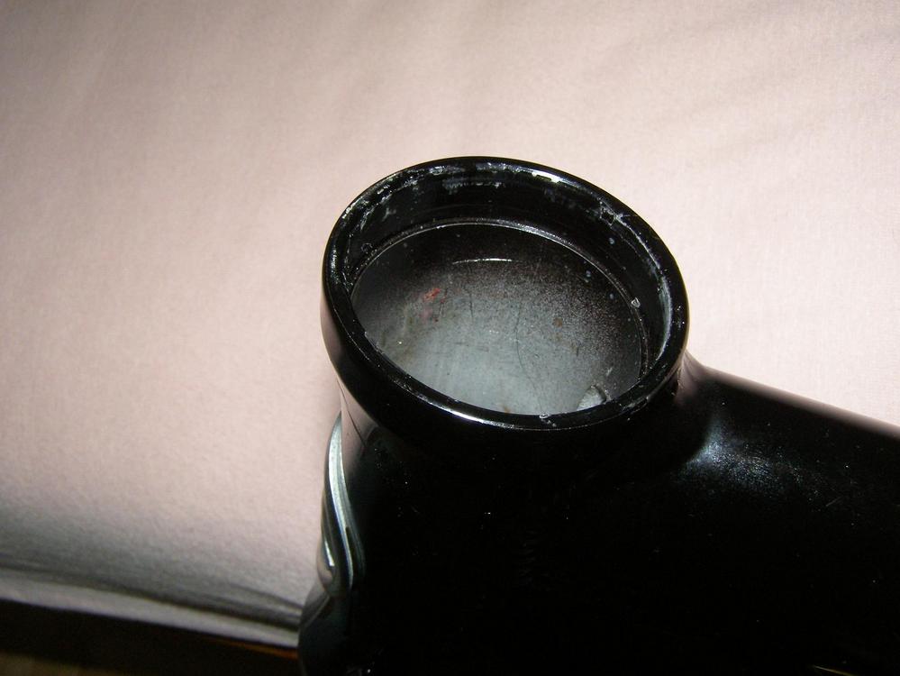

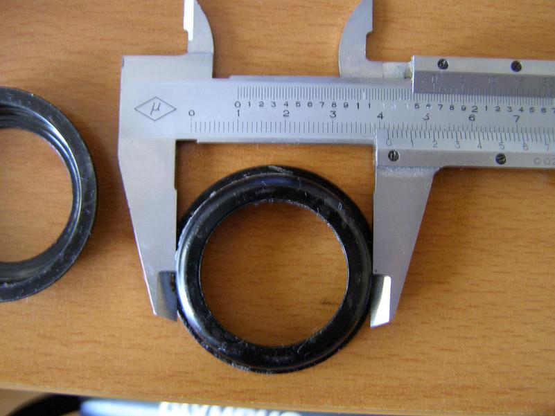

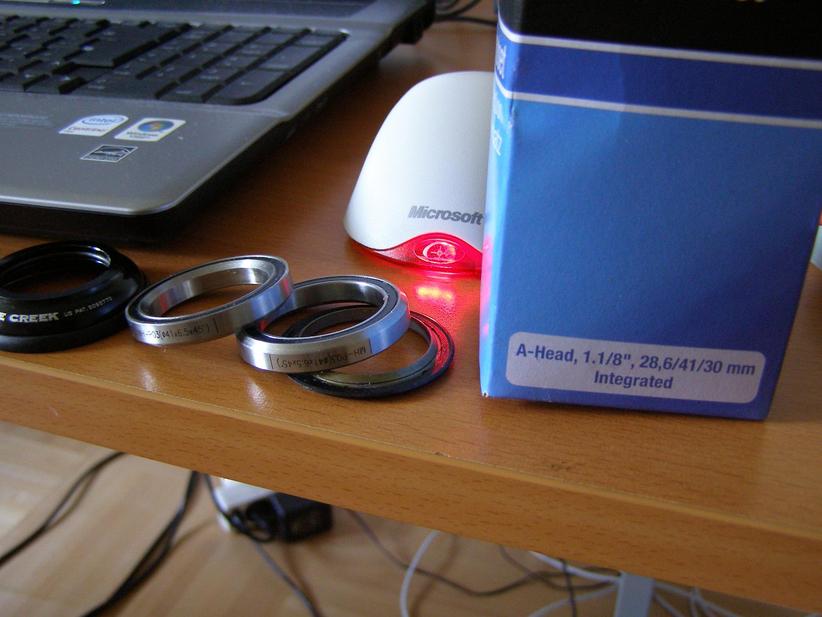

habe einpaar Fotos gemacht (siehe Anhang)
vielleicht können sie mir sagen was ich da brauche
bei meinem voll-integrierten Steuersatz sind die Lager viel zu weit drinen.
Bräuchte Distanzringe damit die Lager etwas weiter oben liegen.
vielleicht kann mir da jemand weiter helfen.
auf dem Bild Giant1: mein Rahmen
auf dem Bild Giant2 : diese waren drin
auf dem Bild Giant3: diese wollte ich rein tun
Die Lagerringe fallen zu weit rein, dadurch berühren sich der Rahmen und das obere Teil des
Steuersatzes.

Die Lager sehen aber aus als gehörten sie zu einem Semi Integrierten Steuersatz? Bist Du sicher das der Rahmen für Integriete (ohne Zwischenschalen) Steuersatzlager ausgelegt ist?
Ich denke die Schalen auf Bild 2 müssen erst wieder rein.

Vollintegrierte Steuersätze gibt es in verschiedenen Normen und Höhen Steigungen. Vielleicht ist da der Fehler zu suchen.
Zudem vermisse ich bei dir den oberen Zentrierkonus auf den Bildern.
AW: Steuersatzprobleme brauche Hilfe!
Ich meine auch, dass da ein Semi-Integrierter Steuersatz hineingehört, nur der Steuerrohrdurchmesser passt nicht dazu. :confused:
Bei den integrierten Steuersätzen hat es keine Lagerschalen und die gefräste Stufe im Steuerrohr ist ausgeprägter.

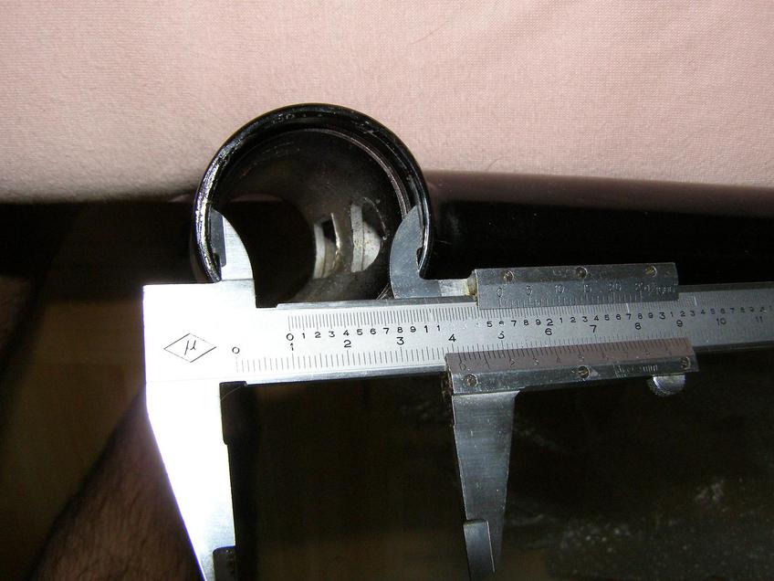

Ist das ein älterer Rahmen? Wie gross ist der Innendurchmesser vom Steuerrohr (wenn man den Messschieber richtig hält)?
Der Rahmen hat einen Innendurchmesser von 41,4mm

Bei denm Giant von einem Freund war auch keine augeprägte Fräsung vorhanden. Statt dessen wurden viele Einzelteile rein getan und keine komplette gekapselte Lagereinheit.
Vollintegriert ist halt nicht gleich vollintefriert.

Ich habe hier einen FSA Semi : Lagerschale 44 mm, Lager 41 mm.
Die Lager mit der Phase auf dem Foto sind bestimmt für Semi.

Der Standard-Semi hat 44 mm Steuerrohrinnendurchmesser, sonst würdest du die Schale nicht rein bekommen.

Ich habe Bild 2 gar nicht für voll genommen sondern nur Maß und Steuerrohr bewertet :(.
Natürlich hast du Recht, ist das semiintegriert, aber was für ein Maß?
