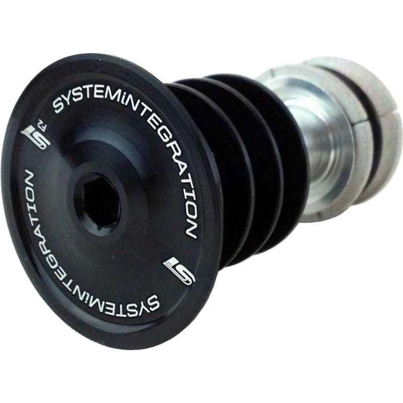

Welchen Expander hast Du denn? Mit Spanndeckel wobei der ganze Deckel gedreht wird (dann macht es ja viel Sinn erst den Vorbau zu lösen) oder mit Inbusschraube und separater Kappe (da ist es egal).
Mit dem Distanzring oberhalb sehe ich das Problem, das der Expander nicht entgegenwirken kann.
Er ist zu Kurz dafür. Mit einem längeren Expander muesste es machbar sein.
Der den Carbonschaft innen abstützt.
