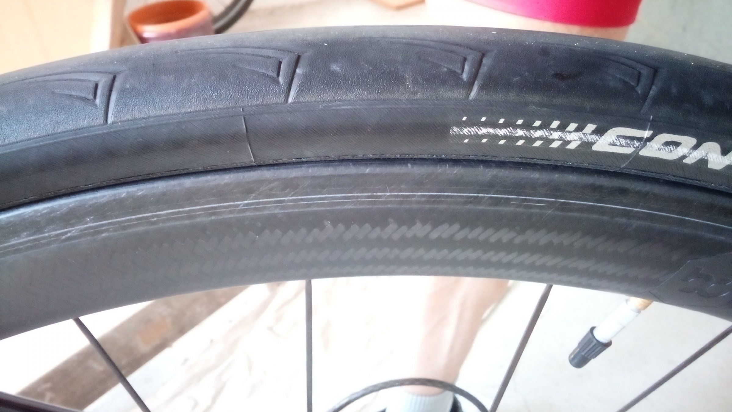

So sieht die Geschichte aus.
Aachen ist zwar ein gutes Stück weg, aber kannst ja mal anrufen. Vielleicht wirft da jemand einen fachmännischen Blick drauf und sagt noch was man machen kann.
Ich würde zwar zu Ragnars Diagnose tendieren, so ein klares Go, würde ich jetzt aufgrund der Fotos aber auch nicht geben.
