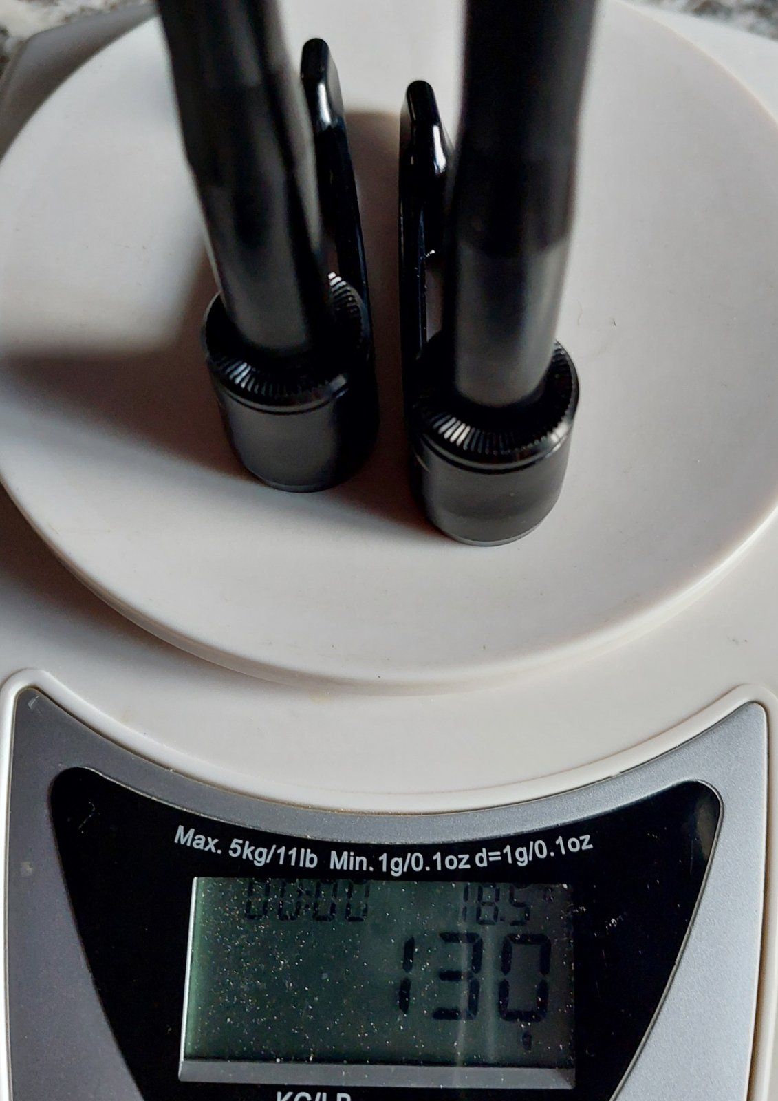

Mein im Aufbau befindlicher Crosser soll ein paar neue Achsen bekommen, den die mitgelieferten sind schwer (59/69 g) und mit ihren festen Hebeln hässlich.

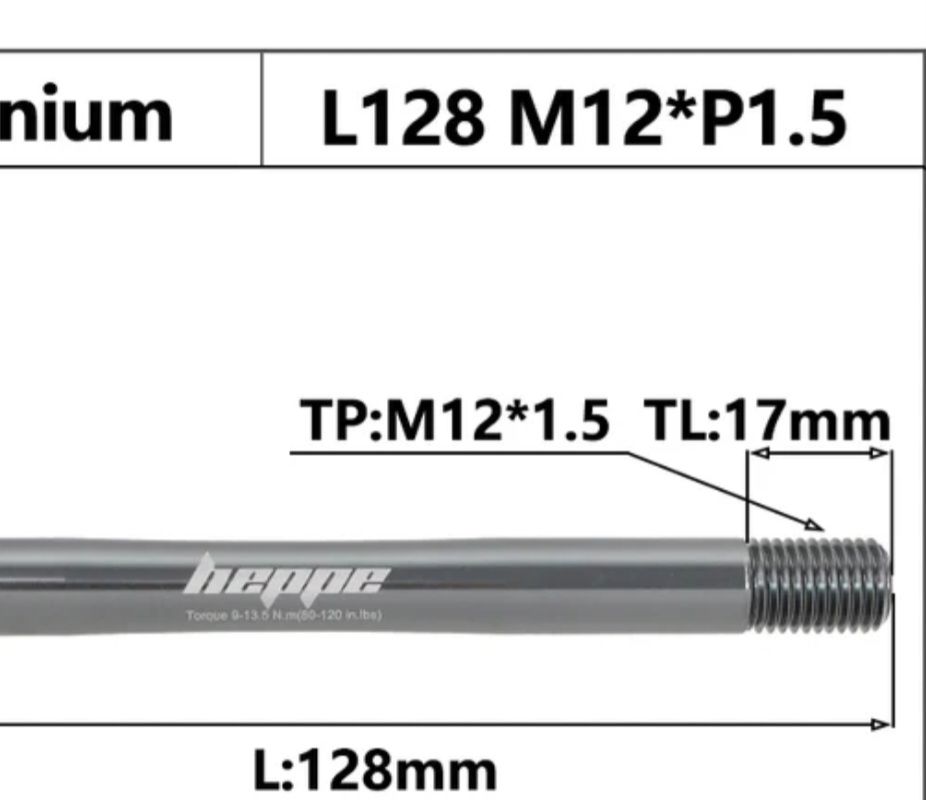

Die Idee hat es mir jetzt auch angetan, aber so zu einhundert Prozent Passendes kann ich nicht finden, ist ein 3mm längeres Gewinde ein Problem?
Danke und Viele Grüße
Maximilian
Nur das Gewinde länger oder die ganze Schse? Wenn letzteres, musst du halt außen mal peilen, ob es dann nicht zu weit überstehen würde.
Wenn die Achslänge identisch ist und nur "TL"um die 3 mm länger ist, dann macht das nix. Nur kürzer darf es nicht sein.

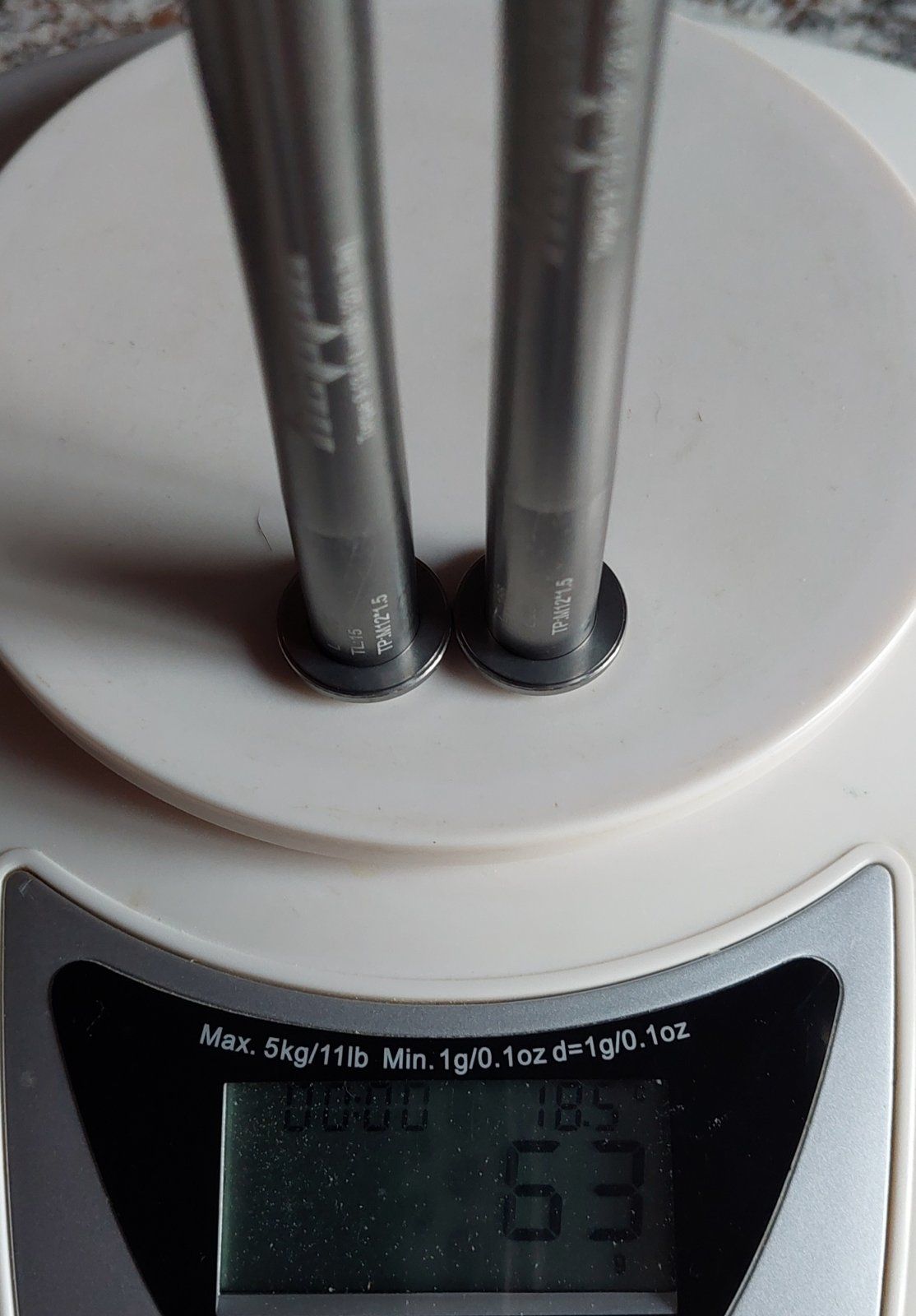

Kurze Rückmeldung: Es sind die Heppe von Aliexpress geworden.
Heute angekommen, wiegen zusammen 63 Gramm und haben frei Haus 27,43 € gekostet - gegenüber den originalen 130 Gramm also schnell mal 67 g gespart, macht somit 0,41 € je Gramm - das ist ein traumhafter Wert; vor zig Jahren war ja die Formel "1 g = 1 €" gängig, aber die Entwicklung der Preise kennt ihr ja selbst.

Anhang anzeigen 1421279Anhang anzeigen 1421280

Heppe von Ali sind leicht, preiswert und waren schnell geliefert und tun, was sie sollen = also ja, bewährt.

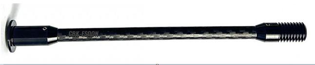

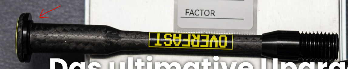

beim renner habe ich jetzt carbon achsen von carbonbikekits.com (baugleich mit overfast)
Baugleich sind sie nicht.
Wie so oft steckt der Teufel im Detail.
Overfast haben ein Carbon Ende und ein Alu Gewinde.
Die von Carbonbikekits, haben 2 Alu Enden, die scheinen nur mit einer Madenschraube auf der Carbon Achse gehalten zu werden oder ist eine zusätzliche Sicherung.

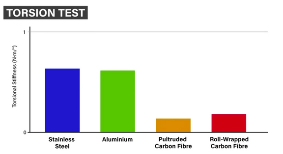

Wie steif sich ein Rad fahren lässt, fängt oft bei der Steckachse an und hängt oft mit der gesteckten nicht verschraubten Seite zusammen.
Wenn ich eine Steckachse sehe, deren Enden nur drauf geschoben sind, überzeugt mich das schon nicht mehr.
Ob bei der Overfast die Gewindeseite dauerhaft hält, ist schwierig zu sagen.
Auf jeden Fall unterliegt Carbon und Epoxit Verschleiß und beim anziehen der Stechachse, wird an der Gewindehülse gezogen.
Da Carbon oft nur bei 120° gebacken wird, sehe ich außerdem eine Gefahr beim Epoxit, was sich beim Transport im Auto oder Heckträger in der Nähe vom Auspuff, schon bei Temperaturen ab 60-80° weich werden kann.

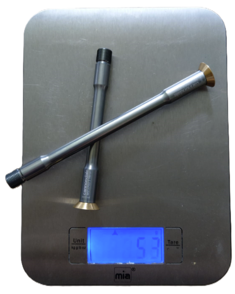

Und wenn ich wirklich das Tuning Bedürfnis hätte, würde ich mal bei Extralite schauen, die bauen ein klein ticken leichtere Achsen aus einem Stück oder nehme die Steckachsen der besagten High End Rädern.
Hier zum Beispiel aus dem neuesten Cannondale SuperX.
Also wirklich nur noch 15-20g entfernt aber aus einem Stück Alu.
