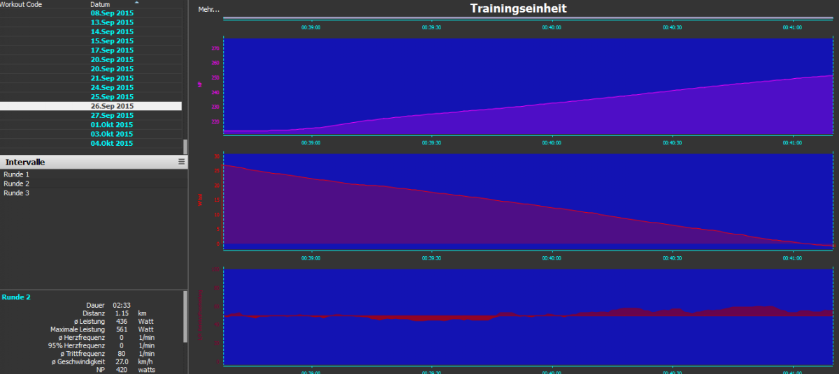

Aber noch etwas Interessantes zum Thema R/L-Verteilung:
Hier ein Hügel, den ich nahezu voll gefahren bin, ab der zweiten Hälfte im Wiegetritt, man beachte, was die R/L-Verteilung macht:
ich dachte es wäre mittlerweile konsens, dass die r/l-verteilung mehr als ein gimmick als sonstwas zu betrachten ist (bei p2m)?
