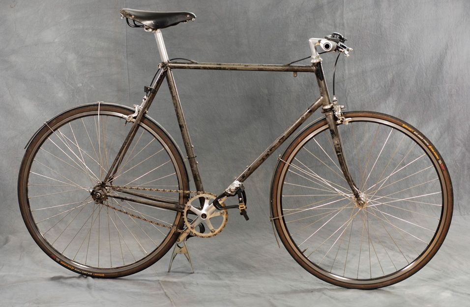

Lieblos zusammengeduebelt aus dem, was noch da war und sonst nicht meine Zuneigung findet:
Rahmen ist fast geschenkt von einem Forumskollegen samt Tretlager und Steuersatz. War beides nicht mehr so doelle, naja, mal saubergemacht und gefettet. Gabel war leider krumm (verbogen UND verdreht - bei Loslassen des Lenkers wurde brachial rechts abgebogen). Ich hab' recht hemdsaermelig daran rumgebogen und gefeilt - nun faehrt's wieder geradeaus, sogar freihaendig geht, bisschen gierig vielleicht.
Die recht arabesque Kurbel hab' mal mal wegen der Blaetter gekauft - leider ist einer der 5 Arme verbogen. Ein bisschen was gebogen habe ich, eine leichte Eierrei hat sie aber noch, aber mehr habe ich mich nicht getraut.
Links gibt's 'ne neuere Kurbel mit leider ausgenudeltem Vierkant. Das hat mich genoetigt die Tretlagerwelle falsch herum einzubauen - passt links wie recht jetzt halbwegs.
Ob noch ein Umwerfer dran kommt oder ich das grosse Kettenblatt zum Hosenschutzrinf entzahne ist noch nicht ganz klar.
Der Laufradsatz lag noch rum - hab nichts Passendes dafuer und er ist schwer, 7fach und einfache 105er Nabe. Das kleinste Ritzel kann nicht genutzt werden, sonst schlaegt die Kette an. Die Reifen sind 28er vom Wuehltisch - einmal gefahren und fuer schlecht befunden. Immerhin recht dick und hart - moeglicherweise pannenresistent.
Mein Schnellspanner spannt die duennen Blechausfaller nicht - drum gibt's ausnahmsweise links noch ein Schaltauge.
Der Lenker ist eigentlich ganz huebsch, ist aber vom Rad meiner Frau geflogen, die lieber einen Moustache haben wollte. Hellblaues Benotto fand ich immer schick, habe aber kein Rad dafuer und unhandlich ist's eigentlich auch. Die Bremsgriffe waren mal in Entmangelung passender am Basso. Nun endlich duerfen sie zumindest Einfach-Mafacs betaetigen.
Die Zugfuehrung ist ein Witz, ich weiss. Haelt aber.
Die etwas verzogenen Bluemels Olympic kamen mit einem Tandem, die Pedale waren mal am Rad meines Sohnes und der gestrippte Flite hat mir gezeigt, dass ein Flite nicht mein Sattel ist.
Die Sattelstuetze ist neu!
Bronco.

Ohne die Bluemels, mit anderem LRS, Sattel und Lenker sähe es bestimmt schick und auch einigermaßen stimmig aus.
So find ich halt vor allem den LRS und den Sattel etwas krass..

Ist halt ein billiger Sportrahmen mit krummer Gabel und recht schicken Aufklebern. Schutzbleche brauche ich an diesem Rad, aber die Bluemels in weiss sind halt wirklich nicht schoen.
