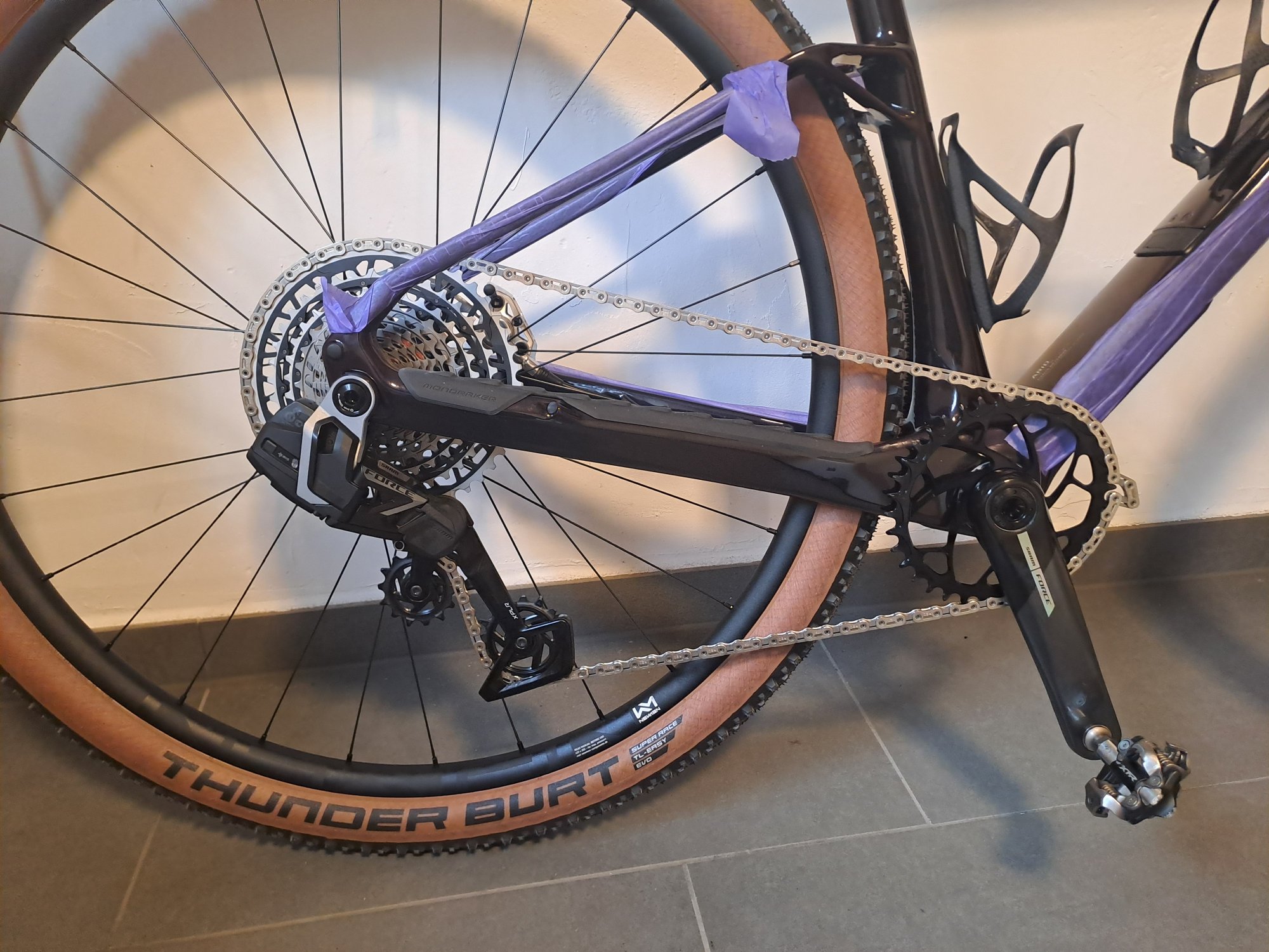

SRAM Rival xplr Kettenlänge

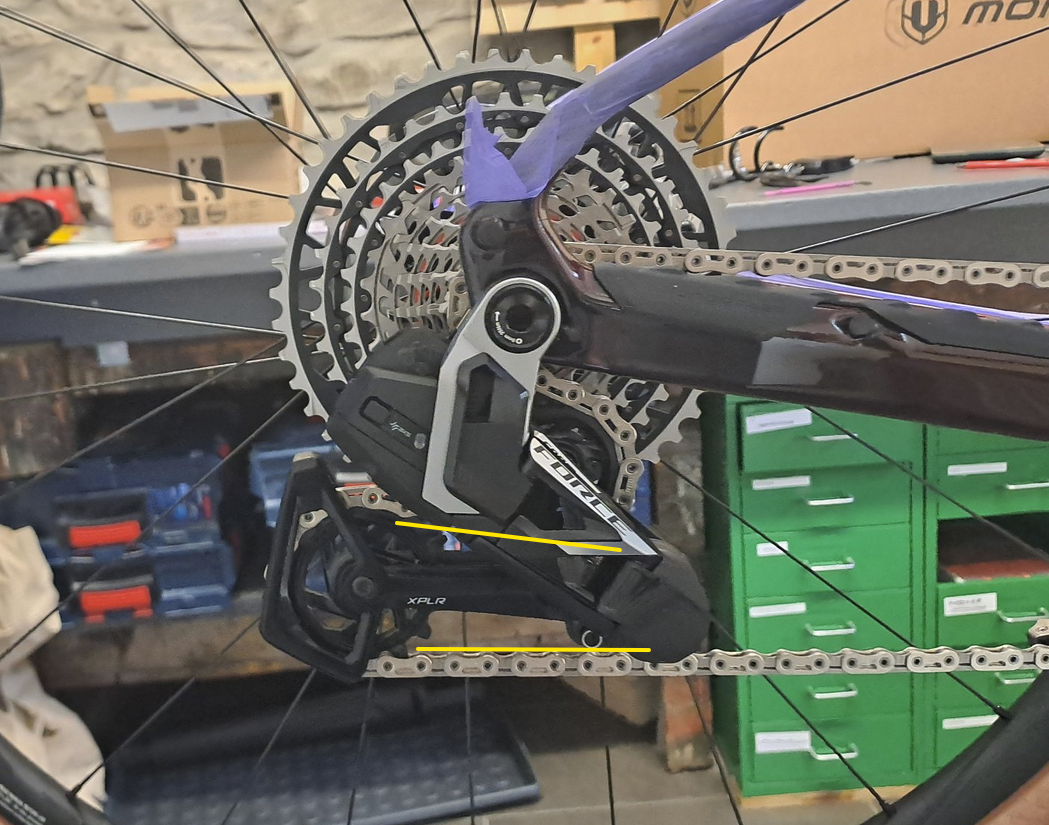

Danke für eure Antworten, Tendenz ist ja eher so lassen.
So sieht es aus, wenn es 2 Glieder kürzer wäre. Was meint ihr nun? Kette hält ja auf dem NW Blatt ja ganz gut
Re: SRAM Rival xplr Kettenlänge
Ich habe 8 Räder mit Sram AXS in der Familie und alle streng nach Sram Manual montiert. So ein steil nach unten stehendes Schaltwerk hatte ich bei groß-groß aber nie. Beim KLeinen, am 10er, sieht`s ja fast aus, als würde die Kette unten schon am Schaltwerk schleifen:
Persönliches Gefallen ist aber völlig unbedeutend. SRAM schreibt nicht umsonst sehr präzise Manuals für alle Produkte.
Wird die Kette zu kurz, nimmt die Umschlingung ab und die Streckung des Schaltwerks zu. Beides beeinflusst massiv das Schaltverhalten.
Eben das, irgendwann geht die Kette halt nicht mehr auf größte Ritzel.
Danke nochmal für die Antworten. Dann würde ich als Demokrat nach dem Mehrheitsprinzip die Kette so lassen
Morgen kommt noch der passende Lenker. Dann noch diesen mit Lenkerband montieren und dann geht es auf zur ersten Testfahrt mit dem Arid.

Sram hat doch in der app nen wunderbaren rechner für die full mount schaltungen
einfach daran halten und gut
