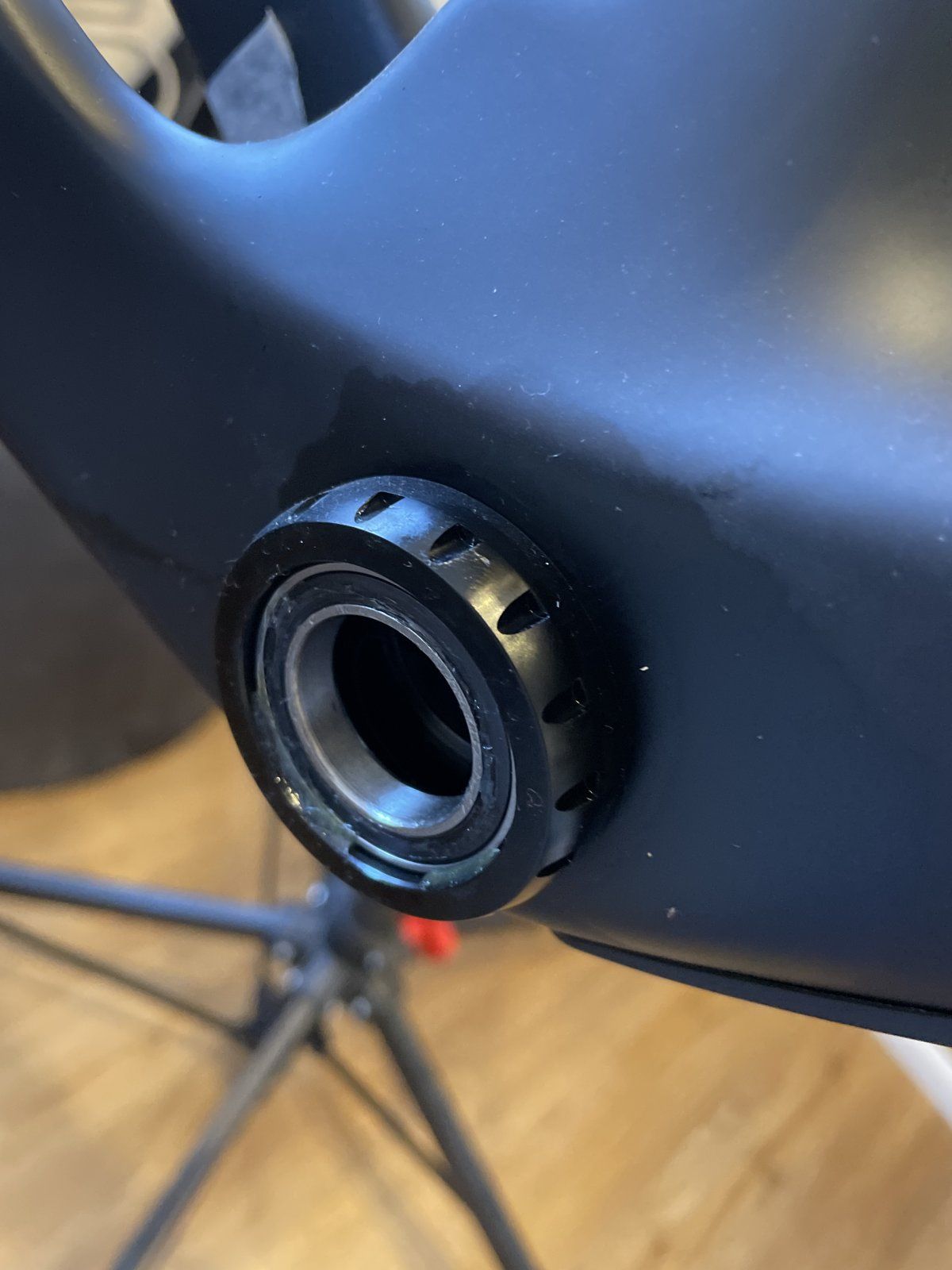

Und hat hier zufällig noch jemand ein Aspero? Da ist aktuell ein Tretlager für Shimano verbaut. Weiß jemand die Spezifikation des SRAM Tretlagers? Finde im Netz nix…

Bin leider kein Experte, das wird mein erster Selbstaufbau. Ich finde die Info irgendwie nicht. Aktuell ist auch schon eins für Shimano-Kurbeln verbaut. Verzweifle aber schon dran welches Werkzeug ich zum Ausbau benötige. Am Lager steht nix dran.
Mit Innenlagern habe ich mich bisher wenig beschäftigt. War für mich immer ein Dschungel. Jetzt muss ich es… 🤣

Am einfachsten ist es, wenn Du den Durchmesser und die Breite von den Lagerschalen ausmist, dann kann man genauer Teile zusammen stellen.
Das ist ein Pressfit, oder? Das müsste ich ja ausschlagen und nicht ausdrehen.
Das ist verschraubter Pressfit.
Passung im Rahmen: Pressfit, Lager müssen eingepresst werden, wahrscheinlich BBRight (wegen Asymetrie). Der aktuelle Lager wurde aber per einschrauben eingepresst. Sind zwei Hälften die ineinander geschraubt werden.
Musst also aufdrehen, dabei geht eine der Schallen sicher raus, die andere muss halt rausgepresst/rausgeschlagen werden.

Dir liegt ja der Rahmen offensichtlich vor. Cervelo ist wohl Fan von BBRight, der Rahmen sollte 79 mm breit sein. (Kann man auch mit einem Lineal messen, dafür braucht es keinen Messschieber…)
Bin inzwischen auch schlauer geworden. Ist das BBright Lager. Werde mir das passende Werkzeug dafür bestellen. Von dem Betrieb von nicht-Wide Kurbeln wurde mir abgeraten. Ohne Wide soll nur 50/34 möglich sein. Und selbst da ist es schon eng. Beim Kettenabwurf würde man sich mit ziemlicher Sicherheit den Rahmen beschädigen.

Wahrscheinlich nicht. Aber die Kurbel die ich liegen habe ist eine 48-35. Wenn ich nun ein neues Innenlager (nicht Wide) bestelle und das nicht passt wäre es ja maximal ärgerlich. Dann kann ich besser direkt ein Wide Innenlager verbauen.

Ein Wide Innenlager ist bei Sram einfach ein normales Innenlager dem mehr Spacer beiliegen. Das kannst du problemlos einbauen und testen.
Super, danke für die Info. Das macht das Ganze dann natürlich deutlich einfacher. Dann werde ich das so nun erstmal testen. Jetzt muss ich mir nur noch das passende Werkzeug besorgen um das alte BBright Lager zu entfernen.
