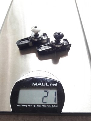

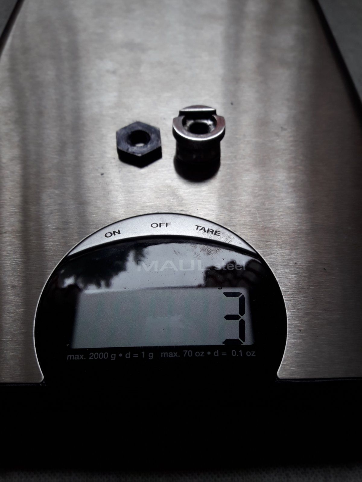

Bei diesen Bremsen (Eingelenker für das Hinterrad) ist es schon ab Werk so, dass eine 40mm lange Schraube als Bremsbolzen dient, die relativ einfach gegen eine Titanschraube getauscht werden kann (bis 45mm gibt es die sogar hohlgebohrt), außerdem gibt es im gleichen Laden noch eine Titan-Bremszugklemmung, die allerdings nicht mit dem notwendigen Sicherungsring geliefert wird. Nur bei einer Centaur-Bremse kann man den originalen übernehmen. Dazu kommen dann gekürzte und um die Einfädelhilfe erleicherte Shimano-Bremsschuhhalter (die empfehlen sich dann sowieso bei der Verwendung von 17C-Felgen, für 13C-Felgen habe ich mir einen Spacer aus 2mm Carbonblech gebastelt-schon Jagwire Campa Bremsschuhhalter sind deutlich schwerer, owohl die M5er Hülsenmutter zur Befestigung aus Alu ist), nur den Halter für die Bremsfeder muß man sich selbst basteln, außerdem hohlgebohrte M6er Schrauben als Zugeinstellschraube, wenn man nicht gerade Zugeinstellschrauben (auch zu finden an den Felgenbremsen von Anno Tobak Dreigangrädern). Für den ersten Bremsensatz hatte ich mir welche aus den Alu-Gegenmuttern von Sattelrohr-Schnellspannern gebastelt, für den zweiten Bremsensatz hat mir jemand zylinderförmige Rohlinge mit M6er Innengewinde gedreht, außerdem noch dünne Scheiben für eine M6er Kontermutter. Man kann natürlich auch eine kleine Bohrung in den Bremsfederhalter machen und die Sicherung mit einer kleinen Madenschraube vornehmen, aber bei einer gepimpten Suntour Edge Bremse ist mir so eine Madenschraube festgegammelt (was bei Stahlschrauben in Naturalu eben zu erwarten ist, wenn man die Bohrung nicht abdichtet
). Bei den Zero Gravity wiederum fehlt eine Konterung völlig, und das funktioniert da auch, gekontert wird ja im Prinzip beim Festmachen mit der Hülsenmutter. Bei denen ist allerdings die Hinterradbremse nicht so dolle, eine zur Hinterradbremse umfunktionierte Vorderradbremse ist allerdings ok, und mit 83 Gramm (ist wohl die 05er Urversion, mit Alu-Bremsschuhhalter-Schrauben und einer Alu-Bremszugklemmung) nochmal leichter-allerdings nur die ersten Versionen, die späteren sind wohl steifer, aber eben auch schwerer. Unten sind ein paar Bilder, bei der Vorderradbremse ist eben ein längerer Bolzen (50mm) notwendig. Wenn Du handwerklich etwas begabt bist, kommt das unter dem Strich günstiger, und leicht ist es auch.
Paar Bremsschuhhalter Shimano inkl. Carbonspacer f. 13C-Felgen
