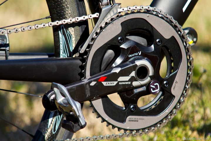

Ich habe die 2013er Kurbel (mit Quarq) und was mich extrem(!!) stört, ist, dass die Blätter die Kette beim besten Willen nicht greifen wollen, wenn sie mal runterfällt. Und leider fällt sie von den 2013er Blättern ungewöhnlich häufig herunter. Fällt sie nach innen, lässt sie sich regulär einfach mit vorsichtigem Kurbeln und "Herumfischen" mit dem Umwerfer wieder aufwerfen. Das klappt beim besten Willen mit diesen Blättern nicht. Fällt sie nach außen, verklemmt sie sich eher, als wieder auf den Blättern zu landen. Geht alles mit meiner alten Red deutlich besser (welche ich an meinem anderen Rad dran habe).
Weiter sehr unangenehm aufgestoßen ist mir, dass die Kette nicht ordentlich auf den Kettenblättern liegt. Bevor ich mir mein Quarq kaufte, las ich einen ausführlichen Artikel von dcrainmaker, dort dachte ich mir "was hat der denn für 'nen Knall, dass der die Kette nicht ordentlich auflegen kann?" Tja, den Knall hat leider die Sram!
Während der Fahrt (also unter Druck) greift die Kette ordentlich, aber wenn man die Kette ohne Druck aufs Blatt legt, sieht es so wie auf dem Foto aus. Sie läuft, aber ich fürchte, das ist einer der Gründe, weshalb die Kette häufiger dort runterfliegt als bei der alten Red.
