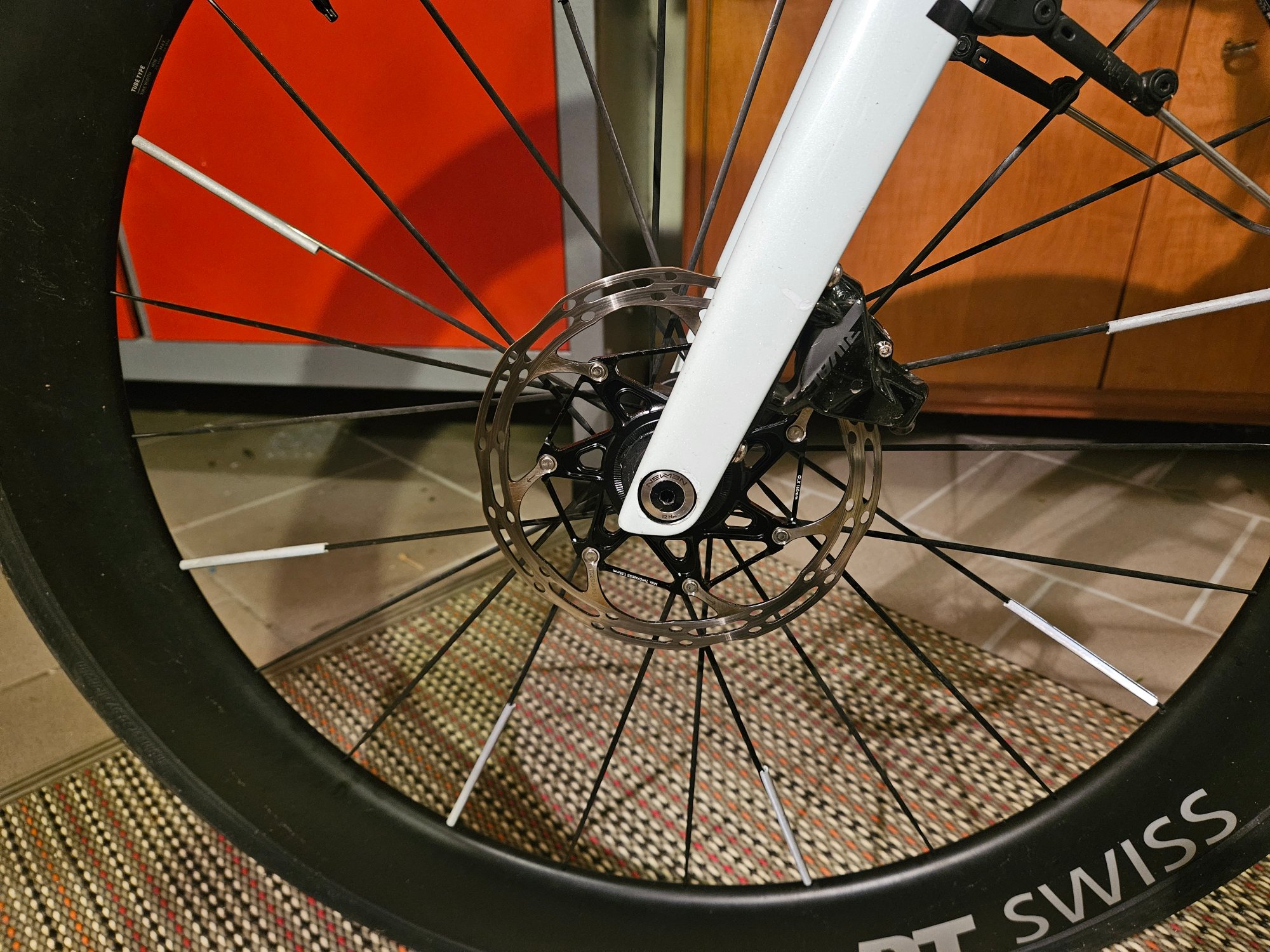

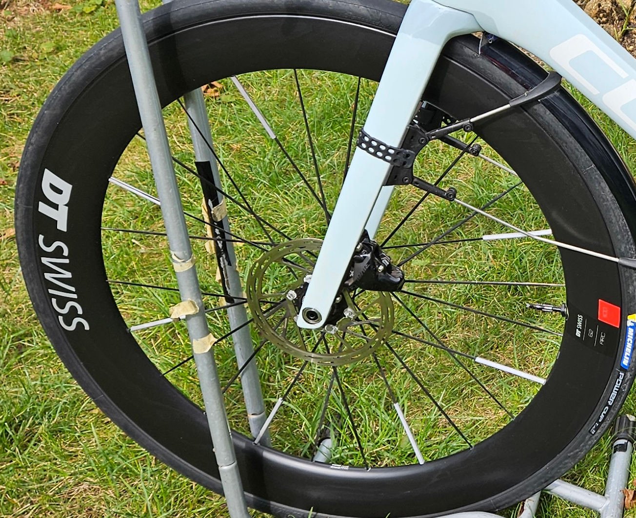

Ich habe auf Centerline x (gröbere Aussparungen) und Sram Power (anstelle SRAM silent) gewechselt.
Ich hab für mich eine spürbar bessere Bremse und bin sehr zufrieden damit.
Auch das Einbremsen (am laufband ;) ) ging damit schneller.
Ich habe den Sram Power Belag auch an Paceline getestet, .etwas griffiger, aber entscheidend war die Bremsscheibe
ja genau, wobei die neue das gleiche Muster wie die bisherige Rival hat, nur mit alu spider.
(Ich vermute mal das die Red mit dem neuen Kolben so heftig bremst ;) dass man eine mildere Scheibe dazu gepackt hat).
Bei der Rival wird die Carbon Gabel übrigens ziemlich warm, mit dem Alu Spider bei der Centerline kommt nix bei der Gabel an. Das gefällt mir

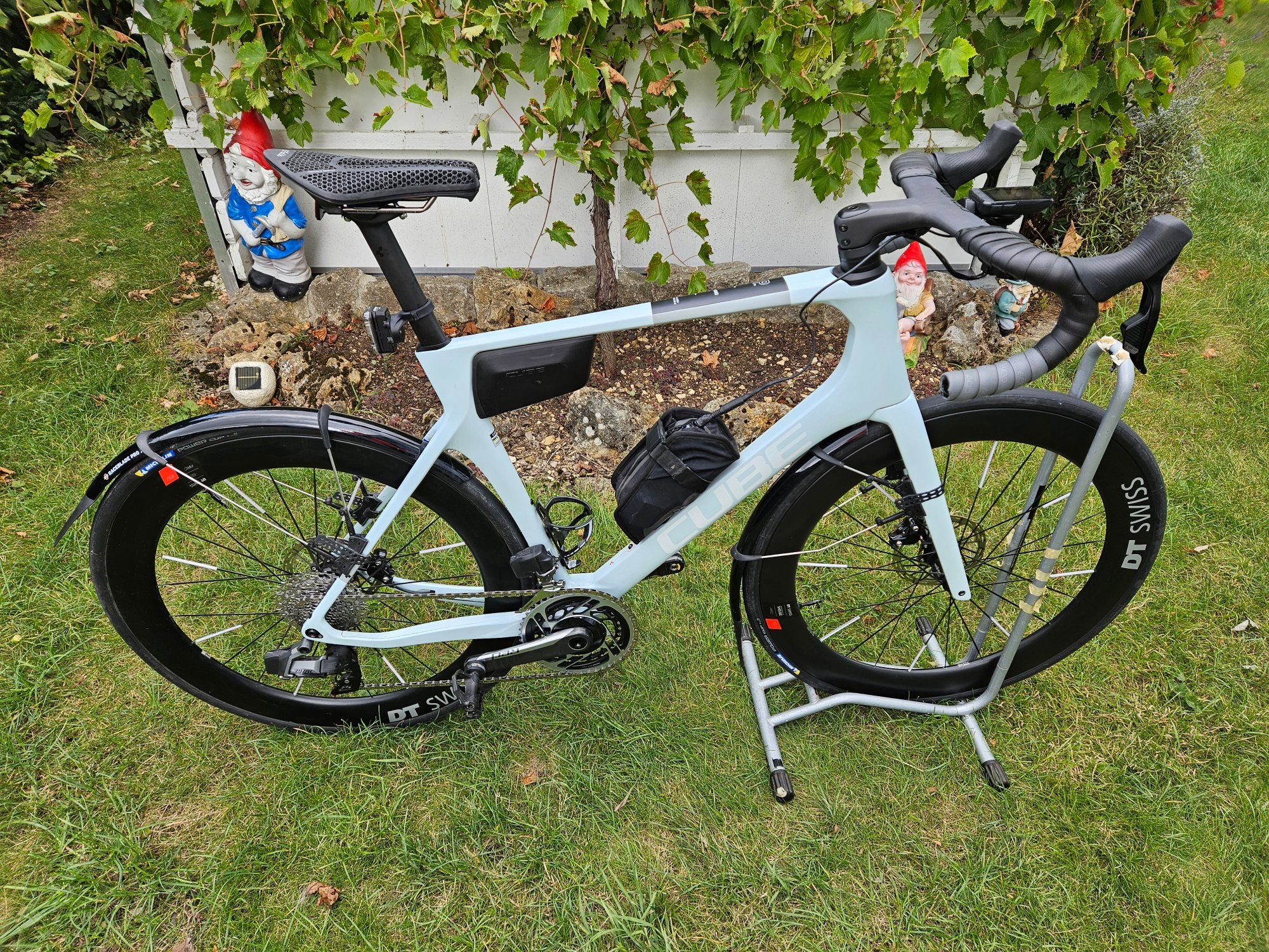

Dürfte ich das ganze Rad mit den Schutzblechen bitte sehen? Ich muss wohl auch welche anbauen demnächst und habe noch keine. Raceblade?
