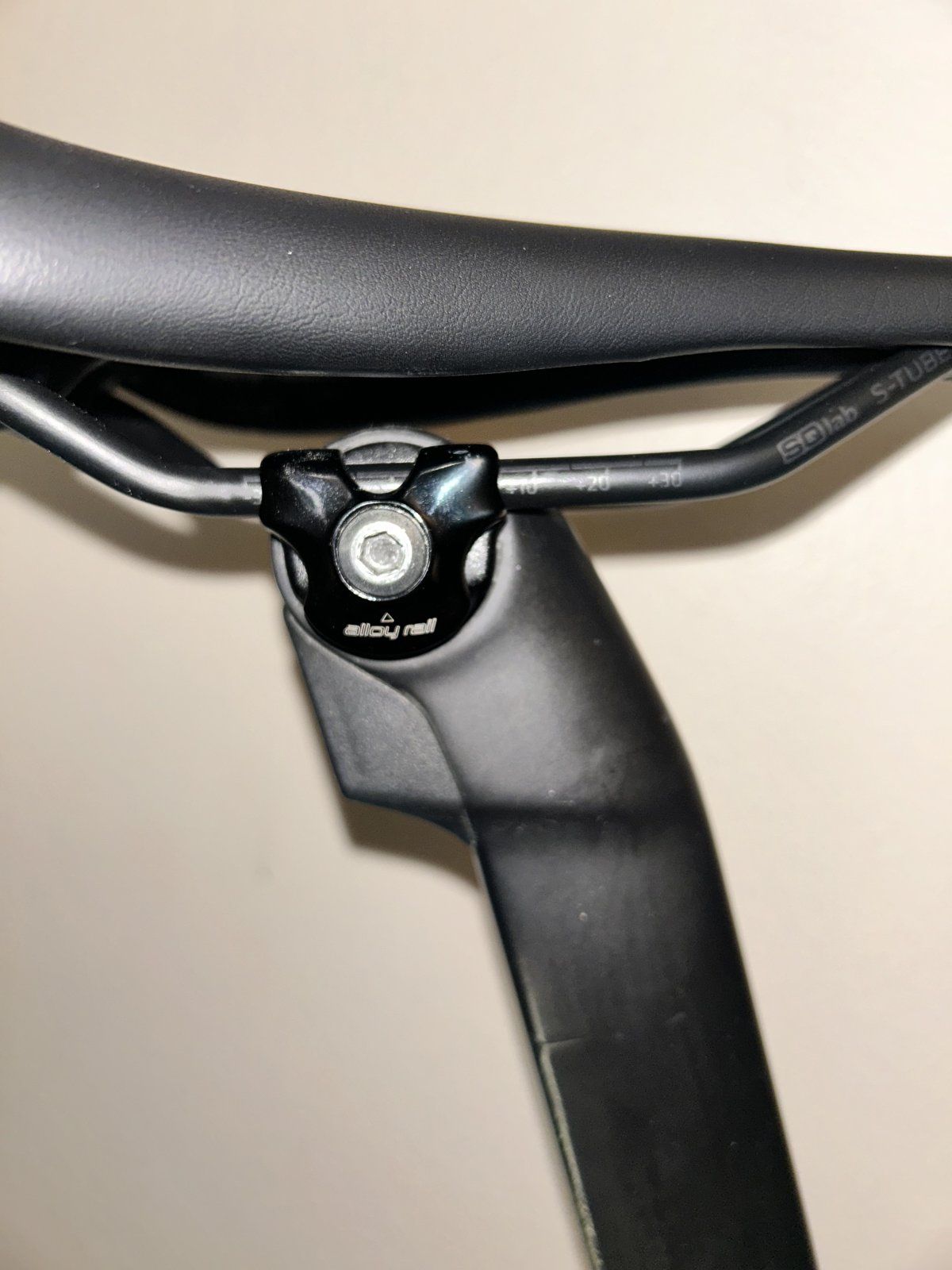

Moin, ich habe mir ein SQLab 612 ERGOWAVE ACTIVE gekauft und nun soll der Sattel weiter nach vorne als mein alten Sattel montiert werden damit ich den richtigen Sattelversatz hin bekomme,
ich muss fast bis zum ende der Markierung von die Sattelstreben gehen bis es einigermaßen passt,
ich habe da ein bild von gemacht meint ihr das dies so was Sicherheit betrifft noch?

Nach hinten schieben geht doch eh noch ein gutes Stück? Dein Sattel ist ja ganz nach vorn geschoben auf dem Foto.
Solange sich die Klemmung innerhalb der Markierungen auf den Streben befindet, geht das klar.

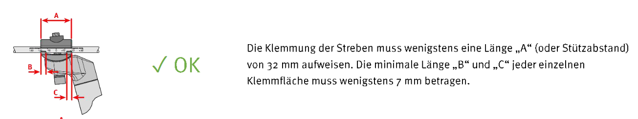

Zusätzlich schreibt SQlabs aber auch vor, dass die Länge der Klemmung minestens 32 mm betragen muss.
Das würde ich mal nachmessen, sieht auf dem Foto relativ knapp aus. Wobei eine geringe Abweichung auch keine Probleme machen sollte.
Also wenn du nicht vorne am Sattel sitzt, sollte es nicht so dramatisch sein, den Sattel etwas über die Begrenzung nach vorne zu schieben.
Besser wäre es aber fürs SL7? eine 0mm Stütze zu kaufen.
Das sind 32 mm.
Ja ist ein SL7 wollte eigentlich keinen 0mm Stütze kaufen.
nein ich sitze nicht ganz vorne am Sattel nur am Berg rutsch ich ein wenig nach vorne.

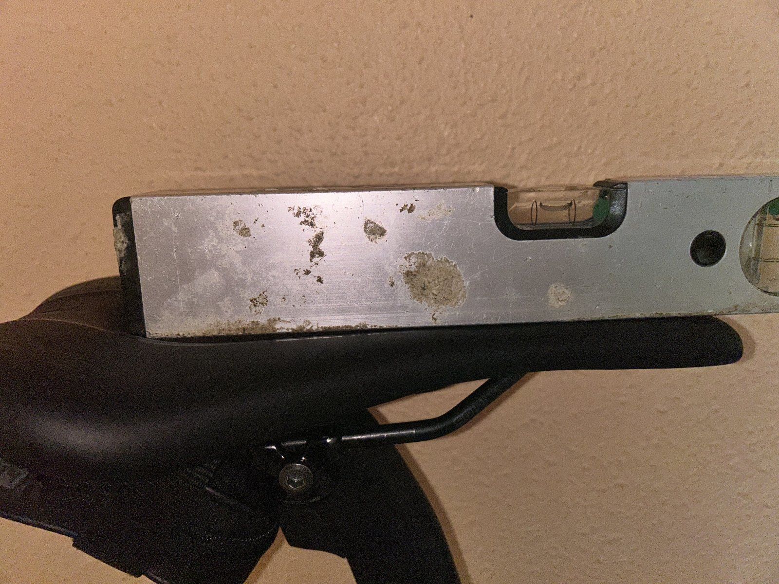

Mach mal ein Bild mit einer Wasserwage auf dem Sattel. Die Wasserwaage soll dabei von der Spitze bis zu Stufe gehen. Vielleicht quält Dich die Neigung mehr als der Setback.
Ich habe es erst mal so eingestellt wie ich denke damit kann man anfangen und erst mal fahren dann nach und nach fein justieren, das es nicht der finale Einstellung ist weiß ich ja selber und ist mir auch klar.
habe ein bild gemacht von der spitze bis zur stufe mit Wasserwaage kannst es mal angucken.IMG_3285.jpeg
Der Sattel muss so weit nach vorne bzw. hinten, dass Du mit den Sitzhöckern auf dem ansteigenden Teil sitzt. Bei dem Sattel gibt es leider nur eine richtige Sitzposition, also nix mit nach vorne rutschen, wenn es berghoch geht.
