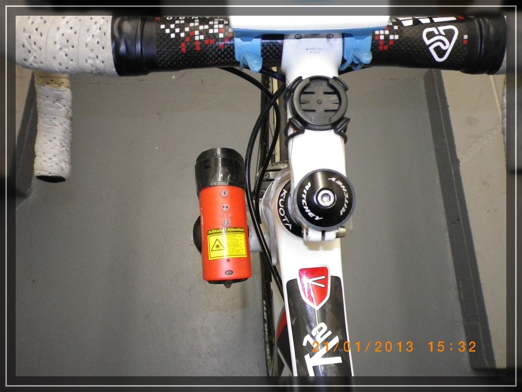

Wie gewünscht.

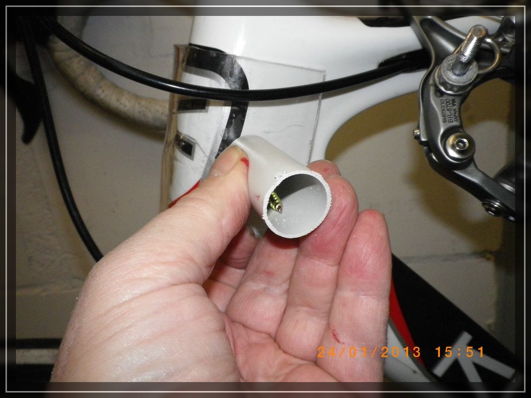

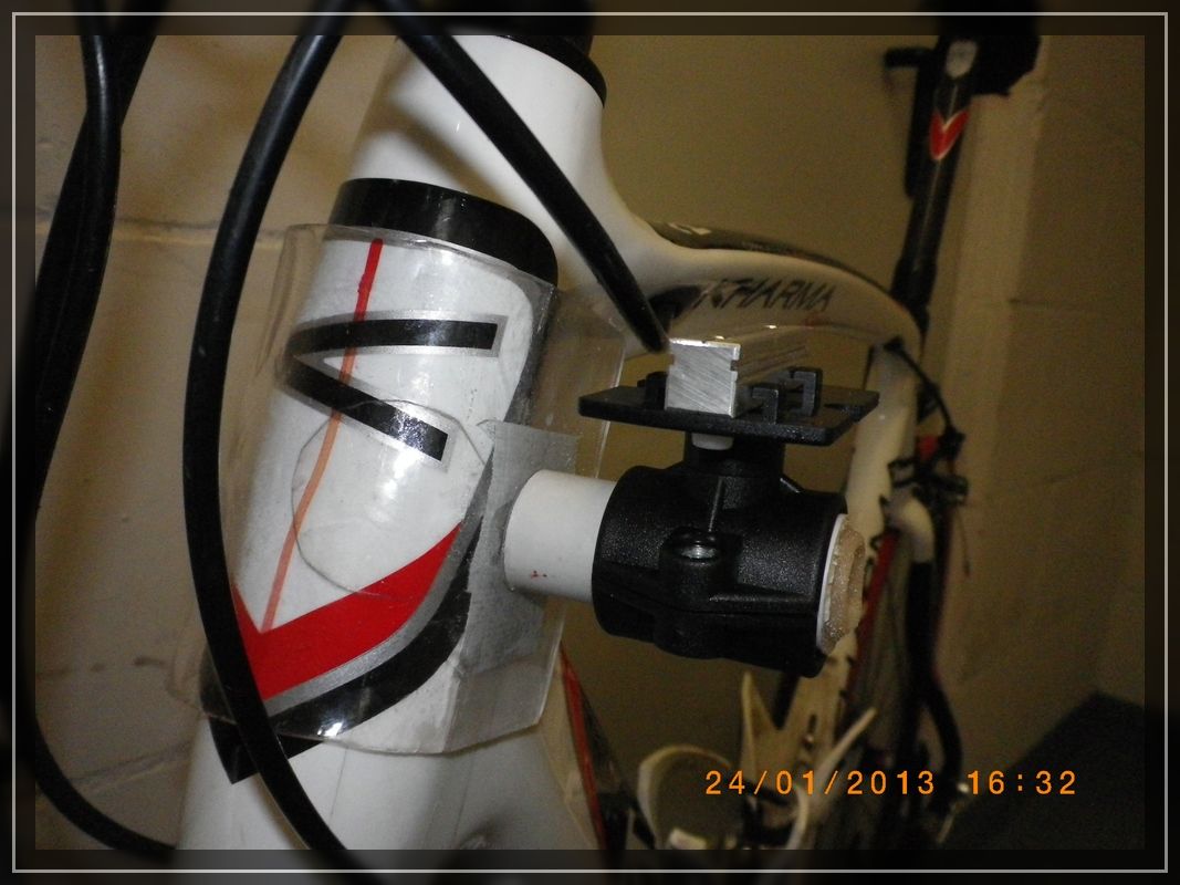

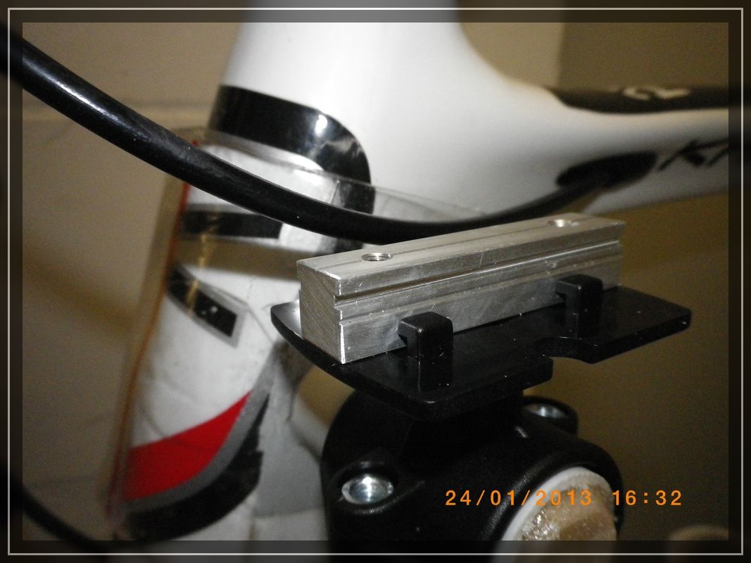

Plexiglas warmverformt und am Steuerkopf soweit möglich angepasst .
Die Aufnahme für den Halter aus 25 mm Elektrokabelverrohrung angeheftet.

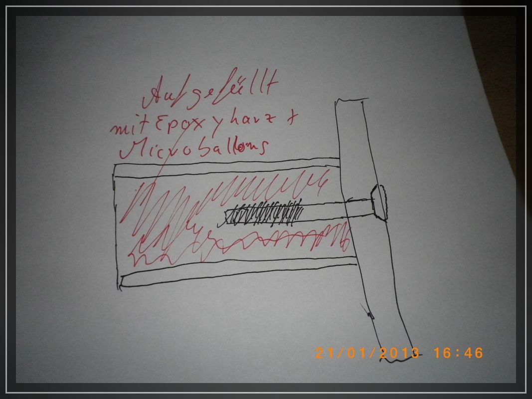

Plexiglas durchbohrt ,innen gesenkt ,Spaxschraube eingesetz und das 25 Rohr mit einer Mischung aus Epoxiharz und Microballons ausgegossen ....für Gewichtsfetischisten ca. 50 g....
Die eingegossen Schraube sorgt für Festigkeit.
Sorry a.d. schnelle hingekritzelt..

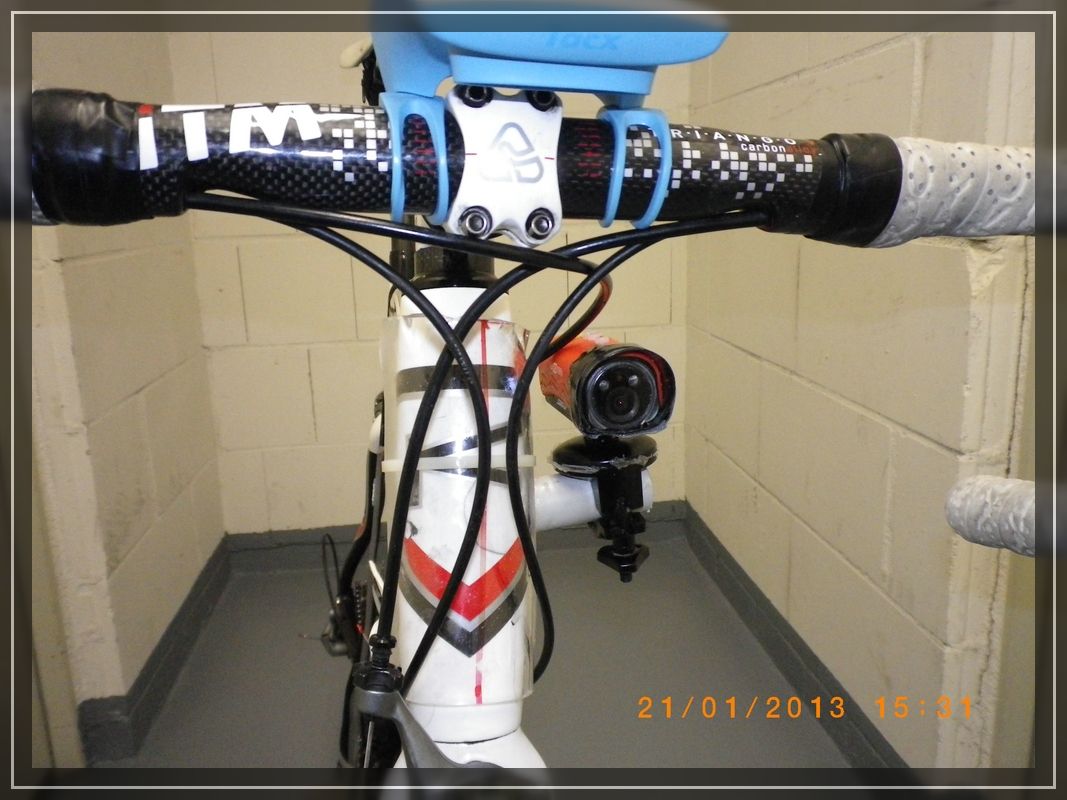

kommst du da bei aufgesetzter Cam nicht mit den Zügen ins Gehege?
Und wie befestigst du das ganze am Rahmen/Steuerrohr?
Sorry hat etwas gedauert,mein anderer Blechkopf macht zicken......
Also ich habe eine Plexiglasscheibe (4mm ) erwärmt und um den Steuerkopf gezogen ,dann habe ich dort wo der Träger für den Halter hinsoll gebohrt und gesenkt,
Eine Schraube reingesteckt ,das abgesägte 25 mm Rohr angeheftet und dann mit Epoxyharz/Microballons Pampe ausgegossen und härten lassen ,das ganze hält Bombenfest ,da die Schraube ,bzw. die Gewindegänge die Kraft aufnehmen..

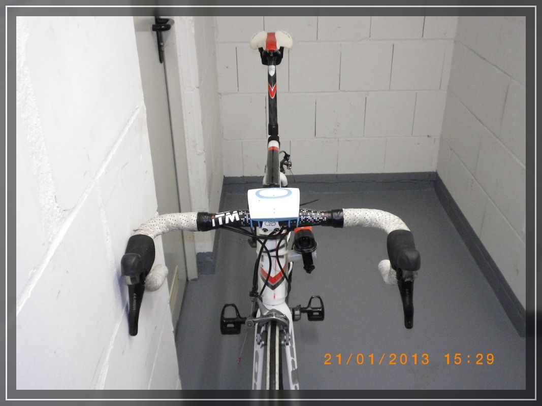

Kabel oder sonstiges sind nicht im Weg ,lediglich bei Lenkereinschlägen kommen deine Griffe ins Bild...
Siehe Cam Standbild...
Das ganze habe ich mit einem Rasterband festgezurt(reicht völlig aus da es sich um das Steuerrohr geschmiegt hat ),geht aber auch mit Doppelseitigem Klebeband wenn es länger dran bleiben soll....

Aber wie bekommst du das Plastikteil wieder ab?

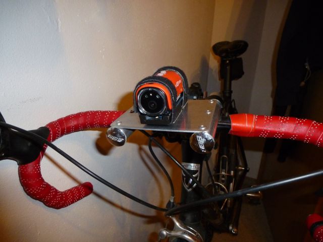

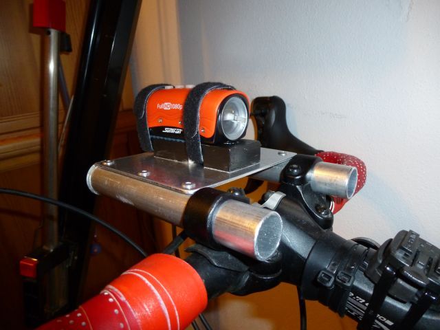

meine Halterung für die kommenden RLV-AufnahmenAnhang anzeigen 68113Anhang anzeigen 68114
Hallo !
Ist ja vom Prinzip keine schlechte Lösung ,möglich wäre evtl. die Grundplatte aus Plexiglas zu machen und auch die Trägerrohre aus PVC Material zu erstellen ,kann man ja immer noch mit Popnieten verbinden .Und spart etwas Gewicht.und ist evtl. nicht so auffällig.
Das es nur a.d.Rad zugeschnitten ist sollte ja für deine Ansprüche genügen .
.Ist zumindest Handwerklich völlig i.O.

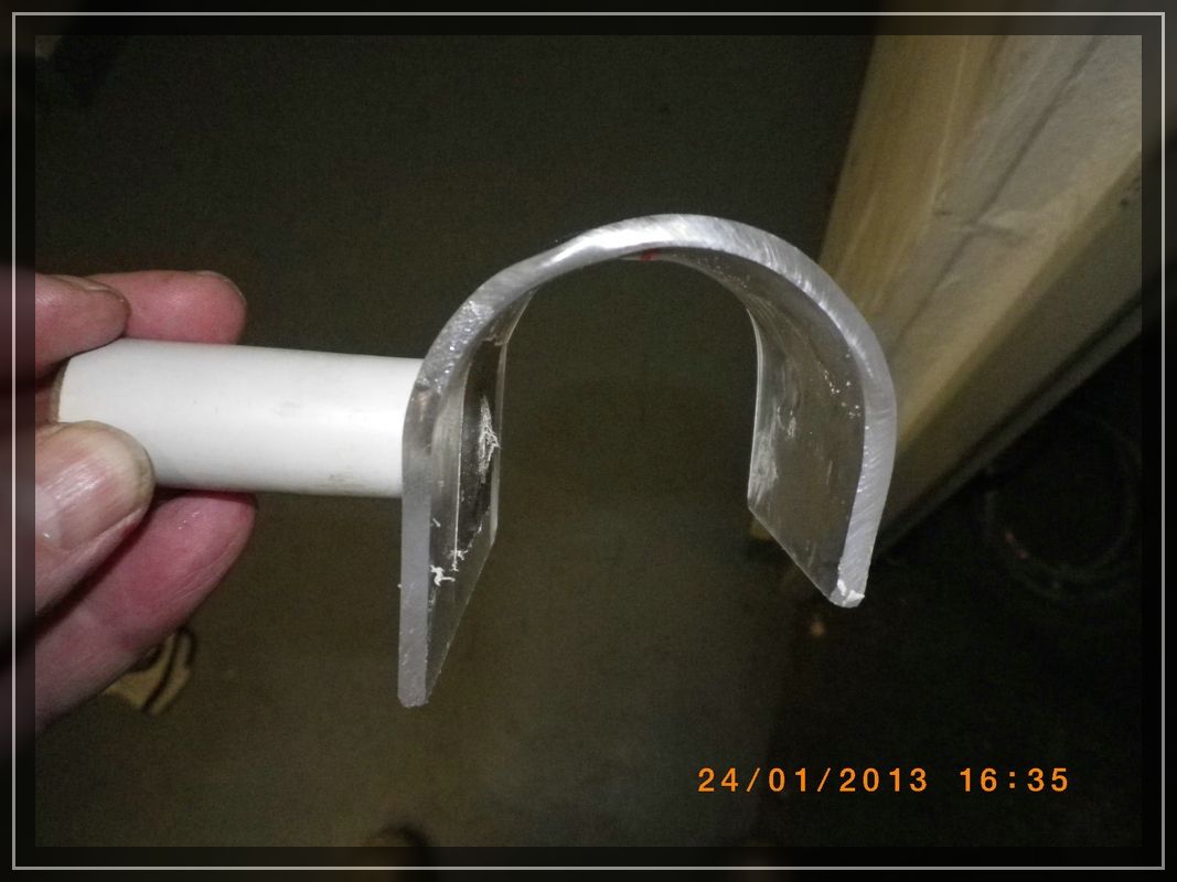

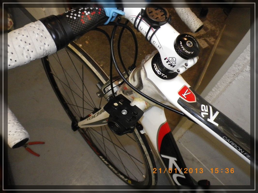

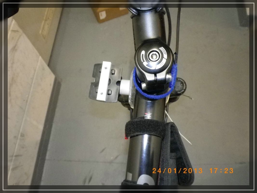

Ich habe mich Heute auch nochmals hingesetzt und meine Version etwas verkleinert,und nicht so enganliegend an das Steuerrohr gemacht ,so kann ich es auch an dem anderen Rad anbauen .
Zumal endlich die Führungsschiene fertig geworden ist .
Sieht dann so aus...
auf dieser Führungsschiene kommt die Cam...
Und es passt auch wackelfrei ans andere Rad ..,wenn auch dann mit 2 Rasterbändern....

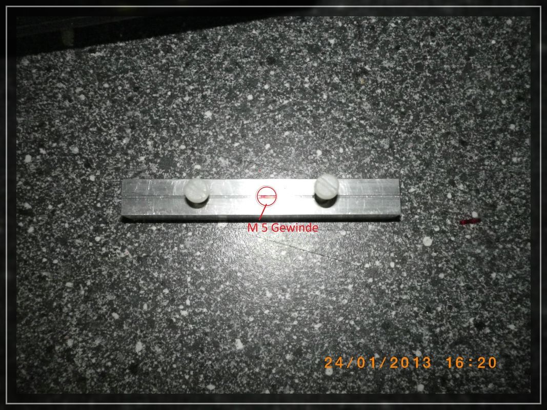

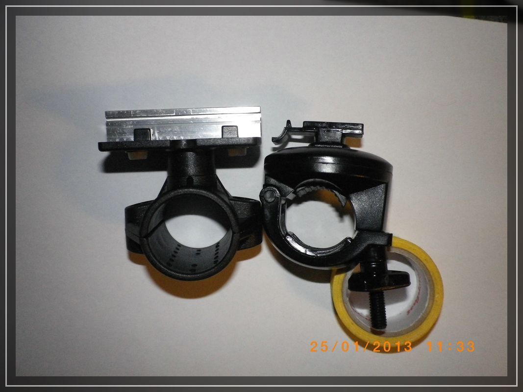

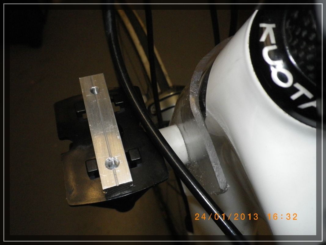

Um etwaige gehobene Ansprüche zufriedenzustellen ,der möge in die Führungsschiene ein Gewinde schneiden (ist wohl nicht nach meinen angaben M5 sondern 1/4 " Gewinde ...sorry) und dort ein GorillaPod drunterschrauben evtl. mit Kugelkopf (Manfrotto oder Novotlex MagicBall ) haben da wirklich erstklassige Produkte.
Das ist dann Garantiert überall zu befestigen und ermöglicht alle gewünschten Blickwinckel sieht so aus...
Dort ein Gewinde in der Führungsschiene einbringen ...
Das Teil dann drunterschrauben (Kamera mal wegdenken)

Sollte sich das jemand nachbauen wollen ,verweise ich nochmals darauf das es kein M5 Gewinde ist das zu schneiden ist ,sondern ein 1/4 " bzw. reduziert auch ein 3/8" Gewinde sein kann.
