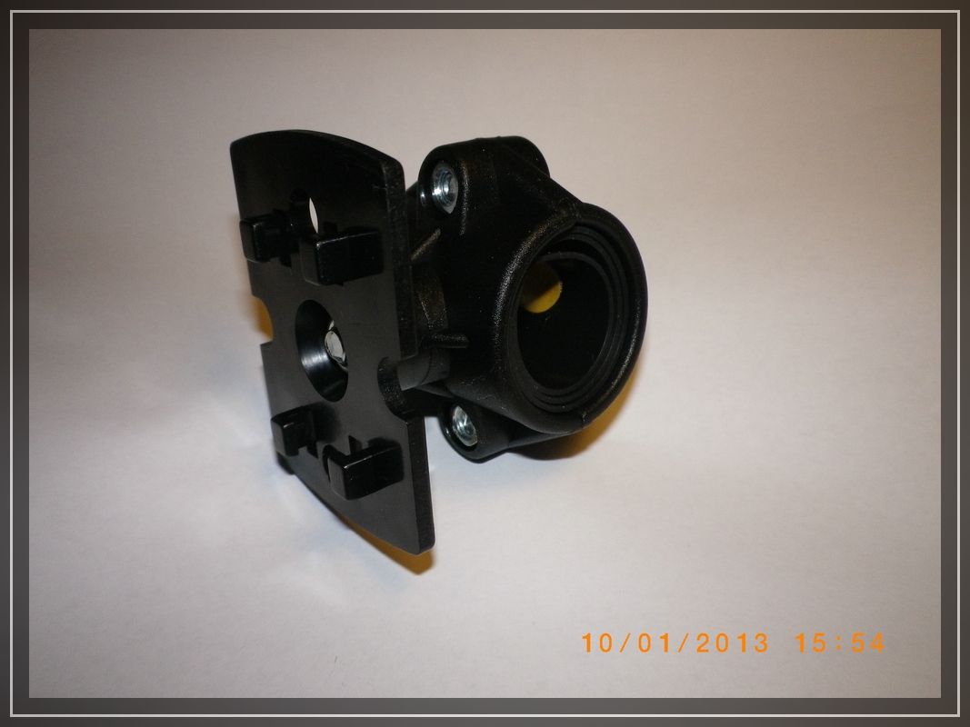

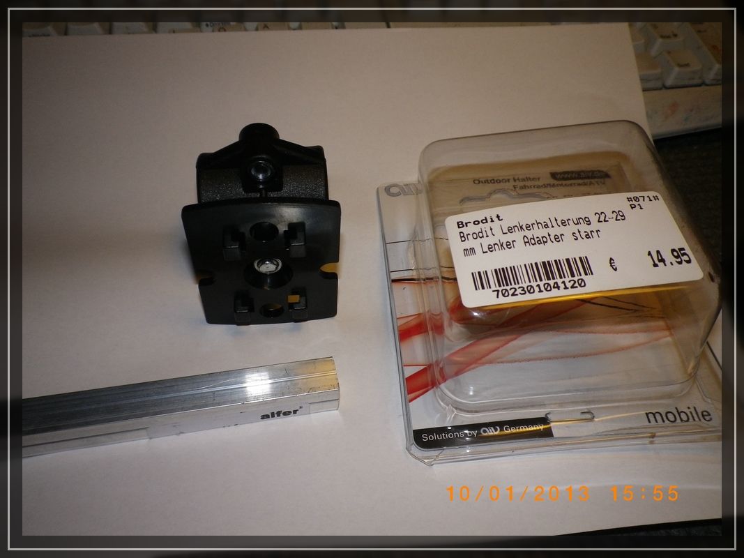

Also diese Orginalhalterung ist für mich fragwürdig, bestehend aus Duroplasten welches sehr spröde ist.
Ich habe mir soweit ein anderes Ausgangsmaterial besorgt das ich als Grundlage als besser geignet ansehe.(Thermoplast)
Aus einem POLO Motoradzubehörshop von der Fa. Brodit diesen Halter als Basis .(http://www.brodit-shop.de/suche.php)
Ist eigendlich für Motoradfahrer ,aber die haben ja auch nur einen Lenker zum festhalten.
Sieht so aus und hat einen Klemmdurchmesser von 26,5 mm aufwärtz ,beiliegend ist "Füllmaterial" für noch kleinere Durchmesser..

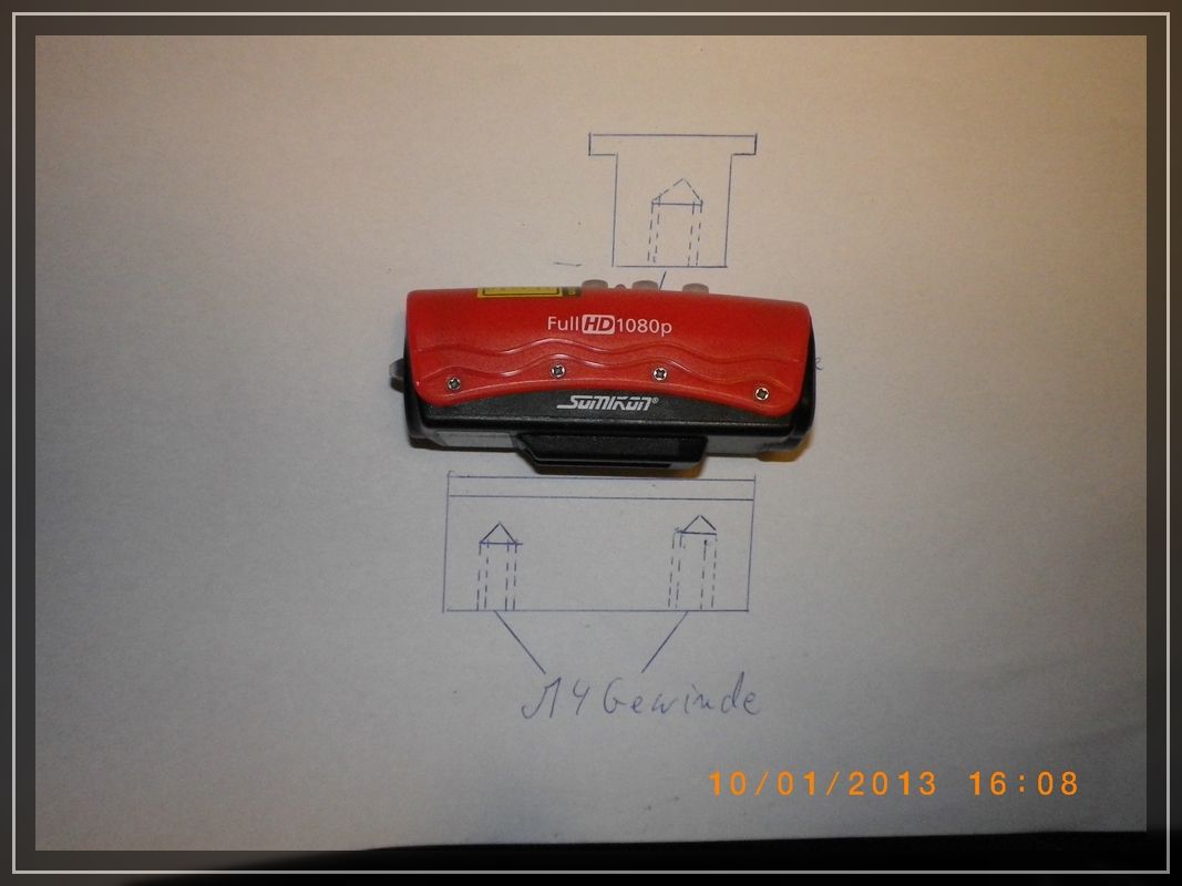

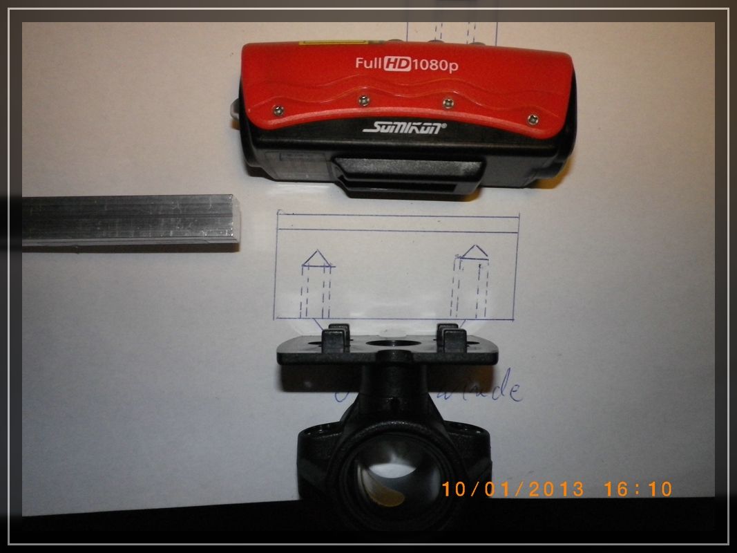

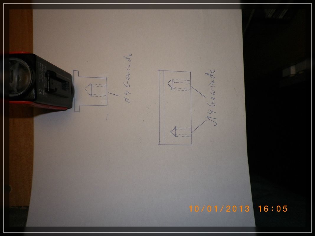

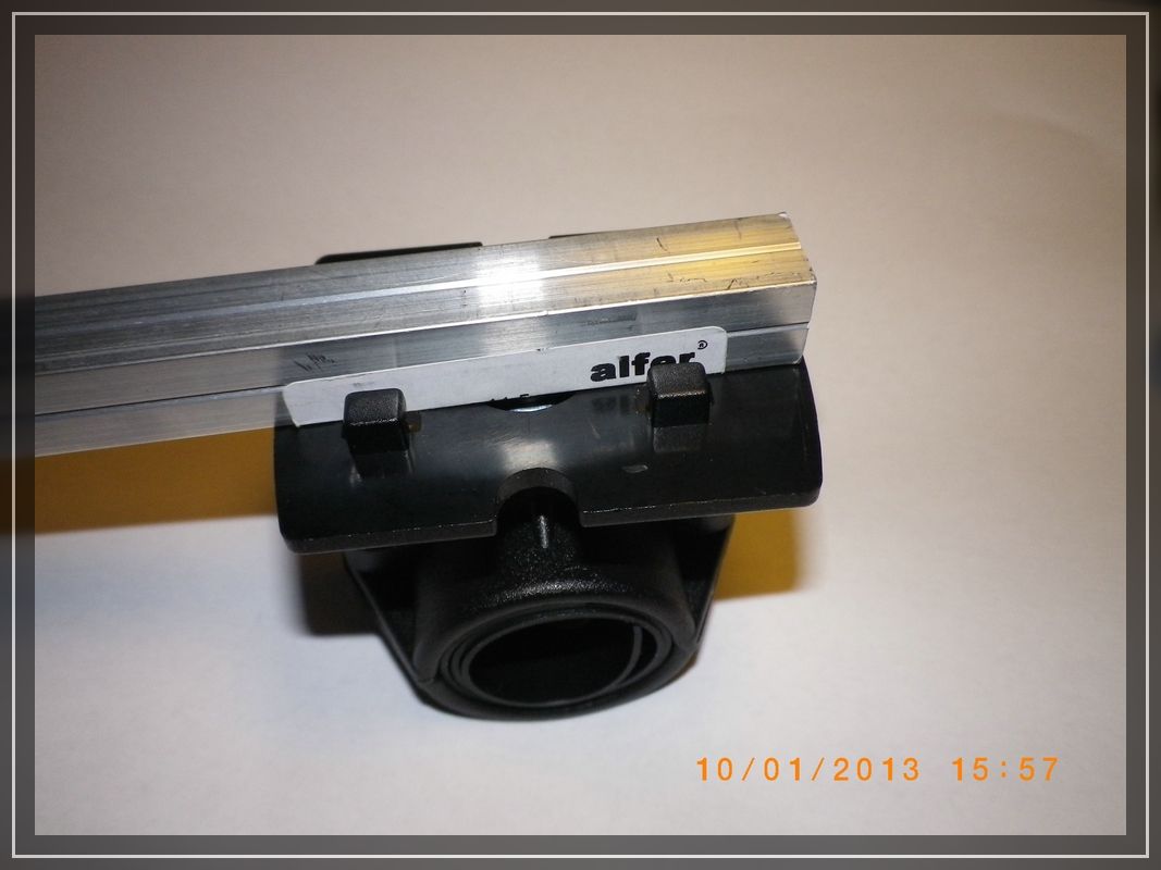

Dort wird dann ein Aluprofil draufgeschraubt (Frästeil das ich aus diesem 11,5 X 11,5 Aluvierkant anfertigen lassen muss) ...a.d.die Kamera geschoben wird.
Seht einfach folgende Bilder...
Einzig alleine die völlige Arretierung der Kamera ist noch eine Überlegung wert.
Bin aber für sachliche Ideen zu haben
Seht das alles als entwurf ohne ;Masstab !
LG Ronny
