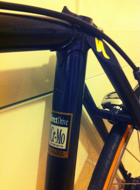

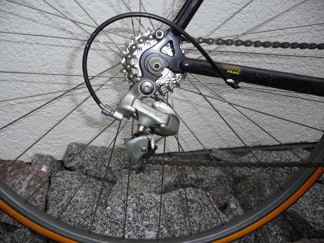

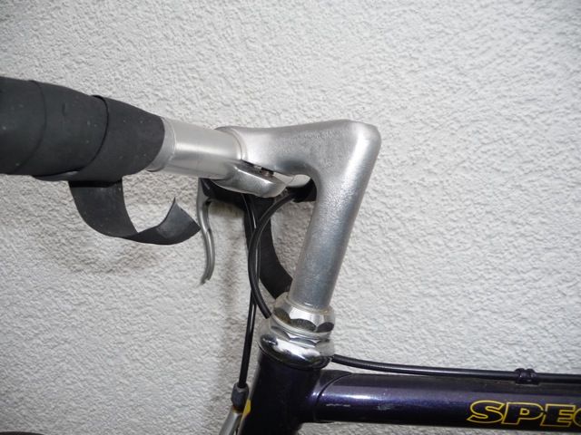

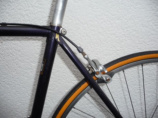

Meine Eltern hatten noch mein erstes Rennrad, ein Specialized Sirrus, das wohl zwischen 1990 und '93 von mir gekauft wurde und auch aus diesem Jahr stammt. Ich würde es ganz gerne als Schlechtwetter-Rad verwenden, da mir der Rahmen anscheinend noch optimal passt. Zudem scheint es zumindest hinten Ösen für Schutzbleche zu haben? Wiegt knapp über 9kg und ist mit einer 105er Gruppe ausgestattet. Rahmenhöhe ist 50, Laufräder sind 28".
Daher würde ich gerne den Rahmen pulverbeschichten lassen, Schaltwerk, Kurbel, Kette austauschen und die Bremshebel umrüsten. Sattelstütze, Sattel und Lenker würde ich auch erneuern. Eigentlich bleibt nur der Rahmen und die Laufräder, vielleicht die Bremsen über.
Mir ist schon bewusst, dass das locker 500 Euro kosten wird und ich für etwas mehr Geld auch ein neues Rad haben kann. Ich habe bereits ein Carbon-RR und einen Crosser, hätte aber auch ganz gerne etwas Klassisches. Den Umbau kann ich selbst machen, soll halt hübsch werden.
Könnte mir das Rad auch als Stadtrad mit einem geraden Lenker gut vorstellen.
Oder wäre es sinnvoller einen neuen Fixie-Rahmen, wie den BLB, zu kaufen und über einen Schaltwerkadapter eine Kettenschaltung zu montieren um darauf ein hübsches Rad aufzubauen?
Was meint ihr zu dem Vorhaben?

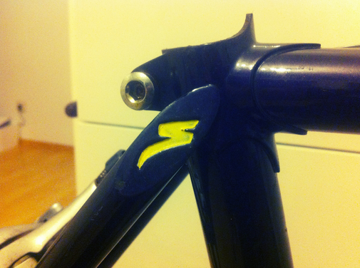

warum pulverbeschichten? der lack ist doch erste sahne oder gibts da was das ich nicht sehe? haltbarer ist pulver auch nicht. ansonsten wüsste ich nicht was dir im wege stehen sollte. es ist dein rad. ran ans werk!

...ich würde nichts von all dem machen, sondern alle Verschleißteile erneuern und einen großen Service durchführen.
Die 105er ist wie gemacht für ein Alltags/Schlechtwetterrad.
Klar, so könnte ich es schon fahren, aber Schaltwerk, Kette, Kurbel und Sattel würde ich schon gerne tauschen. Eigentlich wollte ich mir das Roll 8 Rare von Specialized kaufen, da es mir von der Erscheinung sehr gut gefällt.
Mit dem Rad hatte ich schon den einen oder anderen echt fiesen Sturz. Hat schon ein paar Kratzer, wobei die Lackfarbe sehr schön ist. Ein tiefdunkles Brombeer / Tiefblau. Würde es gerne in dieser Farbe neu lackieren lassen.

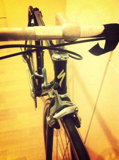

So wie das Rad dasteht , ist der Rahmen mindestens 4 cm zu klein für dich....
Der Vorbau schaut weiter aus dem Steuerrohr als das selbst lang ist.
Sattelstütze ist viiiieel zu weit raus.

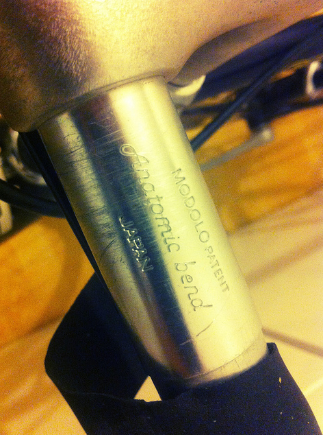

Ansonsten würde ich gerne die Classic Serie von Ritchey verbauen:
Und dazu passend einen neuen Schaftvorbau:

Lenker und Sattel sind nur beschissen eingestellt. Der Rahmen könnte Dir schon noch passen.

Der Ritchey Lenker passt nicht zum Lil Quil Vorbau! Die haben unterschiedliche Klemmaße: Ritchey 31,8 und der Vorbau 26mm. Es gibt klassische Lenker ( und Vorbauten) mit 26mm von DEDA, Cinelli und Nitto, sowie ein paar andere.
Weiß ich. Wollte das Rad mal mit 18 oder so herrichten, hatte aber kein Werkzeug und noch viel weniger Ahnung. Wahrscheinlich habe ich dann alles einfach wieder zusammengesteckt. :rolleyes:
War blöd von mir die Teile mit den Angaben abzubilden, da es mir eher um das passende Aussehen der Teile zu dem alten Rahmen ging.

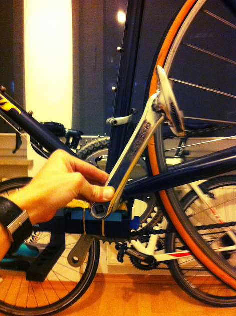

Die 600er Kurbel passt ganz gut mit den Pedalen wie ich finde:
