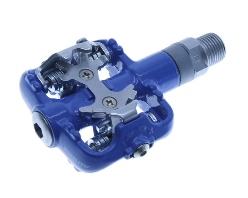

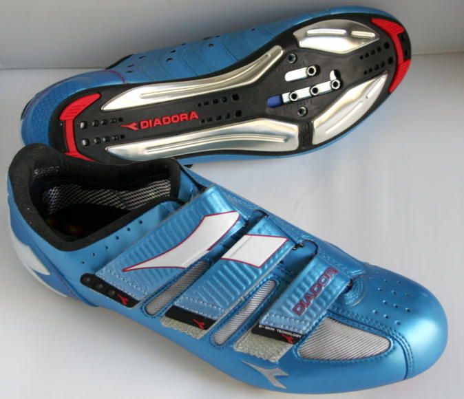

Hallo ich brauch eine Info, habe nicht soviel Ahnung und bevor ich dann etwaskauf was nicht passt, frage ich lieber nach!
Würde diese drei Komponente zusammen passen?

AW: SPD oder Look Pedale
Im Prinzip: ja. Der Schuh sieht ja schon ganz gut aus ... aber wieso nimmst du nicht ein richtiges Pedal, ein Rennradpedal und läßt stattdessen diesen wackeligen MTB-Quatsch im Regal?
Ich würde auch sagen, mit dem Schuh solltest Du auf jeden Fall zu einem "richtigen" Rennradpedal greifen. Nur mit einem MTB-Schuh bringen die MTB-Pedale den Vorteil, dass man trotz der Cleats fast wie mit normalen Straßenschuhen gehen kann. Fahrtechnisch sind die den Rennpedalen unterlegen!
