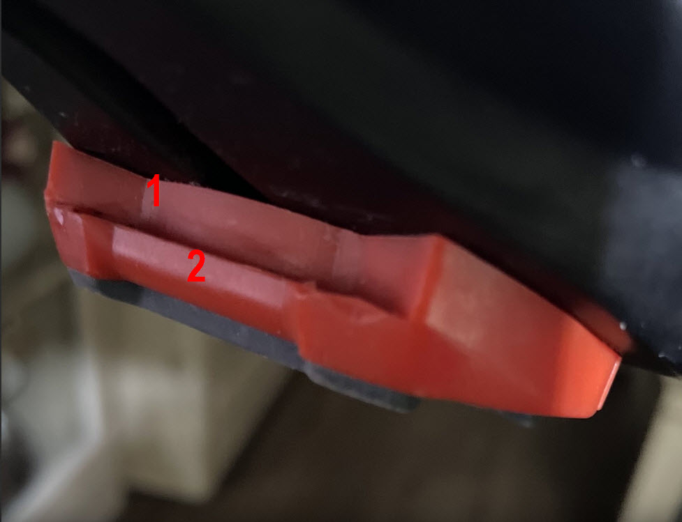

Genauer: Die Fläche, die auf dem Bild oben ist. Jedenfalls war bei mir das Problem an der Stelle
und hat aufgehört, als ich da aufgerauht habe.
Auf diesem Bild kann ich eine derartige glatte Stelle jedoch nicht erkennen. Ob das Problem da verursacht wird, hängt offensichtlich von der konkreten Pedal-Cleat-Kombination ab.
Position 1 oder 2 ? Falls 1 , wie hast Du da aufgeraut ?
Pos 1. Wie bereits oben geschrieben, habe ich dazu einen Stichel genommen und diese Fläche praktisch aufgekratzt, so dass die glatte Fläche, die sich da gebildet hatte(*), verschwunden ist und damit auch das Quietschen.
Ein scharfkantiger Schraubenzieher oder ein ähnliches Werkzeug sollte auch gehen.
Kaputtmachen kann man da ja nix.
*) Dadurch dass der "Haken" hinten am Pedal - k.A., wie das Teil richtig heisst - dagegendrückt und bei jeder Kurbelumdrehung in das Cleat "hineinarbeitet".
Das muss aber nicht bei jeder Pedal-Cleat Kombination der Fall sein.

Es lohnt sich manchmal den Cleat anzuschauen und das Pedal auch. Außerdem kann ein Wasser oder Spucke-Test auch schnell ergeben, wo es eigentlich quietscht. Hatte das letztens wieder. Da hat es hinten an der Klemmung gequietscht. Sah man am Cleat auch schon, dass sich die Pedalklemmung etwas in den Cleat eingearbeitet hatte. Da habe ich etwas die Grate weggefeilt.
Ein Grat an der Pedalklemmung hinten selbst war aber auch vorhanden. Habe den Grat an der Pedalklemmung dann etwas nachgearbeitet und weg war das Knarzen.
