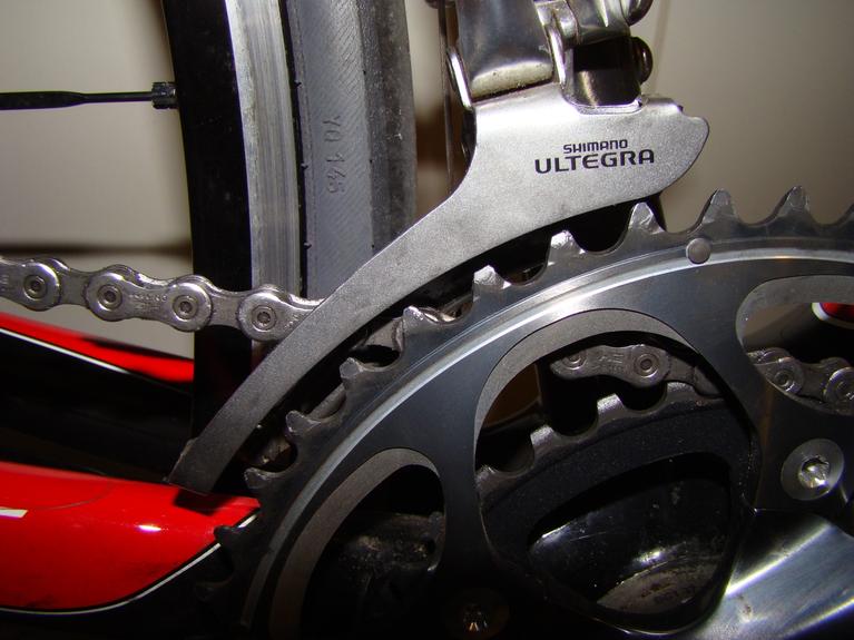

ich bin mir nicht sicher ob das mit meinem Umwerfer so (auf Dauer) korrekt ist.
Der Abstand vom Umwerfer zum Zahnkranz beträgt (wenn die Kette auf dem kleinen Kranz ist) ca. 1 mm. Ich hab das ganze selber so nicht eingestellt, da das Rad gebraucht ist. Es funktioniert aber ohne Probleme. Bei der ersten einstündigen Ausfahrt lies sich alles gut schalten und es gab keine Schleifgeräusche.
Sollte ich den Umwerfer also etwas höher versetzen (was zur folge hat die Schaltung neu einstellen zu müssen) oder geht das so?
Ich hab mal zwei Fotos angehängt um das ganze zu zeigen.
AW: Sollte ich den Umwerfer versetzen
Das sieht vorne am Umwerfer schon recht knapp aus.
Bei Nuemontage hätte ich den Umwerfer wohl ca. 1-2mm höher gesetzt.
Aber wenn es einwandfrei funktioniert, würde ich es erst mal bis zum nächsten Zugwechsel so lassen.

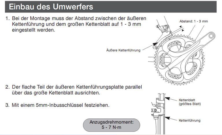

Wenn es funktioniert, dann so lassen.
Campagnolo schreibt übrigens 1mm vor (auch wenn das hier Shimano ist).
Dank für die Hilfe, das Ding bleibt wie es ist. Macht ja keine Probleme und wird dann erst bei der nächsten Generalüberholung geändert.
