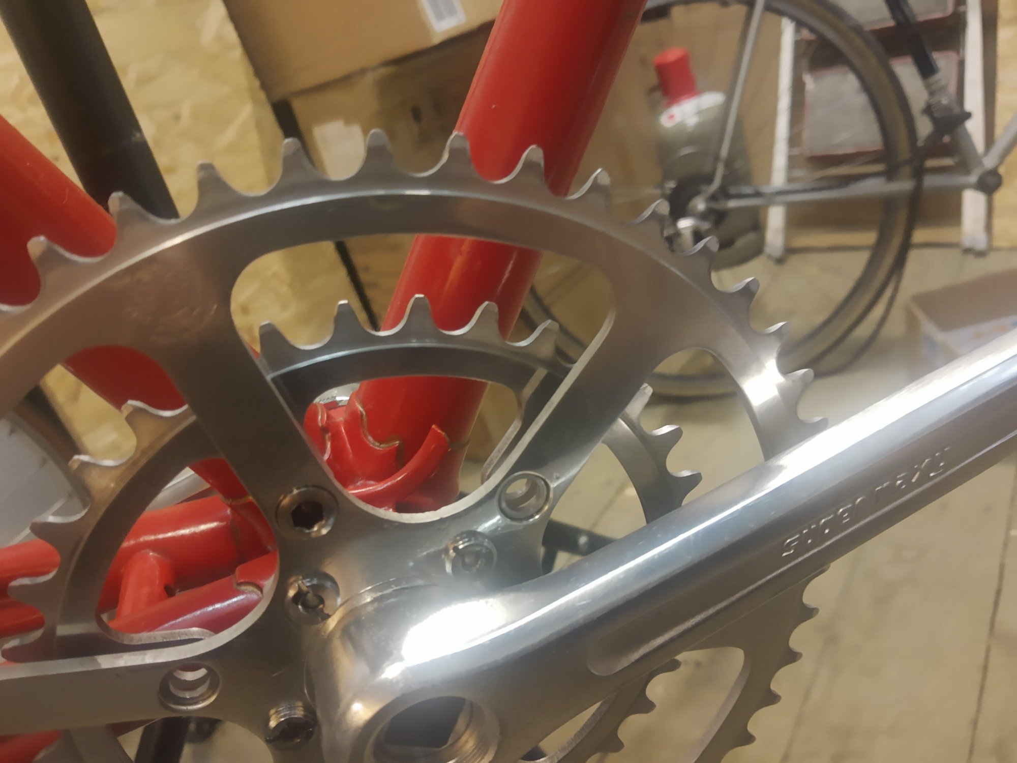

Vielleicht ist in dieser Schachtel was, das ich anpassen kann ohne die originalen 3-fach TA Hülsen zu kürzen...
Tauschen ist zwar ökologisch, aber ich habe selbst Schraubenkits für 3-fach vorrätig.

Ich kann ja mal nachsehen, ob ich ein Schraubenkit (für die 6 Verbindungslöcher zwischen dem großen und kleinen Kettenblatt) für Dich in bezahlbar in meinem Bestand finde.
@Nimmerklug hat garantiert solche ebenfalls vorrätig (wie @roykoeln das soeben schrieb, sofern ich das richtig interpretiere).
... gerne auch nachschauen.
Diese Hülsen könnten doch für zweifach passend gekürzt werden...
Du denkst vermutlich an die Drehbank, aber ganz so trivial, wie das scheint, ist es leider nicht.

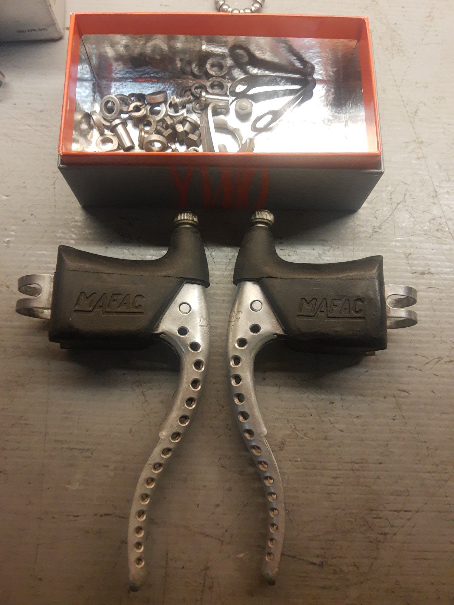

Ein paar Teile...
Und die Kettenblätter noch etwas eleganter mit der Kurbel verschraubt.
Ich weiß, "nice to have, but you don't need it" aber mir gefällt es.
