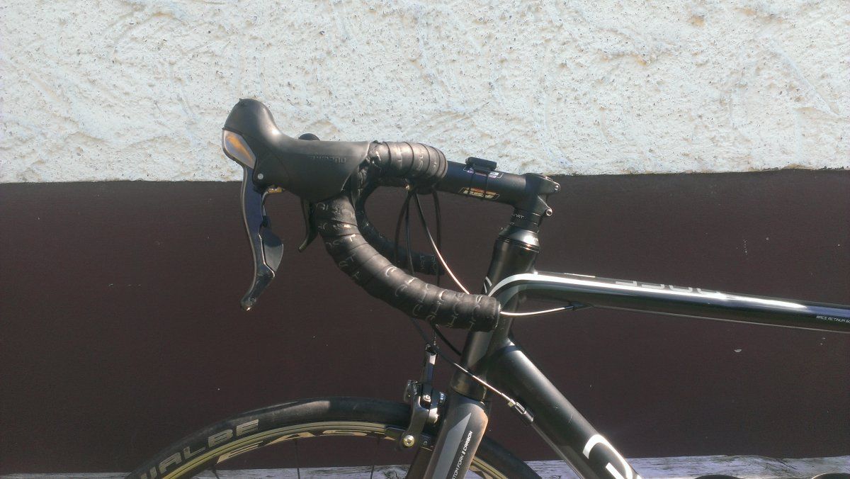

ich hab mir ein Ghost Race 6000 gekauft. Bin auch schon einige Touren gefahren. Habe jedoch beim Fahren ab ca 30 km Nackenschmerzen und der Sattel Reibt im Dammbereich.
Meine Daten:
Größe 178 cm
Schrittlänge 85 cm
Armlänge 60 cm
Rumpflänge 63 cm
Sattelüberhöhung 6 cm (2 Spacer sind noch unter dem Vorbau verbaut)
Vorbau 130 mm
Oberrohrlänge 56 cm
Sitzlänge 52,5 cm
Ich fahre einen 56er Rahmen und einen 130 mm Vorbau. Bin jetzt am über auf einen 100 mm oder 80 mm Vorbau umzusteigen. Ich erhoffe mir damit eine aufrechtere Sitzposition und somit keine Nackenschmerzen.
Mich würde interessieren, was eure Meinung zu dem Thema ist, wie ich die Nackenschmerzen loswerde!?
Desweiteren hab ich mir einen Sattel von SQlab 611 active gekauft, da bei meinem alten mir die Sitzknochen schmerzten. Die Sitzknochen schmerzen jetzt nicht mehr. Jedoch reibt der Dammbereich, vllt ist der Sattel mit 14 cm breite zu groß? Besser 13 cm kaufen? Mit Glück könnte ich den Sattel noch umtauschen.
Den Sattel hab ich so eingestellt, dass das Knie im Lot zur Pedalachse ist, die Schrittlänge passt (74cm).
Bis auf die zwei Sachen fühl ich mich ganz wohl auf dem Rad.
danke

Ich würde auch sagen der Vorbau ist zu lang. Auch der Reach des Lenkers erscheint mir sehr lang.
Wenn du deine Brems/Schalteinheit normal greifst liegst du vor der Vorderachse.
Vergleich das mal mit anderen Bildern.
Welcher "Fachhändler" hat dir denn sowas verkauft ?
Das tut beim anschauen schon weh.

Den Vorbau würde ich ggf. etwas kürzer wählen, der Reach des Lenkers erscheint mir auf dem Bild auch "nicht zeitgemäß".

Mit dem Thema Lenker habe ich mich nocht nicht genauer auseinandergesetzt. Kann ich den so einfach selbst tauschen? Welchen Lenker würdet ihr empfehlen?
Hatte jetzt erstmal daran gedacht den Vorbau zu ersetzen, 100 mm, dann eventuell noch 80 oder 90 mm. Denke das bringt dann schon eine gute Besserung. Den Sattel habe ich so eingestellt, dass er in der waagerechten ist. Also Wasserwaage drauf und die ist genau waagerecht. Ihr meint es wäre besser wenn ich vorne 5-10mm absenke?
Helm: Ich fahre einen MTB Helm, den Schutz vorne hab ich abgemacht. Sollte passen oder?

Hab gerade nachgemessen und im Internet nach dem verbauten Lenker gesucht.
FSA Vero Compact Road Lenker ist verbaut
Breite 42 cm
Drop 125 mm
Reach 80 mm
Meine Schulterbreite: 40 cm

Lenkertausch werde ich erstmal nicht machen. Denke der Reach von 80mm ist normal!?
