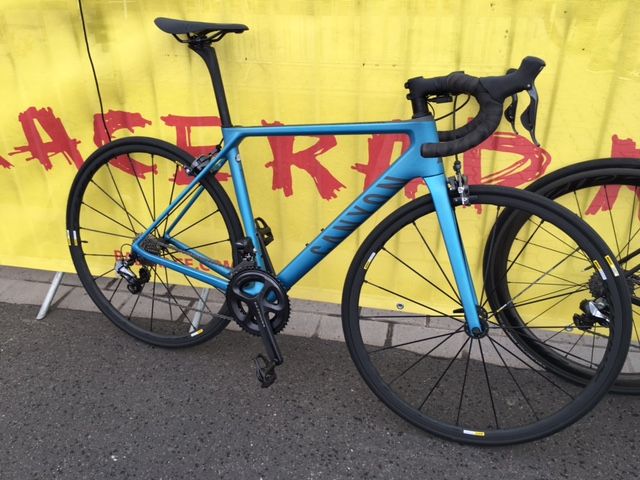

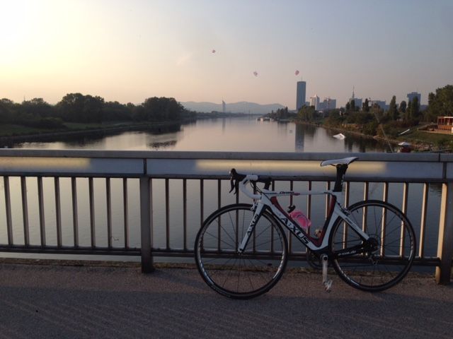

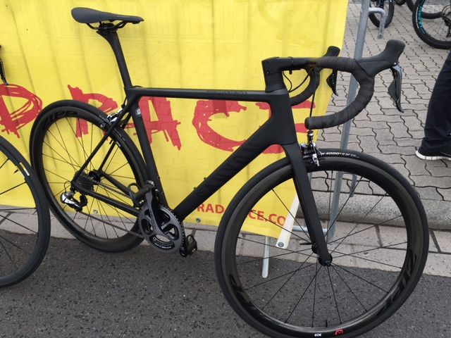

@Sadwick: tut mir leid, hab mich nicht genau ausgedrückt. Hab das Ultimate CD SLX 8.0 Di2 und das Ultimate CF SLX Aero getestet. M hatten sie nur in dieser Ausführung.
Ich habe auch die Räder von Samstag angehängt...S ist das Blaue, M das Schwarze.Und das weiße ist mein derzeitiges...Könnt ihr mir bitte vielleicht auch noch eure Meinung zur Überhöhung sagen?!
Danke
Christian
Anhang anzeigen 327711 Anhang anzeigen 327712 Anhang anzeigen 327713
Danke
Christian
Jetzt wird schon eher ein Schuh draus. Dein altes Axus erscheint mir von der Einstellung (Sattelstellung, Spacer) ein wenig zu lang und zu flach zu sein. Hast du das bei deiner neuen Wahl schon berücksichtigt? Bei den neuen Rädern sind auch noch einige Spacer drin. Bei dem Preis würde ich schon darauf achten, dass es möglichst wenig Spacer werden. Ansonsten solltest du dich nach einem Rad mit längerem Steuerrohr umschauen. Ich bleib außerdem dabei, dass ich das non-Aero nehmen würde oder zumindest einen normalen Lenker.
Auch Überhöhung ist eine Frage des Wohlfühlens. Je höher der Sattel und je tiefer der Lenker desto aerodynamischer bist du und um so unbequemer wird es. Du musst dann den Kopf schon sehr stark in den Nacken kippen. Das ist anstrengend, unbequem und trainingsbedürftig.
Ich kenne keinen Tria, der mit seiner Wettkampfmaschine so seine täglichen Einheiten fährt.
Wenn du nicht gerade ein Zeitfahren machst würde ich derartige Überhöhungen nie an meinem Trainingsrad fahren wollen.
Mit der Rahmengrösse und deiner Beinlänge ergibt sich die Sattelhöhe. Daran gibt es nichts zu verändern, die Höhe ist fix.
Den Lenker kannst du anfangs mit vielen Spacern ganz noch oben stellen und dann nach deinem Gusto cm um cm durch Herausnahme eines Spacers nach unten setzen oder umgekehrt. Hast du deine endgültige Position gefunden kannst du den evtl. entstandenen Spacerturm, der über den Vorbau ragt, durch Kürzen mit einer Metallsäge verschwinden lassen.
Wenn ich mich so in meinem Bekanntenumkreis umsehe werden Überhöhungen zwischen 6-10cm gefahren, als Anhalt.
Auch gilt, dass es eine Frage deines Gefühles ist, was zu dir passt. Erst bei deinem zweiten Radkauf wirst du dir sicher sein, was du genau willst.
Ob du nun ein Aero nimmst oder ein "normales" Rad ist eigentlich egal. Das Auge kauft auch mit, du willst Spass an deinem Rad haben und genau danach solltest du dich entscheiden!
Das Axus habe ich mir damals von einem Bekannten gekauft, ohne richtige Beratung...außerdem war damals noch ein Triathlonlenker montiert welchen ich dann recht schnell durch einen normalen getauscht hab.
Lustig, mir kam es bisher eigentlich immer ein wenig zu kurz vor, aber habe in Sachen Rennrad auch noch nicht die Erfahrung. Komme eher aus dem MTB Bereich. Und nein, dies hab ich bisher in der neuen Wahl nicht berücksichtigt!
Es wird auf jedenfall ein non-Aero, reicht für mich vollkommen und wirklich einen Unterschied habe ich Samstag auch nicht gemerkt.
Ich weiss was du meinst Sadwick, Räder für eine längere Probeausborgen ist gar nicht so einfach...allgemein und nicht nur auf Canyon bezogen.
Bin schon gespannt wie du dir mit dem 60er Rahmen tust.
So, Probefahrt mit dem 60er hatte ich heute. In der Tat war es mir zu lang und fühlte sich auch sonst zu groß an. Jetzt bin ich beruhigt, dass ich doch den passenden Rahmen genommen habe. Aber testen musste ich es einfach noch. Was ich eventuell mal noch teste ist ein längerer Vorbau. Aber erst versuche ich noch mich an den jetzigen Zustand zu gewöhnen. Manchmal klappt es ja auch schon gut und ich fühle mich richtig wohl darauf und bei der nächsten Fahrt meine ich dann wieder, dass irgendwas nicht passt...
😛 ich wollt schon sagen.. hab auch ne 89er schrittlänge, bin 2cm größer als du, würde es in 56 fahren.. mit 130er vorbau 😉
Was für eine Überhöhung fährst du denn? Ich habe aktuell noch 30mm Spacer unter dem Vorbau und komme damit auf 55mm Überhöhung. Wenn überhaupt, werde ich vielleicht noch 5mm tiefer gehen, aber ich denke dann ist für mich Ende der Fahnenstange...
