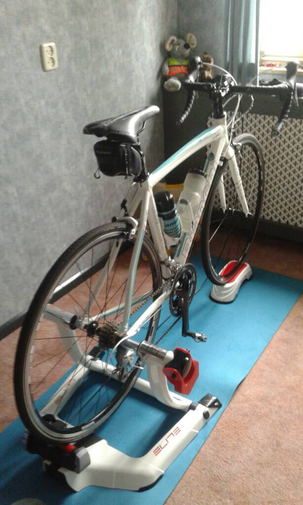

Habe da mal eine Frage, da ich jetzt drinnen auf dem Elite Qubo Power Smart trainiere zeigt der Sigma Rox 10.0 GPS natürlich keine Geschwindigkeit und Kilometer an. Nun dachte ich mir bauste den Sensor hinten am Hinterrad an und dann klappt das.
Leider nicht, vorne erfasst der alles und wenn ich es hinten dran mache, nix.
Wie kann das sein?
Dies ist mein Radtrainer für die schlechten Wintertage.[emoji3]
Entweder Batterie am Sender zu schwach oder Abstand zum ROX zu groß.
Die Sendeleistung der Sigma Sender ist etwas schwächer im Vergleich zum Garmin GSC10 Sender.
Bei mir funktioniert die Verbindung vom Garmin GSC10 an der Kettenstrebe einwandfrei.
Versuche mal den Abstand des Senders zum ROX zu kurz wie möglich zu machen.
Möglichst weit vor zum Innenlager und auch mal nach oben stellen.
Die Cadans pakt der ja und die ist ja auch nicht so dicht am Rox selber dran.
Wie lange halten denn die Batterien so? Habe das Gerät seit Anfang März 2016.
Der Cadence Sender hat vermutlich eine höhere Sendeleistung.
Batterielaufzeit ist sehr individuell. 1 Jahr im Schnitt, denke ich.
