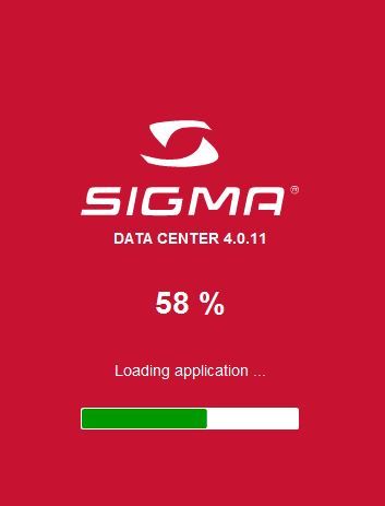

So, jetzt habe ich mir das gute Stück geholt und hänge schon am ersten Problem fest: das Data Center 4.0 lädt nicht.
Software ist aktiviert, habs auch schon mal deinstalliert (Installationsordner wurde auch entfernt), aber es hängt beim Start und geht einfach nicht weiter (siehe Screenshot). Habs auch mal 15min so gelasen, tut sich nix. Im Task Manager steht als Status auch nur ganz normal "Wird ausgeführt"
Hat das schon mal jmd gehabt?
EDIT: Hat sich erledigt - ich musste für die Neuinstallation noch die Datenbank löschen, die war woanders gespeichert und wurde bei der Deinstallation nicht automatisch mit entfernt .... Falls wer hier ähnliche Probleme hat, die Datenbank ist wie folgt gespeichert: C:\Users\"Benutzername"\AppData\Roaming\DataCenter.4.Desktop
