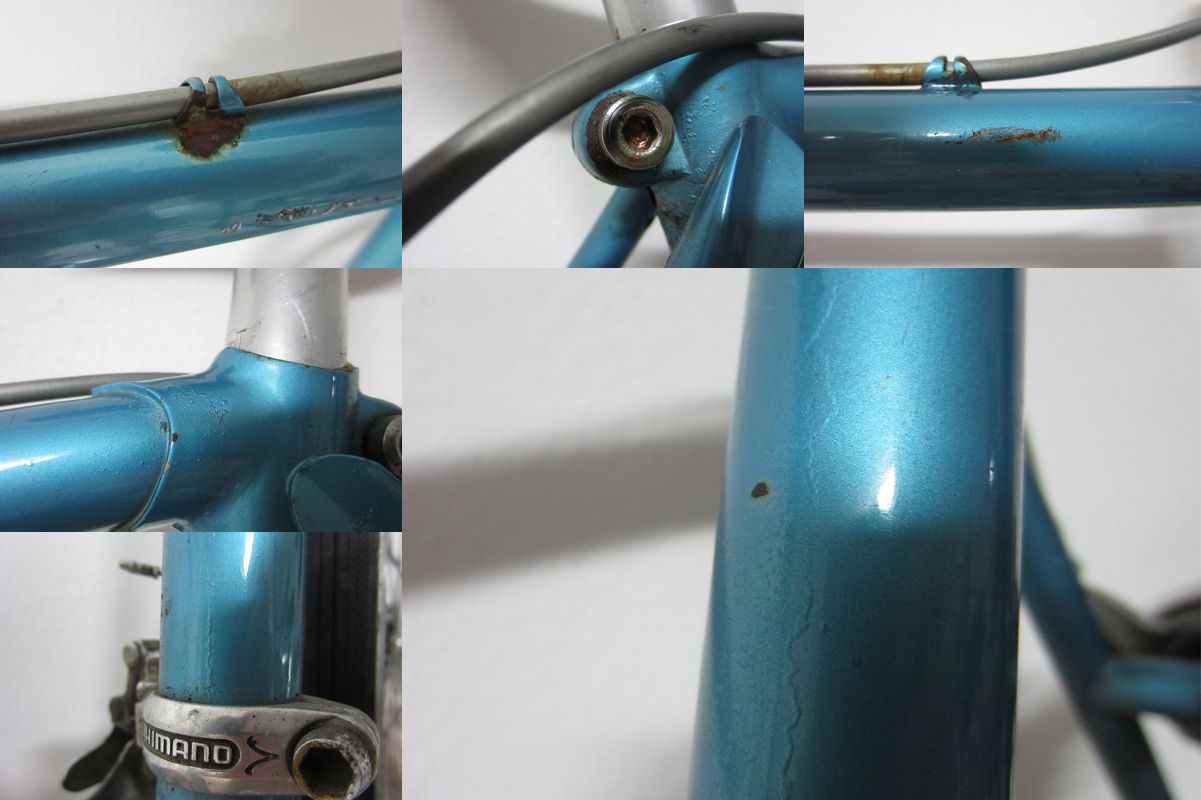

Jetzt mal zum Rost. Klar gibt es schlimmeres, allerdings macht mir vor allem das Sattelrohr Angst. Da läuft über die ganze Länge dieser Fluss unter dem Lack (größtes Bild). Auch an anderen Stellen scheint sich was unter dem Lack zu tun. Würde ich mir das Ding an die Wand hängen, dann würde ich den Lack auf jeden Fall dran lassen. Allerdings werde ich das Rad häufig in Gebrauch haben, es wird wahrscheinlich auch den ein oder anderen Regenschauer abbekommen. Ich bin mir nur noch nicht sicher ob grün oder wieder dieses hübsche blau.
Aaaahh, ok. Die Roststelle am Oberrohr sieht wirklich nicht schön aus und bedarf einer Behandlung. Und Unterrostungen sind echt ätzend. Sowas habe ich auch schon einmal bei einem grünen Peugeot versucht punktuell auszubessern. :) ...Hat leider nicht geklappt und sah nachher total verhuddelt aus... :(
Von daher: Ich bin hier auch für Neulack.
Ich würde den Lack aber abbeizen, und lediglich Stellen wie die am Oberrohr punktuell sandstrahlen lassen. Dann geht dir möglichst wenig Material flöten. Und lass das Strahlen auch bei jemandem machen, der viel Erfahrung und die entsprechende Feinfühligkeit besitzt. - So dick ist ein Rahmen schließlich auch nicht.

Ich kannn nichts erkennen, was mich zu einer Neulackierung bewegen würde. Ich würds ordentlich putzen, die Roststellen konservieren (Wachs reicht, wenn mans regelmäßig macht) und gut is.
Rost ist kein Krebs, der sich unkontrolliert verbreitet, wenn man ihn nicht entfernt.
Im Gegenteil, wenn das Rad künftig halbwegs trocken steht, passiert da gar nichts. Regen macht auch nichts, wenn´s nachher wieder trocknen kann.
