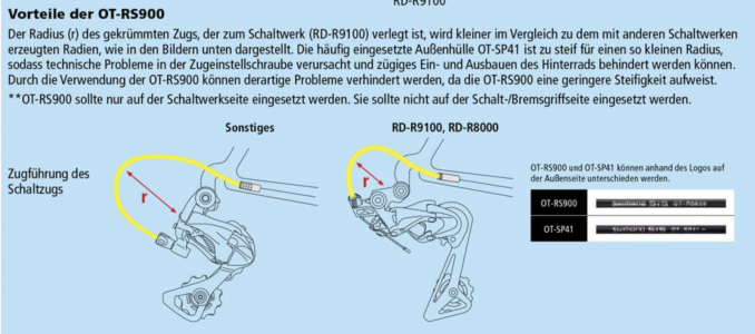

Weil ich das gerade durch habe: Shimano schreibt für das letzte Stückchen Zughülle vom Ausfallende bis zum Schaltwerk der 7000er/8000er/9000er Serie die besonders flexible Zughülle vom Typ RS900 vor. Insofern würde ich ein Set von Shimano wählen, wo diese flexible Hülle gleich dabei ist. Normale Zughüllen lassen sich schlecht auf den engen Radius biegen. Mein Schrauber hatte hier eine einfache Tiagra-Hülle montiert, und die ist gebrochen. Komplett-Set bekommst Du hier:
https://www.bike24.de/p1345407.html..._GD5JtrS7kESbneVKmJAFGIThzonEdDAaAmzjEALw_wcBDas Produktfoto stimmt meiner Meinung nach nicht, aber beim Lieferumfang siehst Du, dass es das richtige Set ist. Ich hab jedenfalls alles bekommen: Ein langes Stück Außenhülle normal (SP41), ein kurzes Stück flexible Außenhülle (RS900), zwei Innenzüge und eine Sammlung an Tüllen und Kappen.

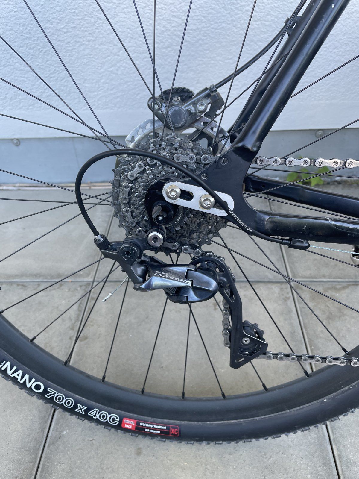

habe heute mittag meinen Schaltzug gewechselt und auch die Außenhülle an der Schaltung.
Jetzt habe ich nachträglich erst bemerkt, daß es unterschiedliche Typen von Hüllen sind.
Mein Problem ist eben, daß die mitgelieferte RS900 Hülle um ca. 5 cm zu kurz ist, als die vor 4 Jahren verbaute Hülle.
Ich habe jetzt einfach die OP41 in der passenden Länge genommen und es funktioniert soweit trotzdem.
Ist das problematisch ?
VG
Simor
Im normalen Betrieb unauffällig aber wenn du das HR ausbaust, kann es sein, dass die Aussenhülle etwas "knickt"=engerer Radius. Muss aber nicht sein, kommt auf die Ausführung des Ausfallendes an.
Ich habe eine durchgehende Hülle STI-Rahmen-Schaltwerk mit OT-SP41. Beim ersten HR-Ausbau ist die Hülle leicht an einer Stelle in der oben beschriebenen Weise in einen engeren Radius übergegangen. Wüsste aber auch nicht, wie ich es anders lösen könnte. Schaltet präzise und hält schon zwei Jahre.
Die Hülle macht bei mir einen weiteren Bogen, wie im Bild links dargestellt.
Ich kann morgen mal ein Bild vom Bike einstellen.
Ich weiß nicht, seit wann es die OT-RS900 gibt, da hat der Hersteller bei mir evtl. auch was anderes verbaut.
Bei mir war die bessere Schalthülle zu kurz. Meterware war nicht erhältlich. Also habe ich irgendwas genommen. Funktioniert auch.
