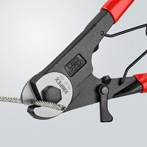

Du brauchst unbedingt einen Seilzugschneider. Mit einer Kneifzange oder Kombizange kann man keinen Innenzug kürzen. In Ausnahmefällen ginge auch eine Blechschere, aber die muss man auch erst einmal haben.
