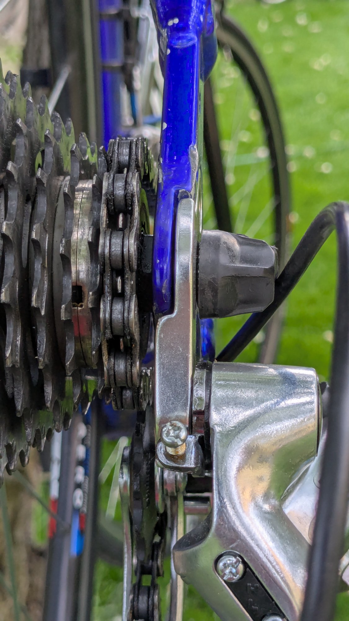

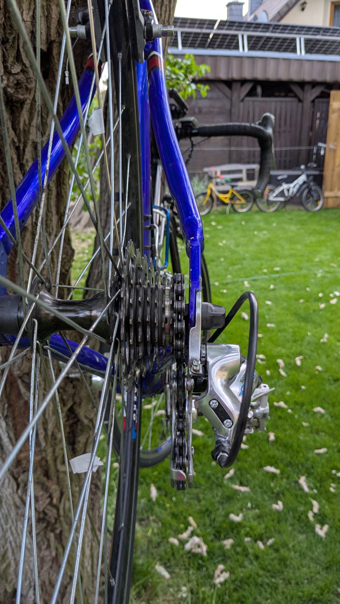

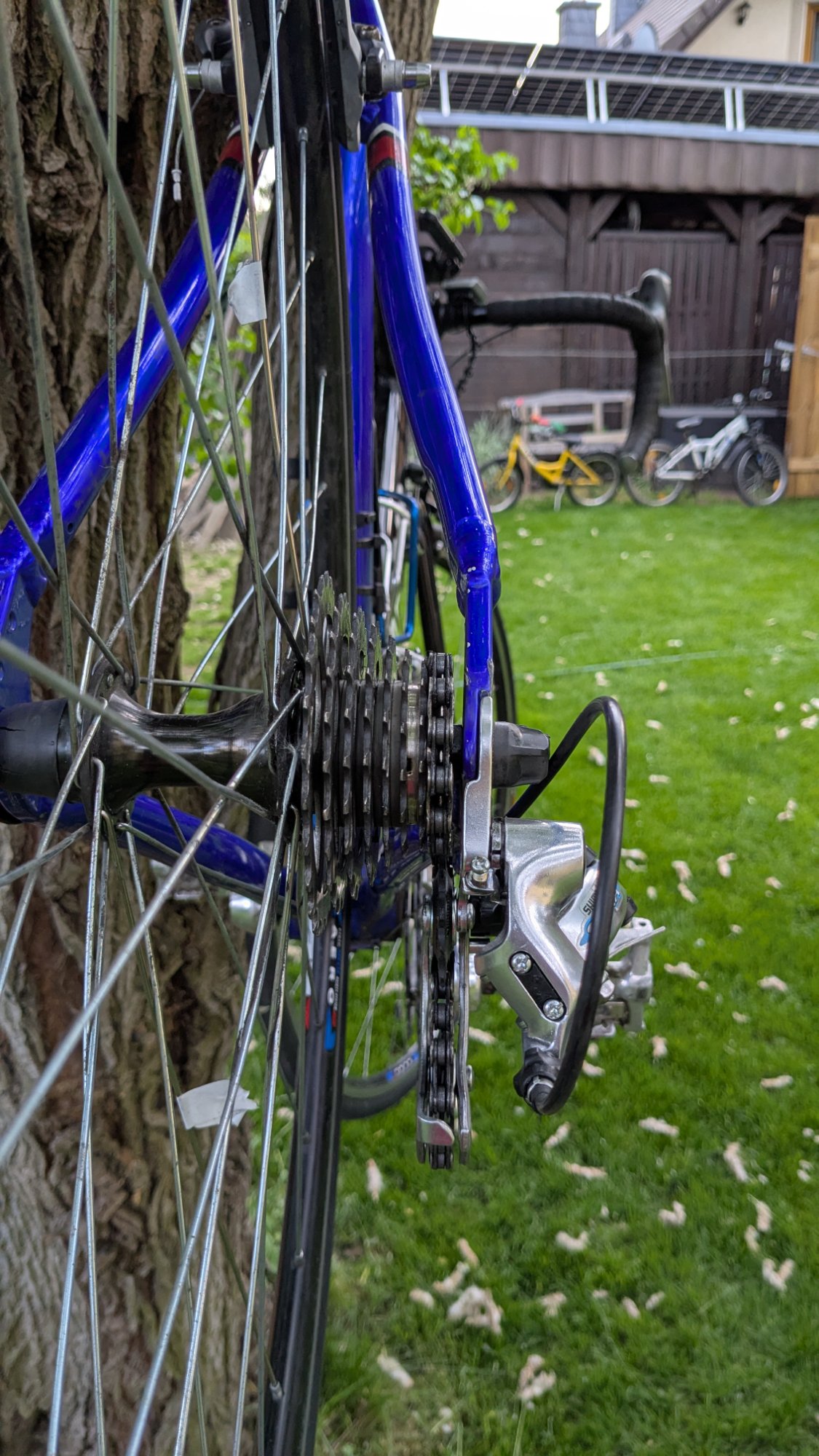

Rahmenmaterial, wahrscheinlich Alu? Normalerweise ist das Schaltauge die "Sollbruchstelle" und opfert sich, damit der Rahmen nix abbekommt. Google mal "Richtwerkzeug für Schaltauge". Auf Verdacht biegen ist nicht so zielführend.
Naja, das Schaltauge ist neu. Ich habe allerdings den Verdacht, dass ich einen Schlitz zwischen Schaltauge und Rahmen erkenne. Sollte ich also das neue Schaltauge etwas nachbiegen oder beim Anschrauben einseitig etwas unterlegen?
Dank reichlicher und leidvoller eigener Erfahrung:
Vermutung und Ahnung helfen bei diesen Problemen nicht!
Richtwerkzeug für Schaltauge kaufen - ab 15 € erhältlich - und fertig!
Alles andere ist Folklore.
Ja, Rahmen ist Alu.
