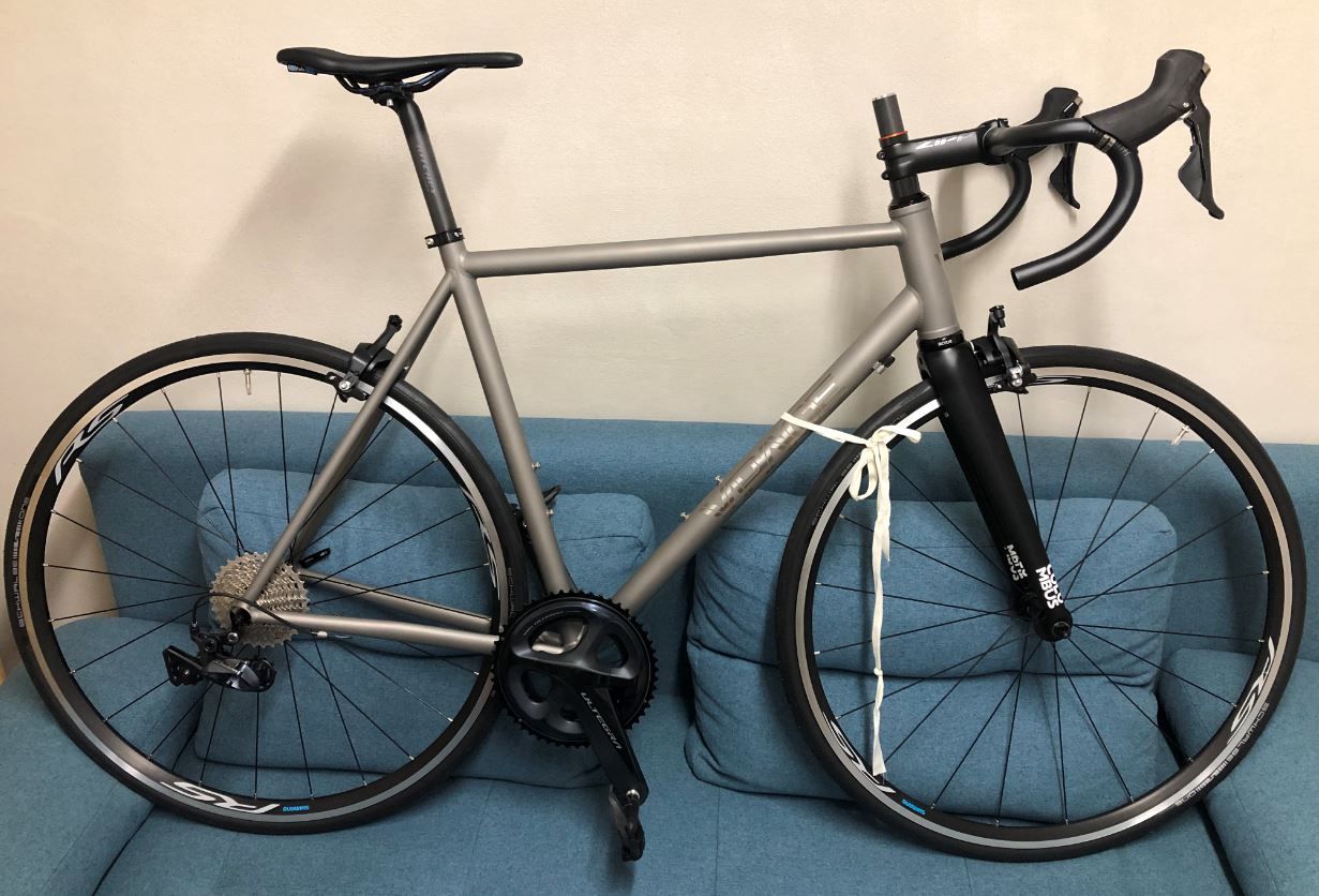

ich habe mich für die RS100 entschieden, war die günstigste Variante, da ich einen LRS für einen neuen Aufbau benötigte. Ich baue mir aktuell ein Rennrad mit Felgenbremse auf und hatte noch keinen passenden LRS. Ich muss ja schauen wo ich die Gabel kürze und absäge. Den RS100 habe ich am Black Friday günstig geschossen, 95 Euro. Verarbeitung und Montage mit Schwalbe One 25mm ging problemlos. Die Optik gefällt mir auch. Das wird dann der Laufradsatz für Winter/Rolle. Für den Sommer besorge ich mir noch andere Laufräder.
Ich denke mit den RS100 ist es die günstigeste Option etwas zu testen. Das Gewicht lag bei 1900g, die Angabe in den Shops passt also schon gut.
Alternativ findest du jemanden in deinem Umkreis, der solche Laufräder mit 25 oder 28mm hat und kannst die kurz bei dir in den Rahmen einbauen? Wobei das ja auch immer vom Reifen selbst abhängt und sich unterscheiden kann.

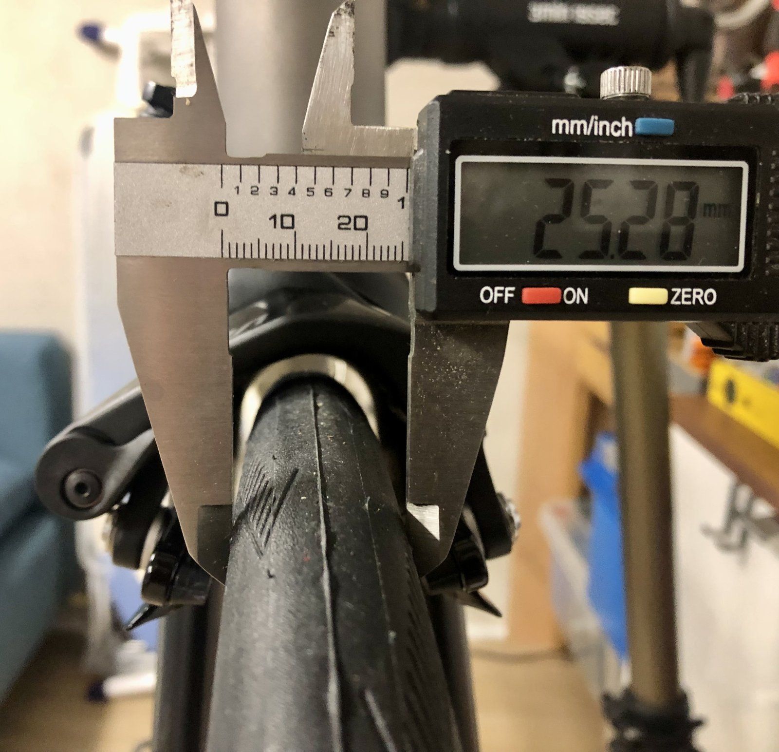

Wenn du magst, messe ich mal die bei mir verbaute Kombi, wie breit der Reifen aufbaut.

Also der 25mm Schwalbe One baut kaum mehr als die 25mm auf der 17c Felge auf.
Messe ca. 25,3.
Danke für die Messung!
