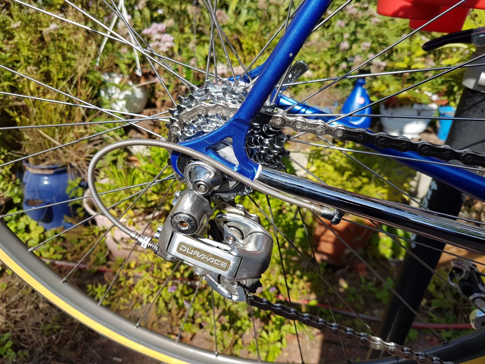

Dieses Foto ist etwas neuer. Da die alten DA HG Ritzel nicht mehr gut waren, habe ich eine Miche Kassette verwendet. Die schaltet ebenso gut und ist als Ersatz bestens tauglich.
Suchbegriff: Miche Supertype Shimano 8 fach.

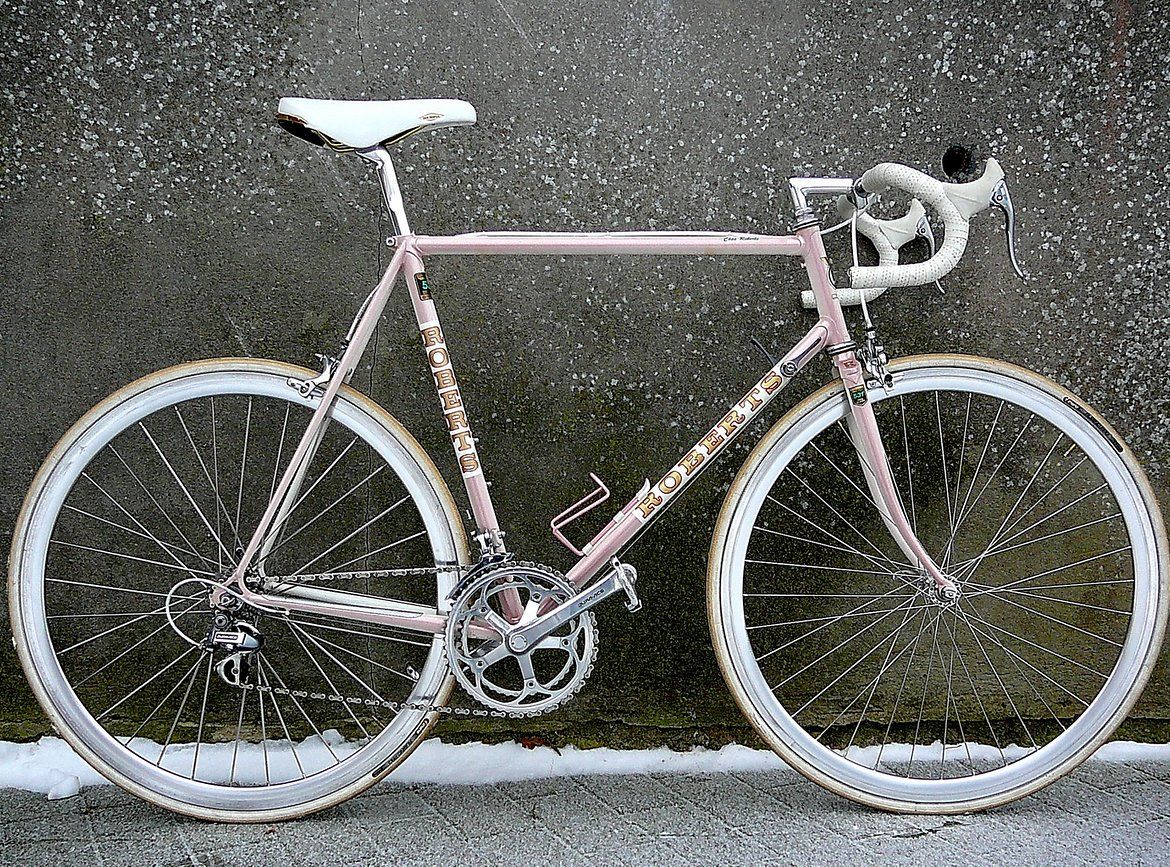

Nachdem die Rohloff-Kette durch war, ist bei meinem Roberts eine Connex 808 drauf👍

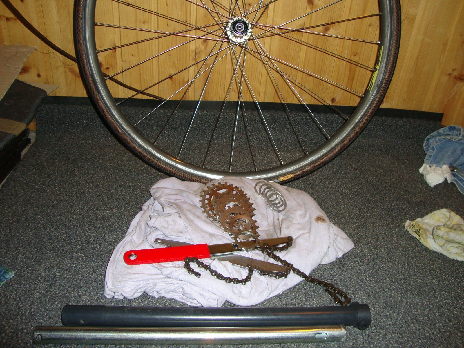

So geschafft. Nach ordentlichem Einölen der entscheidenden Stellen und mit Hilfe von 2 Verlängerungsrohren ging es plötzlich ganz leicht ab, das vermaledeite 7s-Ritzel.
1. Nun bin ich mit allen Infos, die ich von Euch bekommen habe, nicht sicher, welche Ritzel ich nun anbringen kann, Uniglide-Ritzel und Hyperglide-Ritzel unterscheiden sich ja minimal. Empfohlen wurde mir Ritzelsätze von Miche, wobei ich bisher nur Miche Primato gefunden habe, Miche Supertype nur als Kettenblatt.
2. Auch wichtig für mich zu wissen: Die vorgefundenen 5 Metallspacer sind alle 30mm dick, ist das der richtige Abstand zwischen den einzelnen Ritzeln für die SIS-Schaltung? wobei dann immer noch 2 weitere Spacer fehlen!

Primato ist richtig. Ich würde da anstatt der Plastikspacer die schönen originalen Aluspacer einbauen. Ich habe schon mal eine abgerockte Kassette nur deswegen gekauft. Die lässen sich nämlich wunderbar aufpolieren. Das sieht zusammen mit Miche klasse aus.
Ja, 3mm ist richtig. Steht dort auch eingeprägt drauf.
Ja danke. Jetzt bin ich im Bilde. Die Ritzel sind ja auch vom Typ HG, also die mit der einen Aussparung, so dass sie nur in einer Weise aufgesteckt werden können. Dann kann ich ja jetzt bestellen.
