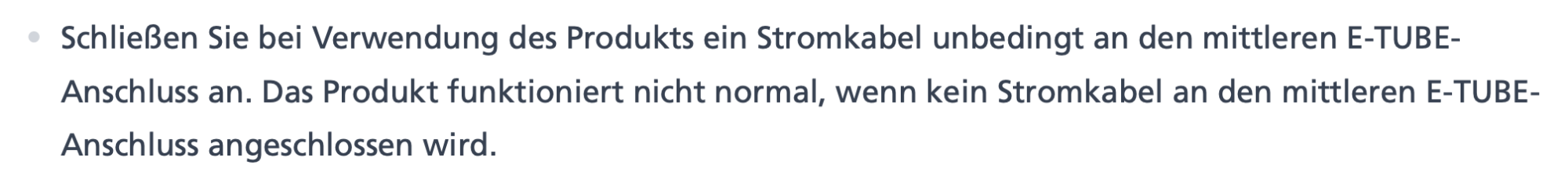

PS: Sofern integrierter Vorbau/Cockpit, empfehle ich zusätzlich zwei SD300 Kabel, um einen wired Aufbau zu machen. Damit verdoppelt sich die Akkulaufzeit, das System braucht keine Wake-Up Zeit und die Schalthebel Batterien können nicht leer gehen.
