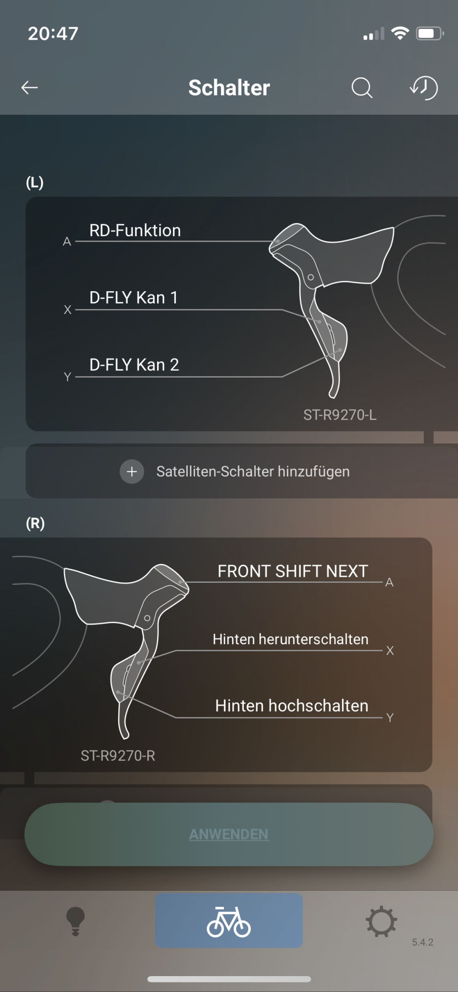

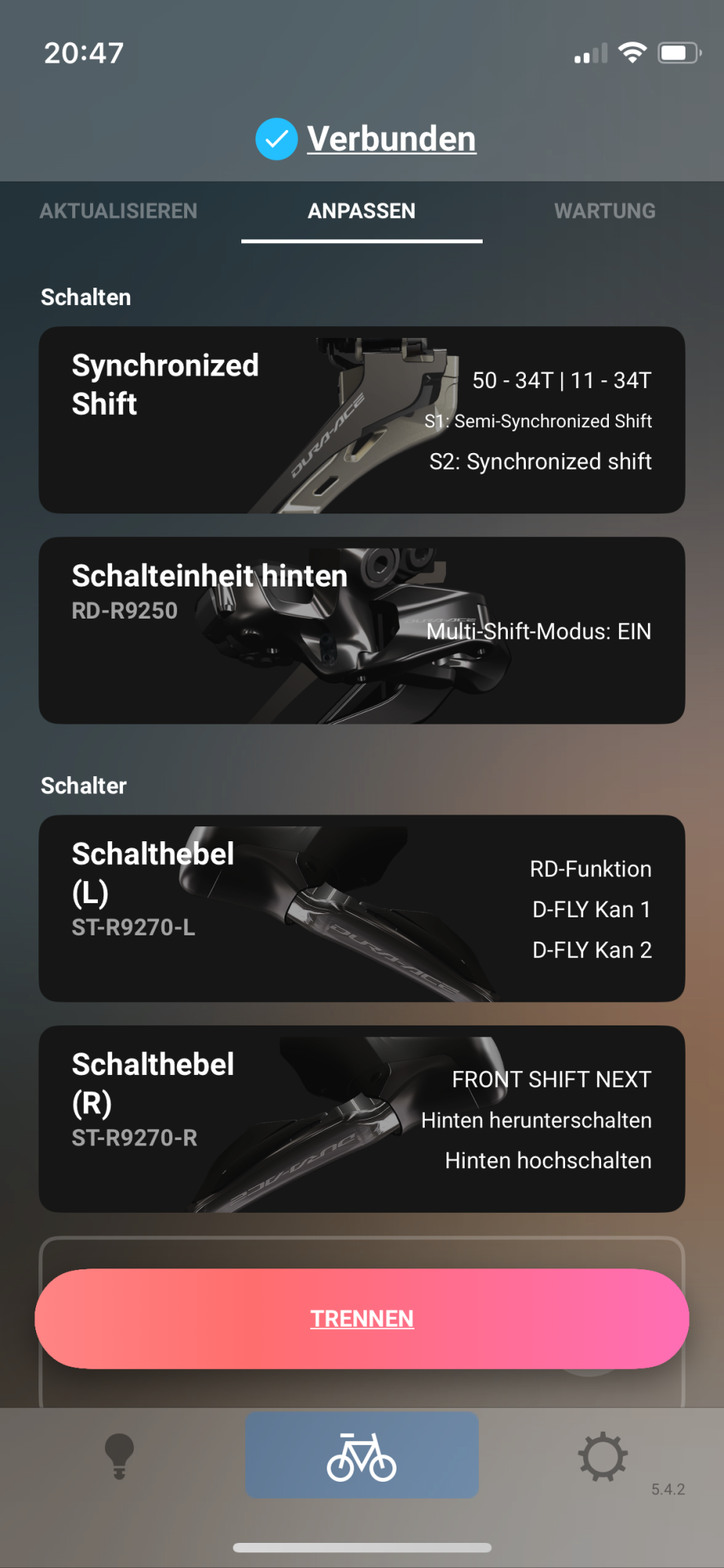

Wie sind die STIs konfiguriert in der App?
Die STIs sind komplett unterschiedlich konfiguriert, und zeigen trotzdem dieselben Aussetzer. Der linke STI steuert das GPS, da sind auch die Aussetzer? Dann wären nämlich die einzigen Gemeinsamkeiten die neuen Knopfzellen. Würden beide mit dem Schaltwerk kommunizieren, würde ich darauf tippen, dass der Empfang irgendwie gestört ist, das kann es aber ja jetzt nicht mehr sein.
