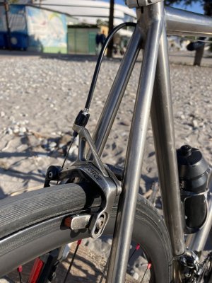

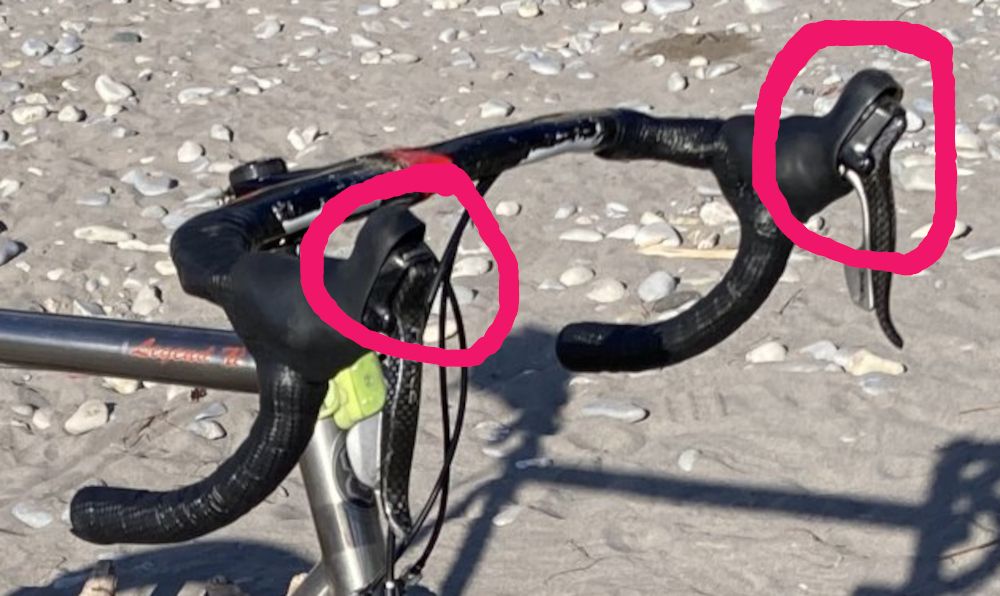

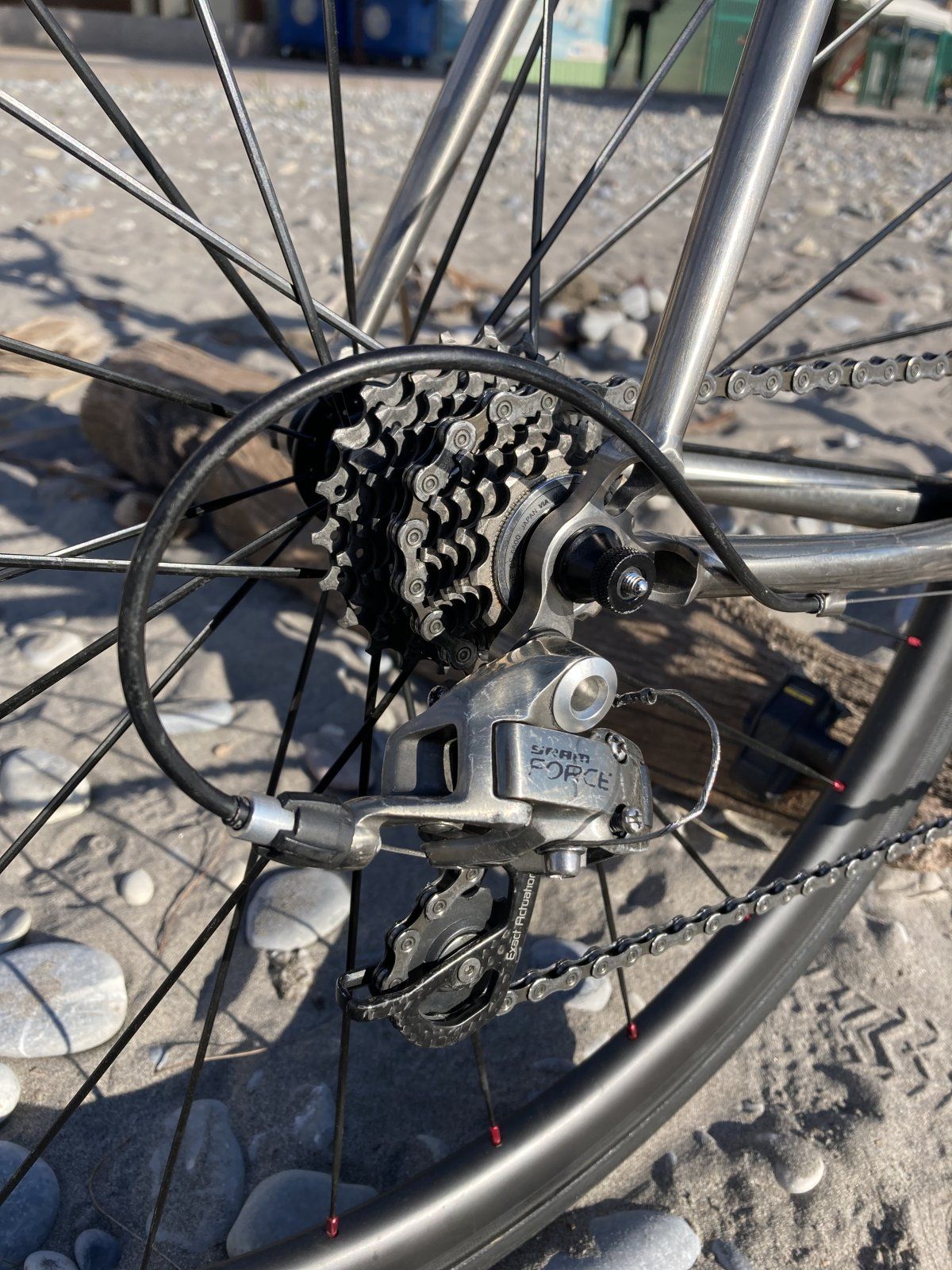

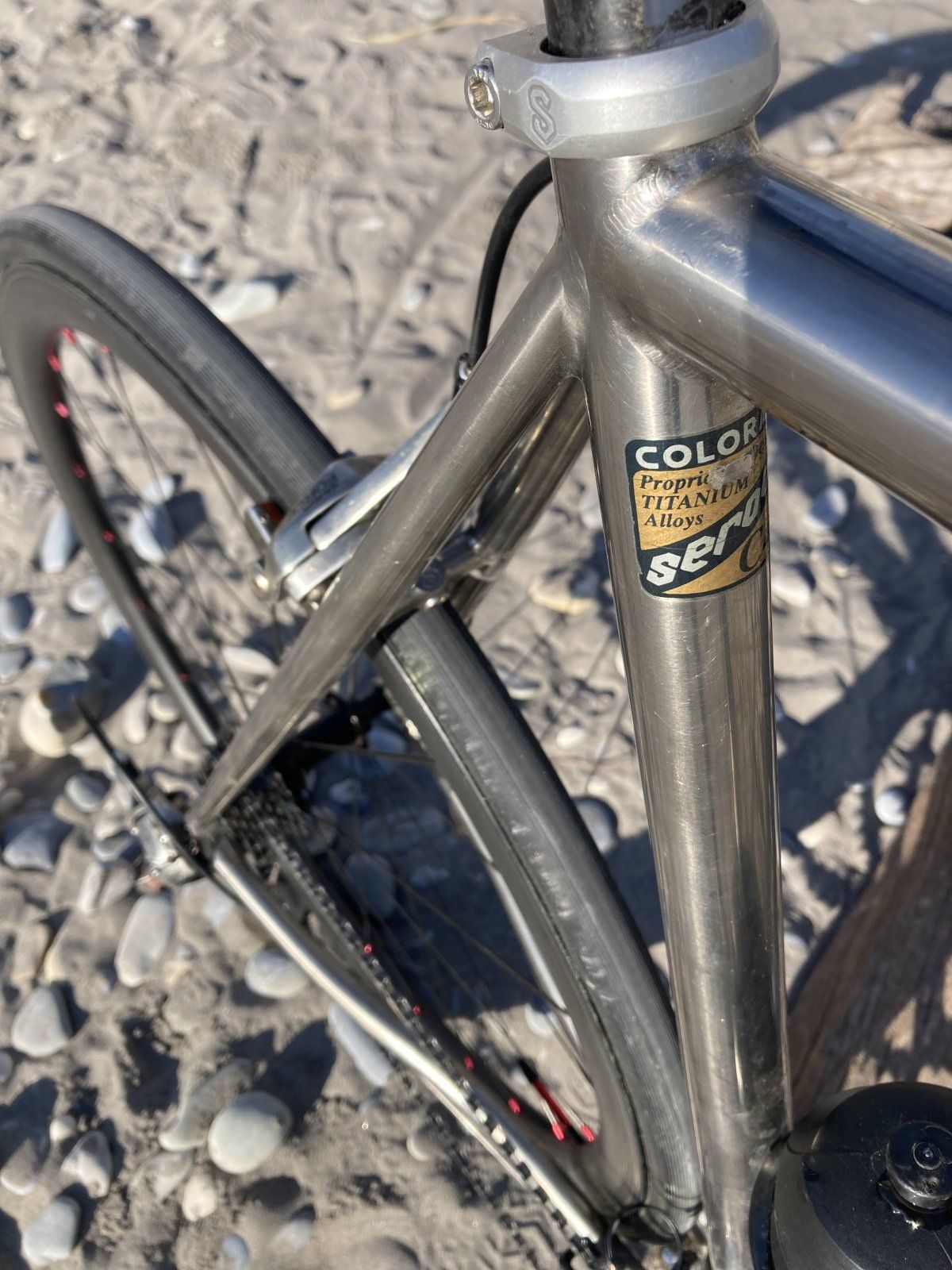

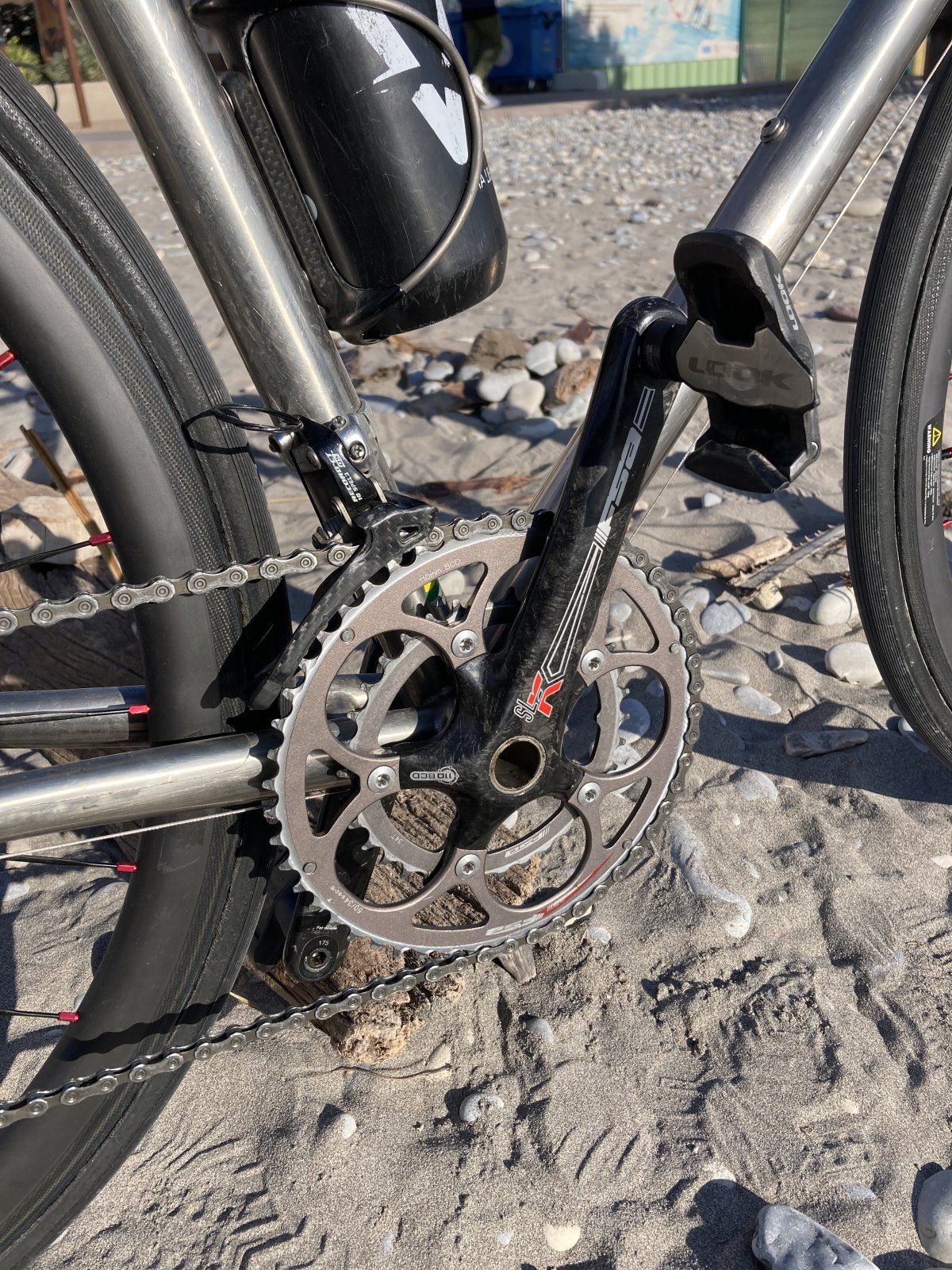

Hallo Ihr Lieben,
Erst mal frohes neues Jahr. Anbei ein paar Bilder von meinem Sirota, welches nun 7,5 Kilo wiegt. Was meint ihr was könnte ich ändern damit es noch geiler aussieht oder vielleicht besser fährt? Eigentlich bin ich zufrieden aber ich Bastel halt immer mal ein bisschen.
Die Lenker-Vorbau-Kombination.
Du hast zwar kein Bild direkt von der Seite, aber die anderen Bilder lassen erahnen, dass die an dem Rad nicht so toll aussieht.
Zweiter Flaschenhalter.
Bei den Griffgummis ist was schiefgelaufen.
Konsequent mit schwarzen Teilen arbeiten … z. B. Bremsen
höheres Profil bei den Laufrädern, evtl. sogar Lightweights - damit hättest du einen schönen Kontrast zum sonst schlanken Geröhr
ich sehe auch sonst nicht so ein richtiges Konzept beim Antrieb. Stichwort: Teilemix 😬
Ich habe noch nen Deda Alu-Lenker in schwarz liegen, classische Form !
Aber den FSA-Plasma finde ich so schön bequem? Oder vielleicht nur weil er so Aero ist!

Plasma-Geschwür
..... da musste ich laut lachen ;-)
kommt weg, versprochen, Deda Alu liegt schon bereit.
Ja die Gummihauben sind irgenwie ausgeleiert, habe schon neue bestellt.
Campa krempel habe ich grad runtergebaut, war ein Mix und nicht schöner (für meine Äuglein) aber deutlich schwerer.
So habe ich es gekauft. 8.?? kg

Wunderschönes Legend Ti!
Aber die Lenker/Vorbau Einheit geht garnicht!

ich wuerde folgendes machen vor der naechsten fahrt:
  • zuege ordentlich ablaengen oder gleich gegen ungeknickte tauschen
  • anderen lenker
  • ordentliche hoods
  • lampen ab
  • rahmenoberflaeche aufarbeiten
  • putzen
  • tasche runter
  • aufkleber von der gabel entfernen
  • aufkleber von den felgen entfernen
  • 2 passende und gleiche flaschenhalter montieren
  • umwerferhoehe pruefen
  • gleiche spacer verbauen
  • bremsbelaege hinten gerade montieren
dann kannste auch schon direkt los und neue bilder machen, auf denen man den rest sieht ;-)
du hast aber auch glueck, dass mir wurscht ist, wie fahrraeder aussehen. andere sind da kritischer.
