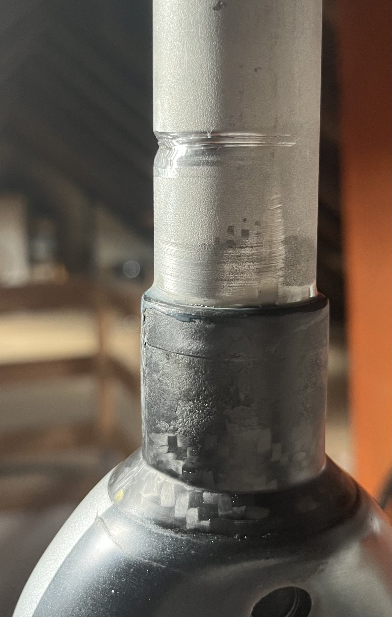

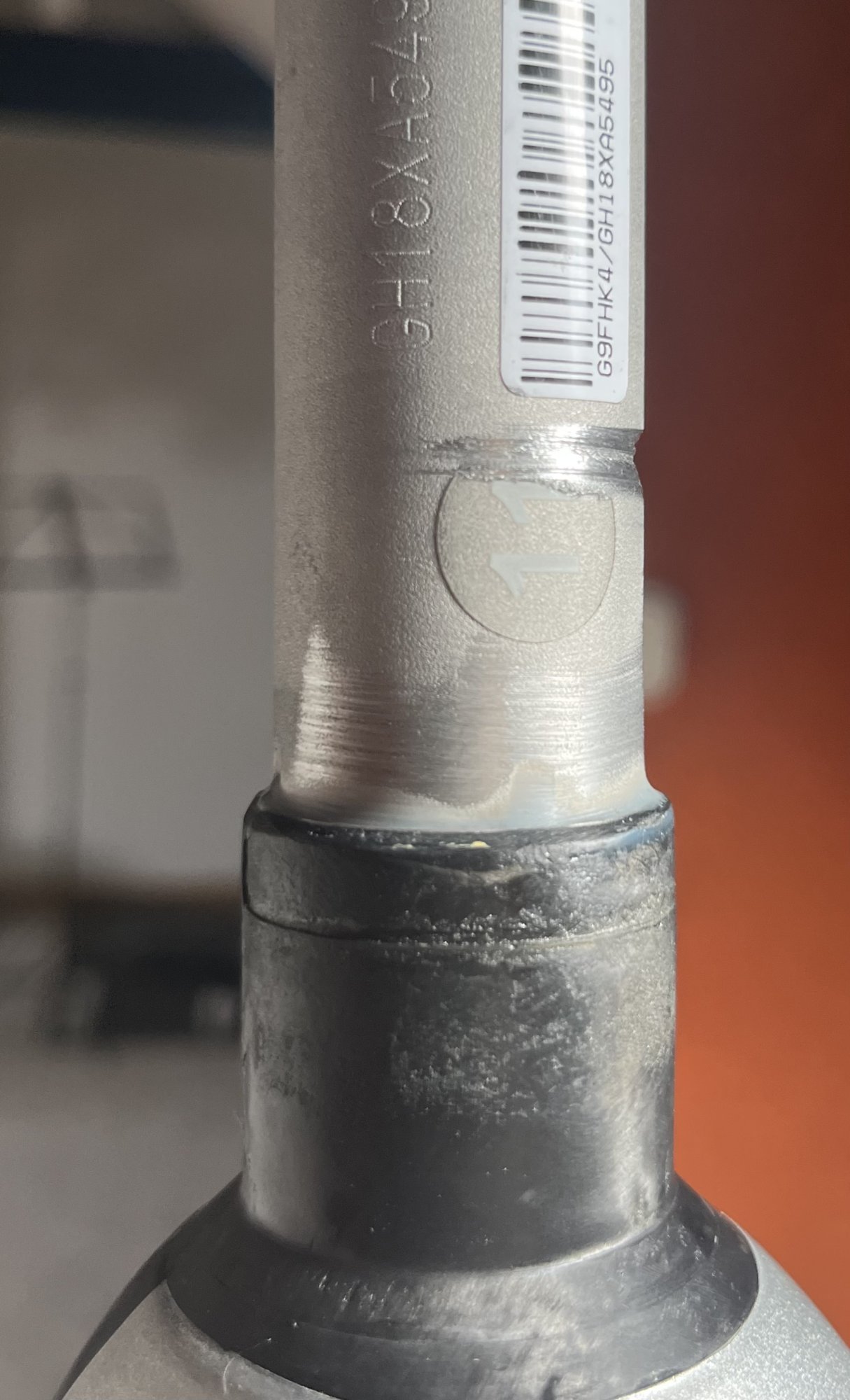

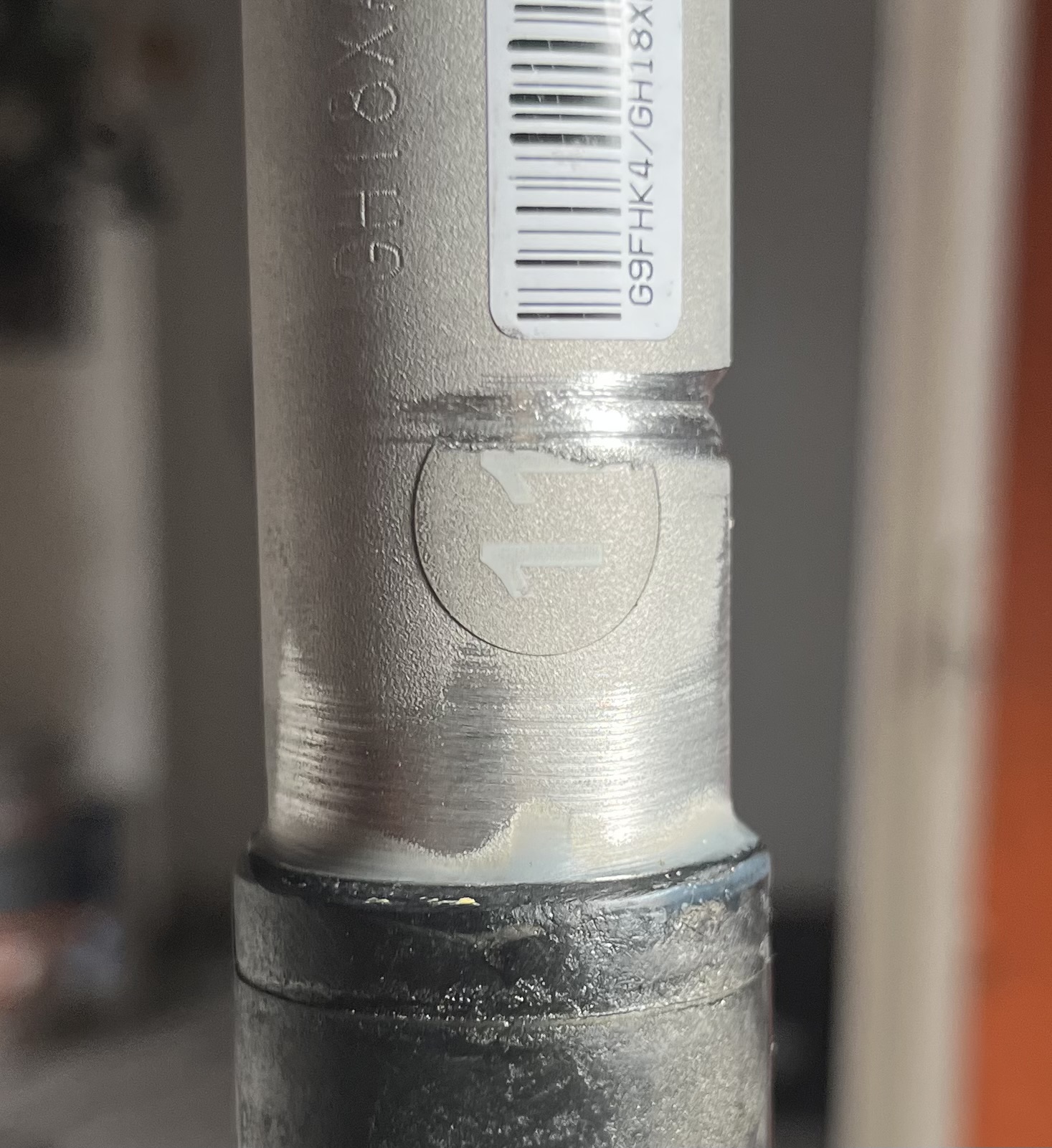

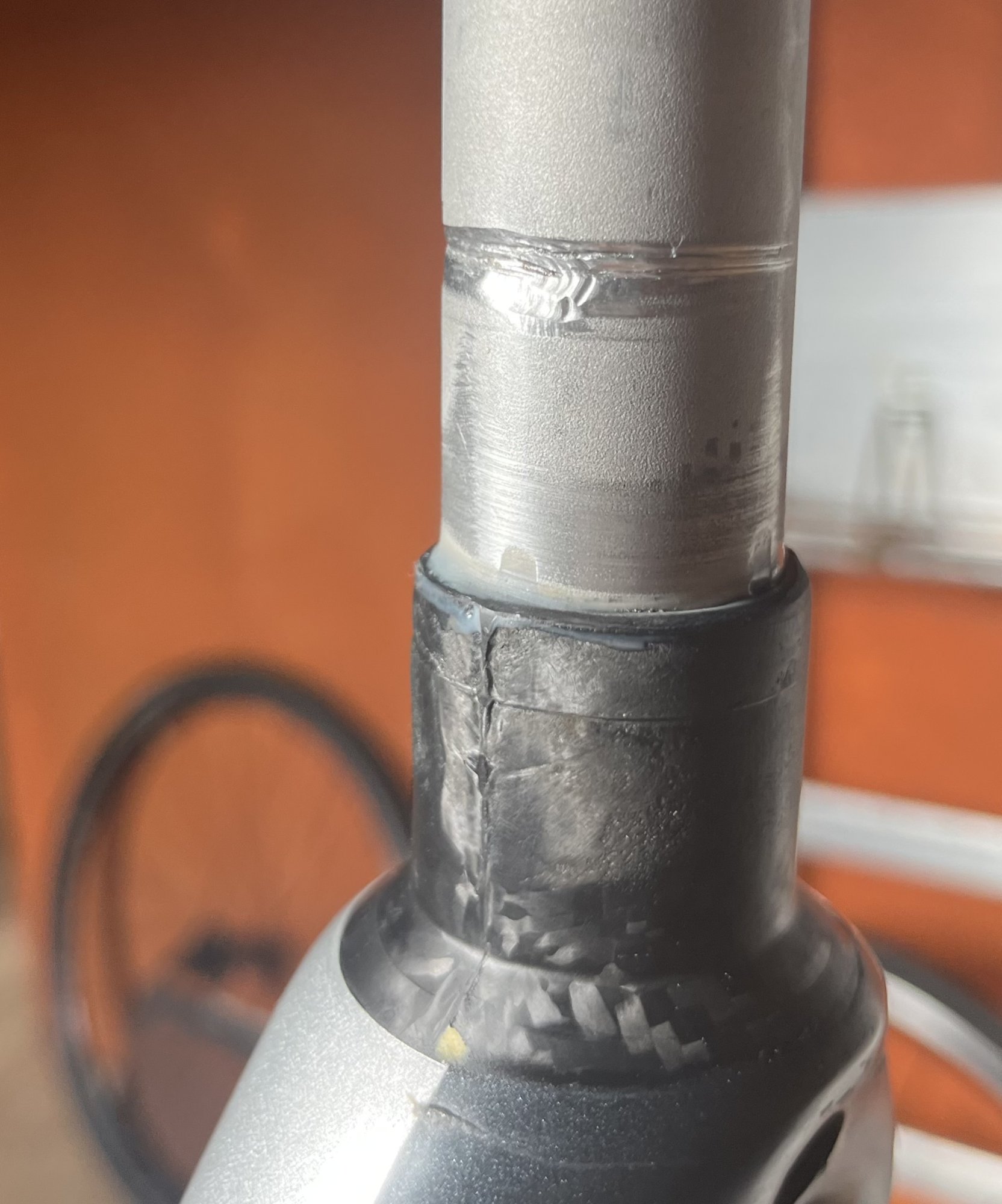

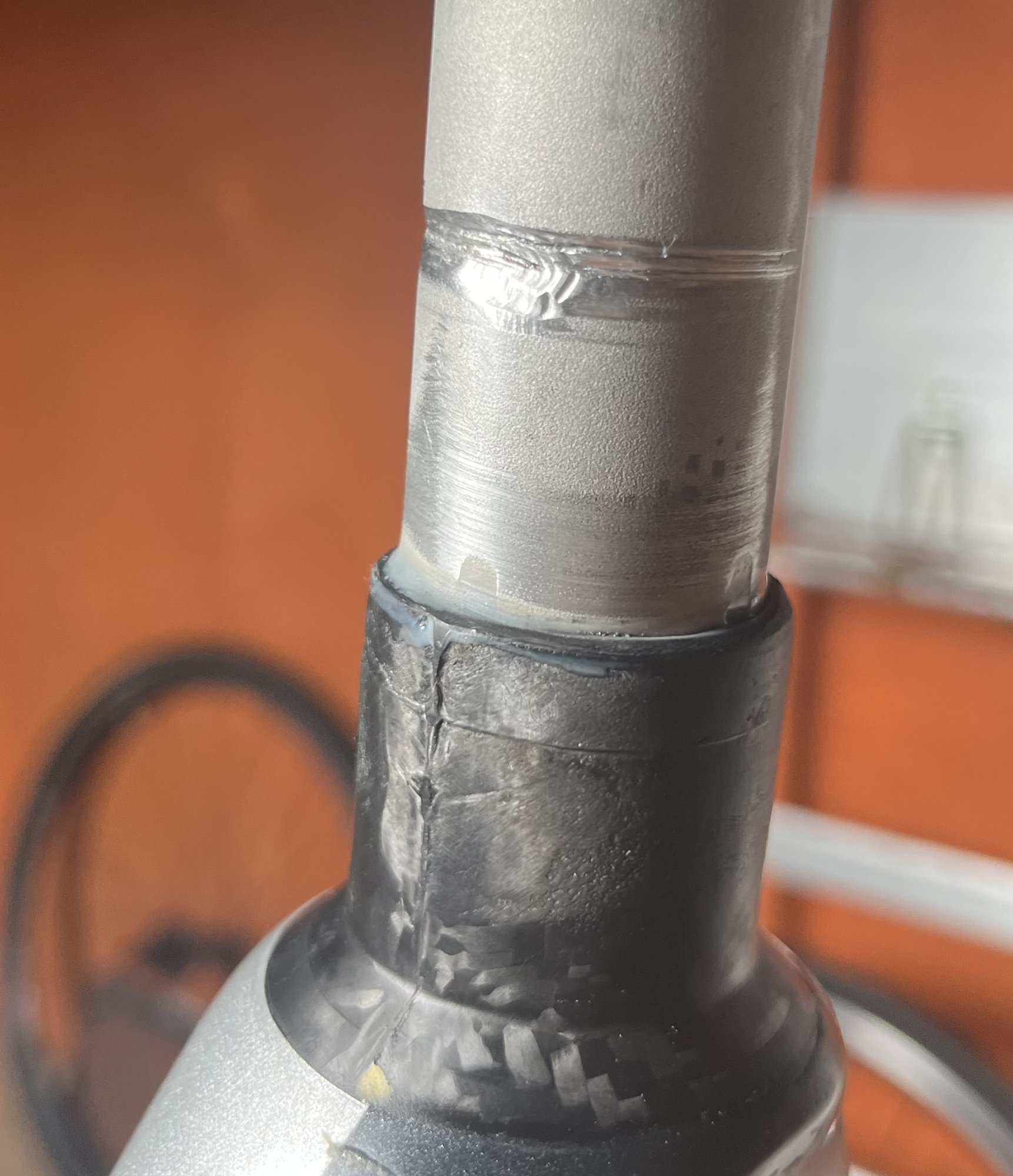

Das würde bedeuten, dass vollintegrierte Rahmen Nonsens sind und nur den Profit der Hersteller steigern, durch mangelnde Haltbarkeit der Rahmen und durch vorzeitigen Verschleiss, sowie das sich Radhändler und Fahrradmechaniker eine goldene Nase verdienen. Die jährliche Demontage der Fahrradgabel mit vollintegrierten Leitungen nur zur Kontrolle, würde mir jedes Radfahren vermiesen.
Interessante Betrachtungsweise, die mich erstmal beim meinem Fahrrad mit teilintegrierten Zügen und niedrigem Gewicht durch Felgenbremsen, bleiben lässt.
Was ich traurig finde: an Bikerahmen werden Röhrchen einlaminiert - auch bei Zugführungen die nicht über den Steuersatz laufen - um die Zugverlegung einfacher zu machen, wobei "einfach" aus meiner Sicht egal ist - wie oft verlegt man schon einen neuen Zug.....und wenn das alles zwei Jahre mal nicht "einfach" ist - wen kümmert das wirklich
Am Rennrad aber, da würde so ein Röhrchen den Zug sauber um den Gabelschaft führen könnte und jedes reiben verhindern könnte, hier wir das nicht gemacht....
Gleichzeitig mag dein Ansatz für dich ok sein, nicht jeder mag aber mit alter Technik rumfahren. Ich bin auch nicht besonders innovativ - trotzdem machen zb Scheibenbremsen und Elöktronilk ein Rennrad viel wartungsärmer. Ich fahre zb viel und bei jedem Wetter, nach paar 1000km merkst du halt schon wie die Schaltqualität abnimmt und ein kompletter ZUgwechsel pro Jahr ist Pflicht.....nervt auch irgendwie.
Darum ist mein altes Aethos auch so perfekt....leider ist die Zugführung beim neuen nun auch wieder über den Steuersatz - das sorgt auch dafür dass ich nun mein "altes" nicht ersetzen werde da das neue für mich persönlich nur Nachteile hat
+1, sehe ich genauso.
Die Diskussion ist noch nichtmal eine Woche alt, und schon kommt ein krasser Fall in diesem Thread :-(
Diese dort gegebene Schaltzugführung von Giant hat mit heute üblicher Integration und Leitungsverlegung nichts zu tun. Beim Giant verlaufen die Schaltzüge tangential zum Gabelschaft und umschlingen den z.T. ungünstig. Sowas gibt es bei heute üblicher Vollintegration in dieser Weise nicht. Ein solch schwerwiegendes Schadensbild wird sich daher nicht entwickeln. Schon gar nicht bei Hydraulikleitungen.
